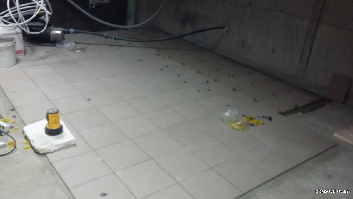

Сегодня испытал "систему выравнивания плитки"....
Если поверхность стяжки не ровная, то подымая над впадиной плитку, получаем что эта плитка еле еле соприкасается с клеем. Не начнут ли в дальнейшем такие плитки бухтеть?
Старый 23.01.2016, 14:59   #623 или 249244
Сообщений: 12,660
Тяжёлый вопрос. Посмотрим что будет. Но заметил что нужно чуть больше клея мазать. И я б сказал что выравнивается больше не поднятием вверх, а опусканием вниз, лёгким постукиванием по плитке.

@Славка, а сколько стоимость "системы" на 1м2 плитки 30х30?
Без "системы" на сколько примерно времени больше ушло бы на укладку?
Старый 23.01.2016, 19:55   #625 или 249259
Сообщений: 12,660
По инструкции на плитку 30*30 нужно 42 штучки

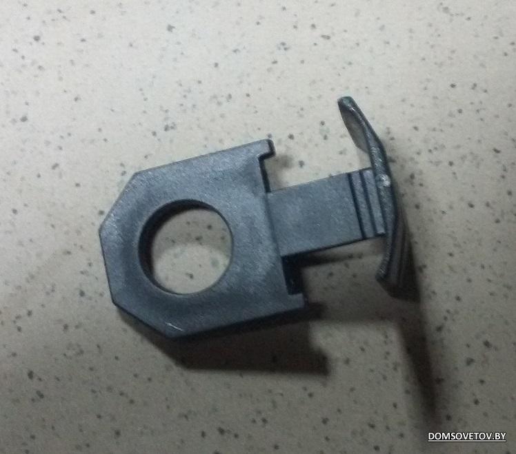

Цена одноразовых зажимов 113 000 за 100 штук, клинья многоразовые 100 шт за 230 000. Тратить сто тысяч на 2 квадратных метра как то не халявно, поэтому и ставил зажим на стык 4х плиток. В итоге у меня ушёл пакет 100 шт на укладку 99 плиток (почти 9 м2), а это уже совсем другая история ) Но это при учёте небольшого размера плитки. Если 60*60, то одним зажимом в углу явно не выровняешь.
Зажимы поотламывались легко. Ещё пару слов о самих зажимах...
Не совсем понял нафига нужно было делать его основание дугой. Да, если нажать плиткой, то типа помогает ей "играть" верх вниз, но по сути это нах не надо, и увеличивало расход клея.
Что касается скорости. Хрен его знает, я ж не профи Выше писал, что 63 плитки положил за 3 часа не напрягаясь. Быстро или нет, я хз
Скажу только что если поверхность ровная, то ускорение (точнее облегчение процесса выравнивания) минимальное, если основание так себе, то облегчало работу в два раза.
