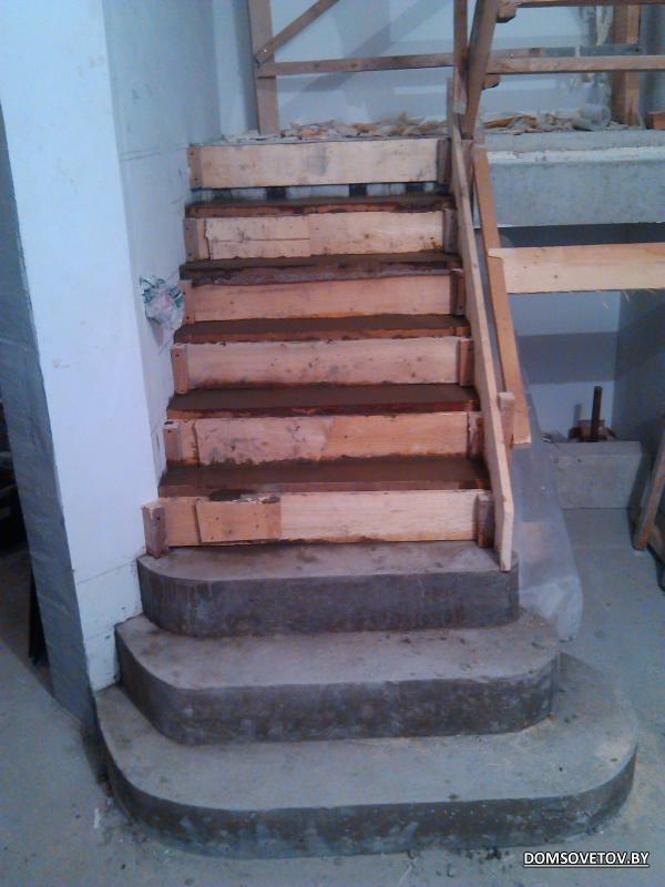

Я тут тоже немного с лестницей борюсь.
Лестница состоит из двух пролетов, между ними площадка. Высота первого пролета 1555, второго 1430 (да, понимаю, что не поровну, просто на площадке ТП залит (труба оставалась, крутанул там пару петель, пусть окно здоровое подогревает на лестнице) вот и вышла разница, а площадку делал на этапе строительства стен, уже не исправить щас). На каждом пролете по 9 ступенек. Высота ступеньки около 175 мм, глубина пока 215 мм., потом сверху ляжет дерево и глубина увеличится до 265 мм, т.е. выступ ступеньки будет 5 см. Толщина лестницы 15 см. Внизу лестница стоит на монолитной плите (фундамент такой у меня), тоже засверливался и арматурой цеплялся, на стяжку ТП вроде как не опирается (между стяжкой ТП и лестницей лежит плекс толщ. 2 см. (сам придумал, прально или нет - хез, но думаю давить на ТП не будет). В лестнице 2 сетки из арматуры (нижняя и верхняя), ячейка 10-10 см., в ступеники тоже кидал по пруту арматуры.
Первые 3 ступени первого марша полукруглой формы, поэтому каждую из них заливал по отдельности, одну ступеньку за вечер (после работы), остальные залил сегодня. Арматуры не жалел, к площадке (которая у меня из перемычек) цеплялся арматурой (засверливался) и с помощью изготовленных ранее лап (3 шт на пролет, они немного видны на фото на последней ступеньке). На все ушло 8 замесов бетона (замес где-то 60-70 л., замес: 0,8 ведра (вроде 12 л.) воды, 1 цемент, 3,5 песка, 4 щебня, 250 г. пластификатора), хез сколько арматуры (не жалел, осталась от армапоясов, 10-ка кстати), 3 лапы из листовой стали (толщ около 12 мм.), немножко досок, полоса жести и неделя работы.
Делали и лили всё сами, как всегда я и тесть. Как-то так. Через пару дней сниму боковую опалубку (нижнюю оставлю на пару недель) и буду переходить ко второму пролету (там выше, сложнее и неудобнее).

Сообщение от AAV Посмотреть сообщение
Глубина ступени не увеличивается из-за увеличения выступа ступени.

evg, не ну, может не так назвал я этот параметр, для меня глубина ступеньки это куда нога становится, может она ещё проступью называется (не помню).
И как это она потом не увеличится, если сейчас 215 мм., а ширина доски будет 265-270 мм.? Для меня есть разница 215 и 265 (удобнее), тогда по идее увеличится.
