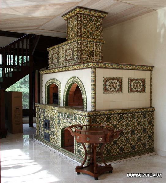

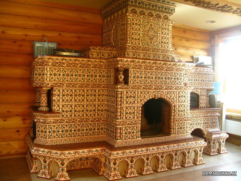

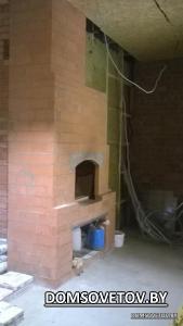

@misha_k, хотелось бы задать такой вопрос.На другом форуме мной было выставлено пару фото,а именно вот эти.
Взяты они были ТУТ.
Не важно,о чём шёл разговор,но человек мне сказал,что
".............Красный кирпич торит как не спрятанное нижнее бельё в этом византийском стиле.в прямом смысле, подтекста нет.
На первом, верхнем фото. Облицовка в византийском стиле сама по себе, а конструкция из кирпича сам по себе.
Это плохо. Это как надеть фрак, а внизу ноги голые.
Это уже не "кафельная печь", а просто печь обклеенная, облицованная, плиткой.Вообще, чтобы было "хорошо" надо, чтобы было "правильно"
А правильно - это когда печной изразец, он же печной кафель есть неотъемлемая часть печной конструкции - её неотделимый теплоёмкий слой.
П.С. ради подробностей ..... "печь в кафеле" - это не печь с прицепом, балластом. печь в кафеле - это печь из кафеля,
т.е. из огнеупорного материала+слой кафеля.................."
Но из всего этого мне понятно только одно,что здесь что-то плохо,а что конкретно и как с этим бороться?Я понимаю,что человек что-то пытался сказать,но я не вижу разницы,к примеру,между этими печками и той,что выставлена isterik
.Если будет свободное время,прошу,расскажите коротенько,что хотел мне объяснить человек.

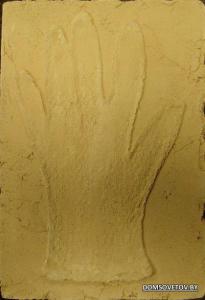

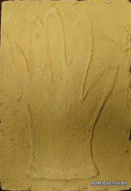

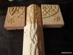

из интересного и необычного....
заказали нам облицовку камина ... молодая пара... и захотели на изразце в память о бракосочетании атрибуты этого события...
пока один - перчатка невесты...
Старый 01.11.2015, 22:16   #628 или 240858
Сообщений: 3,610
Интересно, а в чем символизм?
Старый 01.11.2015, 22:22   #629 или 240859
Сообщений: 5,130
@illarion,
не знаю... и даже не задумываюсь...
у каждого фломастеры разные...
семейный камин - передавать по наследству - перчатка бабушки,галстук-бабочка дедушки... может потом весь жизненный путь отразят...
наша задача - вписать в композицию ...
над такими объектами интересно работать...
