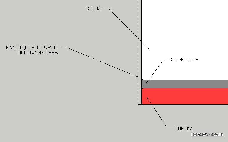

Народ, какие могут быть варианты отделки торца настенной плитки в моем случае?

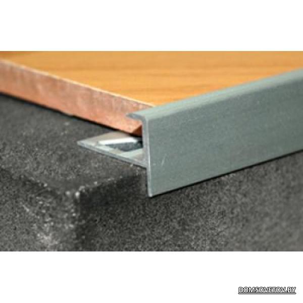

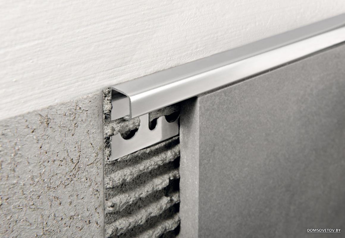

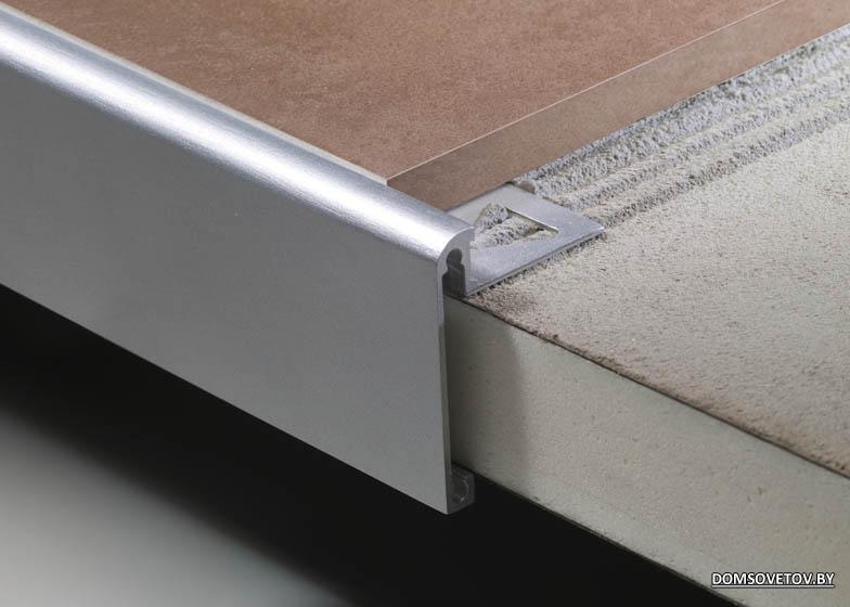

@VAR, Декоративный алюминиевый торцевой профиль. Варианты есть.

@Славка, торец стены отделывается стеклообоями под покраску. Твой первый вариант дает возможность сейчас положить плитку а потом отделать стену только боюсь выглядеть будет херово. третий вариант - плитку надо клеить после отделки стены... как то так...

Чё ты паришься? Шпатленул торец и заклеил обоями, малярным ножом отрезал. А если это на всю стену и хочется идеальный край, то от угла можно обои клеить.
Уголеи нужны только если есть шанс цепляться за обои, чтоб не топорщились.
После укладки плитки по торцу штателем пройди, пока клей не схватился, а потом в эту "щель" третий вариант вклеишь

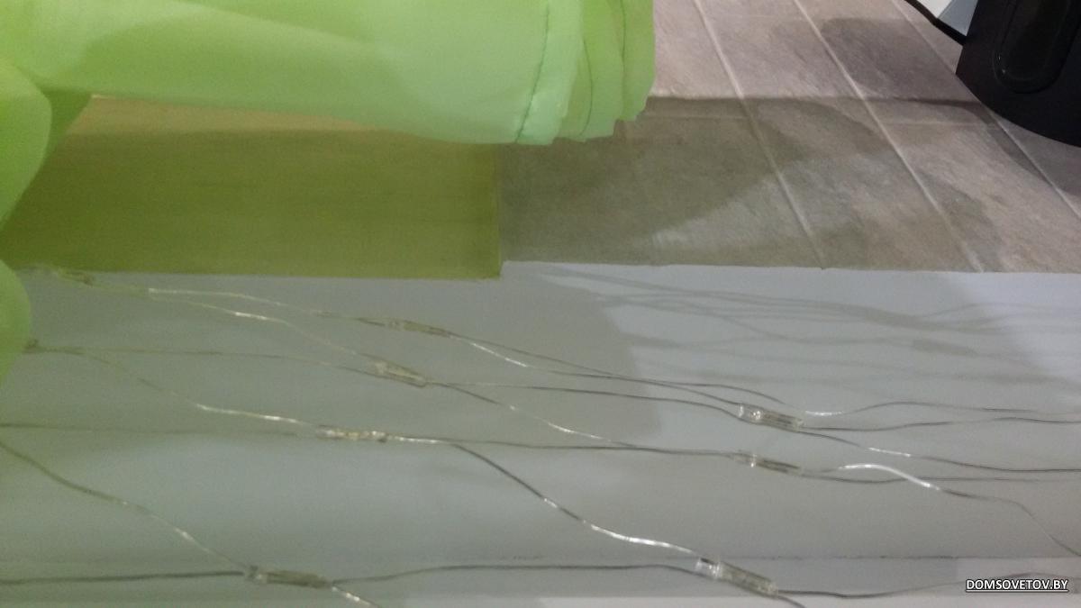

Не знаю как видно... стык фартука с оконным откосом, сверху над фартуком обои.
пля... боком легла...
Плитка под кирпич, рельефная, поэтому нет ровной линии. Если плитка гладкая, то будет аккуратней выглядеть
