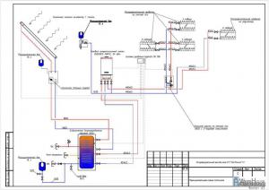

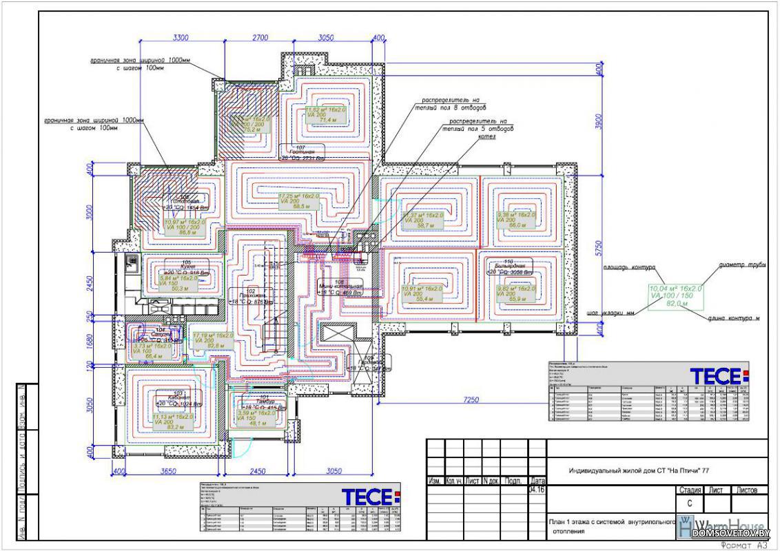

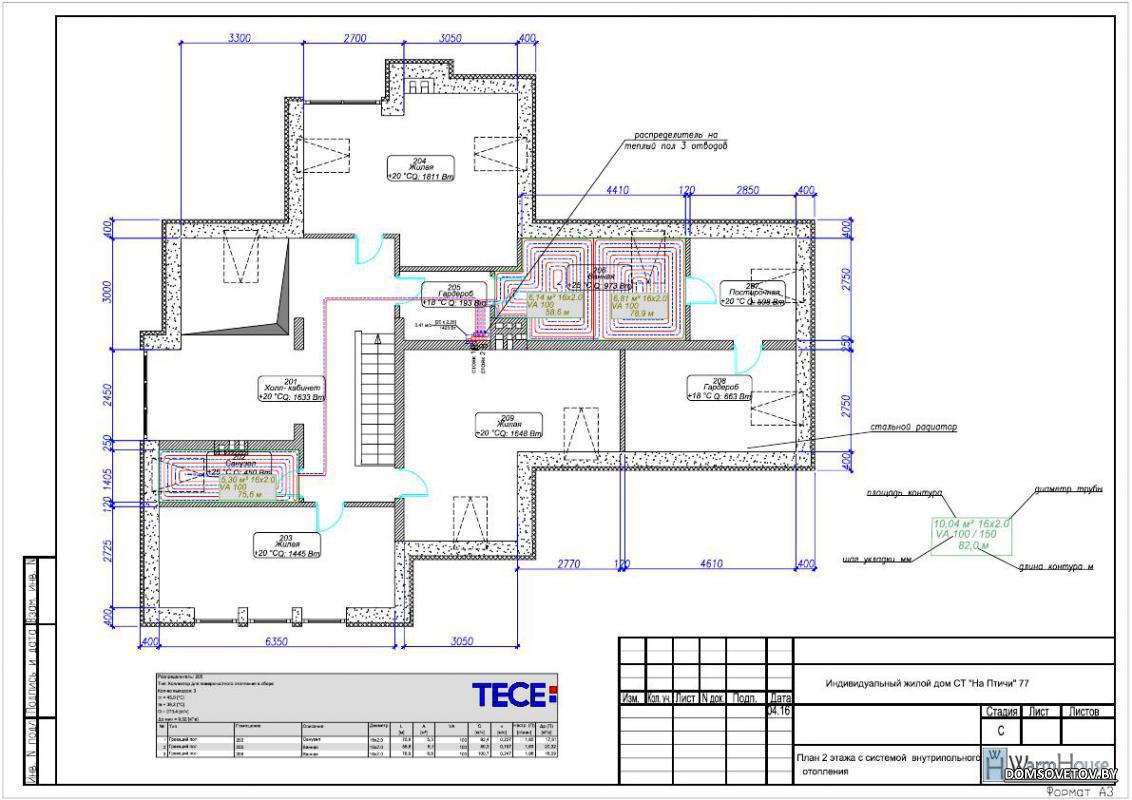

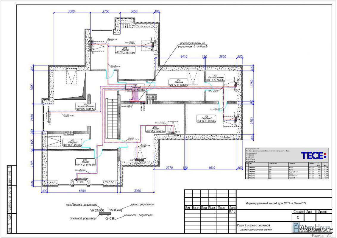

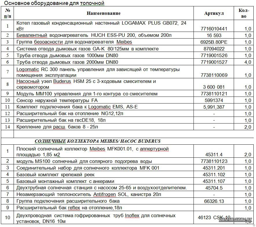

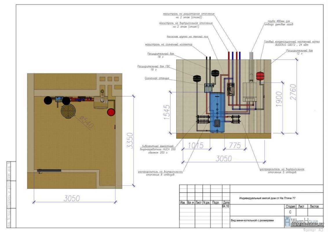

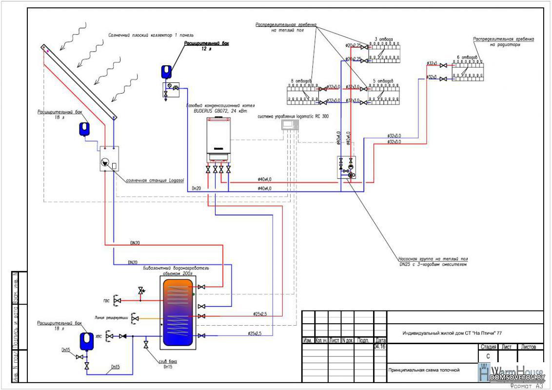

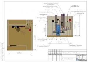

@Sas, @Александр Иосифович, забрал проект, итак:
Площадь 276 м2
Теплопотери (на -24 градуса) 21 014 Вт
Отопление 2-х типов ТП и Радиаторы
А далее картинки
Ну и спецификация по топочной (остальные могу выслать на почту если кто может что-то предложить в этой области)
Последний раз редактировалось Lama; 29.04.2016 в 00:22.

@Lama,
1) шкафов, мебели у вас не будет? Теплые полы раскатаны на всю площадь помещения.
2) Выбор котла? Просто интересно почему конденсатник решили взять? Тип канализации?
3) Нет гидрострелки, котловой насос будет давить на насосную группу теплых полов
4) Солнечный коллектор. Мотив его установки? Срок окупаемости установки в пределах срока эксплуатации. Если это вложение с целью сэкономить, то надо считать.
В общем, есть вопросы.
Старый 29.04.2016, 10:36   #644 или 261476
Lama
Аватар для Lama
Регистрация: 05.09.2014
Сообщений: 2,857
1. Шкафов не будет, а если и будут то на втором этаже
2. Выбирал не я , а проектировщик, но почему именно такой обьяснить пытались, с большего понял, но не вникал пока. А какие есть альтернативы?
3. Уточню. Но думаю что в контуре ГВС и радиаторов будет постоянное давление, а смесительная группа ТП будет периодически отбирать требуемое количество тепла из этого контура. Допускаю что могут быть ситуации когда контур ТП и вовсе будет отключен от основного контура ввиду и збыточности (достаточности) температуры. Что касает подаваливания именно на насос ТП то это исключено, ведь он работает в своем независимом контуре. Я конечно могу ошибаться, у меня практика только по котельной административного здания, но если, для примера, я перекрою подачу на ТП до узла смешения, то насос ТП продолжит работу даже не заметив этого при условии что клапан смешивания будет закрыт (например ввиду достаточности температуры обратки), разве не так?
4. Сразу точно ставить не буду. Если приму решение о бассейне на улице, то поставлю, иначе не буду.
Сейчас у меня задача собрать побольше вопросов, все вышенаписанное я тоже пометил и уточню у проектировщика, есть и свои. Например 200 литров это не много ли для 3-х человек? Если не буду ставить сразу Коллектор, может стоить поставить БКН одноконтурный и поменьше?

@Lama, ок,
1) под шкафами имелась в виду мебель, диваны, кресла, тумбы и т.п.
2) Можно взять и обычный конвекционный котел, просто если у вас бактерии в канализации, то нужно думать как нейтрализовывать конденсат.
3) Ок, если 3хходовой перекроет подачу, то будет давить обратка, а ситуация, когда будут работать оба насоса? Здесь нужна гидрострелка
4) для бассейна на улице вам надо будет поле коллекторов, и бассейн греется не от бойлера, а от отопления через свой теплообменник
5) емкость бойлера - вещь очень индивидуальная, но обычно на 3 человек хватает 160л, из расчета 50 л на человека. но и 200л нормальный выбор.

Опыта постоянного проживания с семьей и бойлером не имею. Но за время стройки ГВС пользоваться приходится(руки, посуду помыть). Наблюдаю следующее: бойлер 120 литров, открываем кран с горячей, сливаем литров 5 и котел запускается на подогрев бойлера. Подозреваю что с бойлером большего объема горячей воды до запуска котла можно было бы слить больше..
Старый 29.04.2016, 13:48   #648 или 261491
Сообщений: 15,772
@Икс, надо менять гистерезис.на ГВС
@Sas, насос котла будет поддавливать в ТП. но это не есть проблема.
есть же радиаторы.
(собственно у меня так 20 лет отработало. нет проблем)
гидрострелка тут не нужна.
СК...мейбас? никогда не окупится.
если убрать СК-то заказывать проект не вижу смысла.
1 котел и пара гребенок? какой тут нах проект. открываем альбом решений и
идем на базар за покупками.

@sergN, так у вас же напольник? в нем же нет насоса
Старый 29.04.2016, 14:17   #650 или 261497
Сообщений: 15,772
@Sas,
блин..ну а какая разница -он встроенный или отдельный.(кроме того , что встроенные 130ммм обычно )
