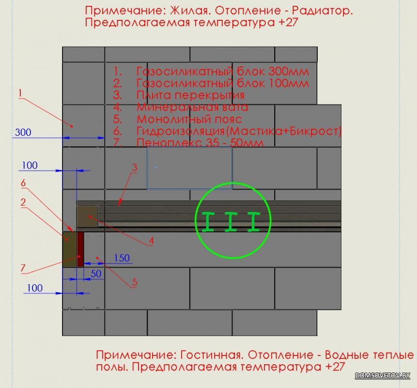

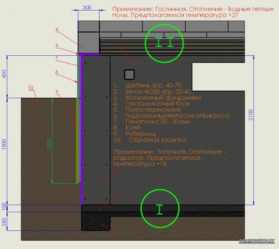

Планировал следующие варианты полов:
I. Пол по грунту (цокольный этаж)
Уложить пленку. Выровнять черновой пол подвала с помощью песка (перепад до 70мм). Уложить Пеноплекс 35 - 25мм, швы заклеить скотчем. Фольга. Сверху армированная сетка ф4 (100х100). Залить чистовой стяжкой 30мм. Не хотелось бы помещение делать ниже 2 м.
II.Пол по плитам перекрытия (1этаж)
Уложить пленку. Черновой пол по плитам перекрытия относительно ровный. Уложить Пеноплекс 35 - 25мм, швы заклеить скотчем. Фольга. Сверху армированная сетка ф4 (100х100). Водяной пол труба ф20 ммЗалить чистовой стяжкой 40мм. Покрытие - линолиум.
III. Пол по плитам перекрытия (2этаж)
Чистовая стяжка 30-40мм.
Утепление дома планирую сделать через год каменной ватой 50мм.
Хотелось бы услышать ваше мнение.

stih2007, Поднимите пирог на 5 сантов, это для вас ничего не решит, зато уйдете от мостиков холода.
Замените щебень на ПГС - это порядка 10 кубов на 100 квадратах - экономия около 2 млн.
Армировать черновую стяжку не нужно, прокопайте под будущими перегородками траншеи глубиной 10-15 см, в них положите пару арматурин продольно. Этого достаточно. У себя так делал - полет нормальный.
