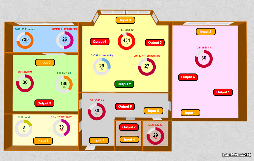

.... Идея ее в том, что пользователь подгружает в систему план своего дома и на этот план, как на холст, перетаскивает элементы мониторинга и управления с последующим сохранением.
Скриншот видео:

Сообщений: 2,705
29 градусов дома? Как-то жарковато.
Старый 22.07.2018, 16:42   #643 или 310661
Michael.
Регистрация: 25.10.2012
Сообщений: 442
Это же "демо"

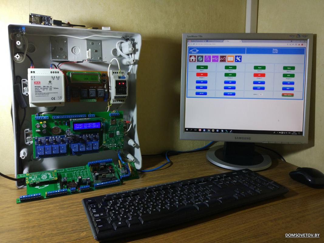

Кто же "откатывает" новые решения на действующих системах? Для этого у меня существует вот такой стенд. Датчики DS18B20 в нем размещены над блоком питания (в левом верхнем углу), так что показания реальные.

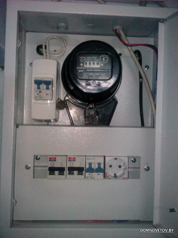

Сообщений: 3,344
Какой у вас тип автомата на 10А и на сколько кВт садовый измельчитель?
тип С ЭКФ. Измельчитель 2.4кВт то для него отдельно розетку сделал с автоматом.

Добавил возможность размещения на "холсте" выходов/входов GPIO - 8 релейных выходов (под обычное или твердотельное реле) и контроль 8 дискретных входов. Можно активировать функцию отправки e-mail и оповещение через Telegram при срабатывании входа.
Кстати, можно при получении e-mail формировать SMS сообщение, например, через сервис sms.ru.

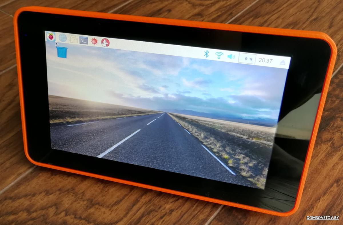

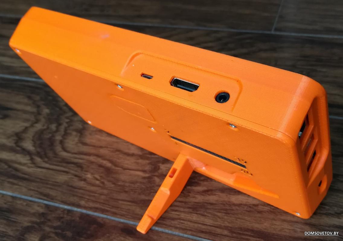

Кстати, вот моя малинка:
Классное устройство для разработки получилось!

Продолжаю "мучить" интерфейс. Добавил возможность выбора и загрузки любых пользовательских вариантов планировок, а также возможность "перетаскивания" объектов на мобильных устройствах (т.е. с сенсорным дисплеем). Ранее такая возможность была только для мышки.
Видео
