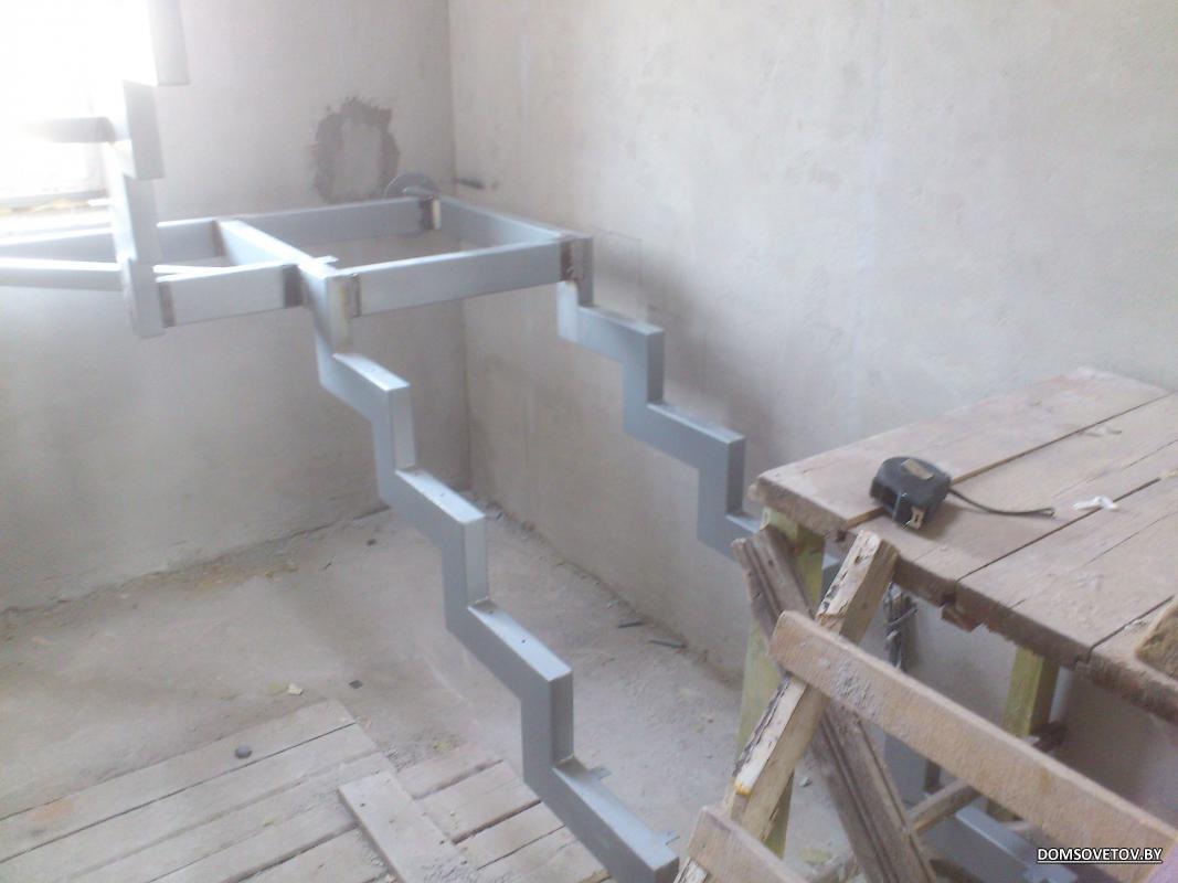

Подскажите, для такой лестницы какую трубу обычно используют?
и еще, какой програмкой можно расчитать лесенку (металл)?
Старый 17.03.2015, 10:51   #667 или 219850

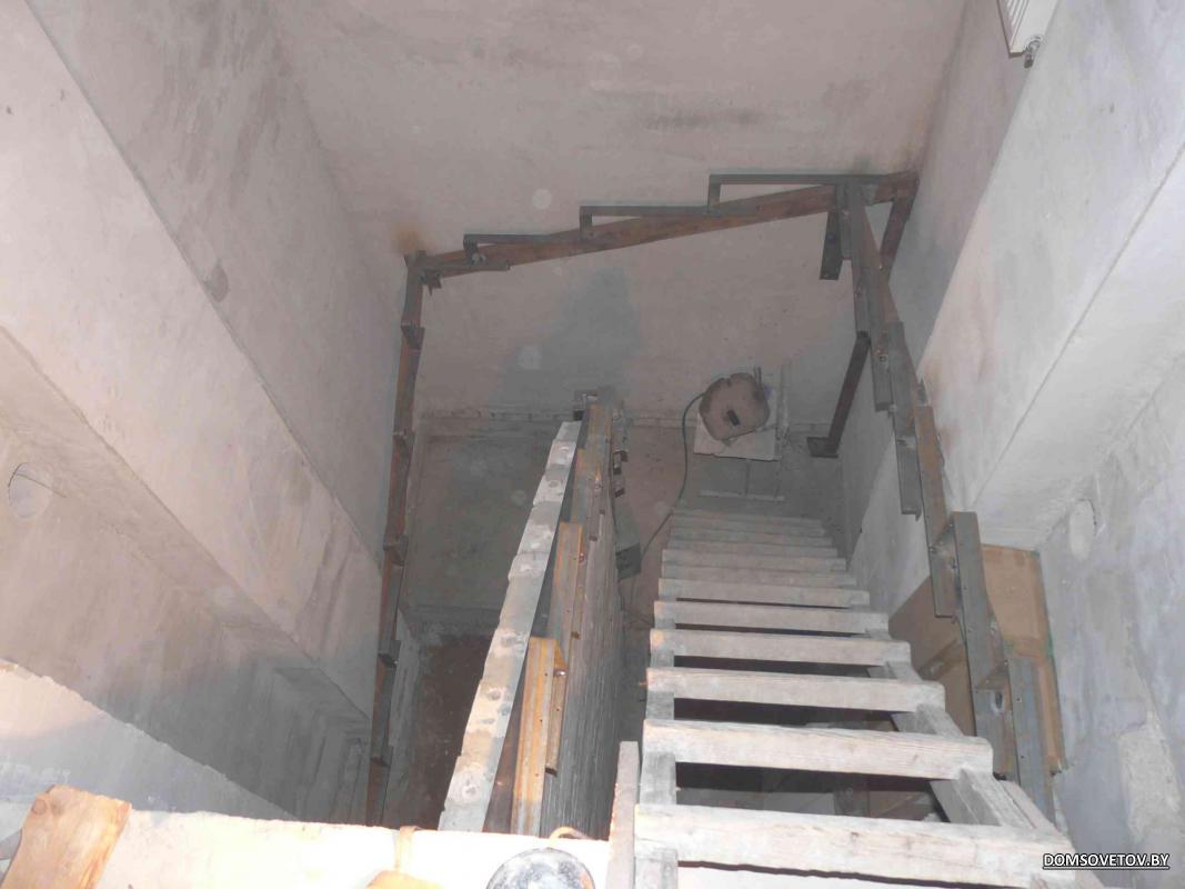

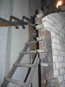

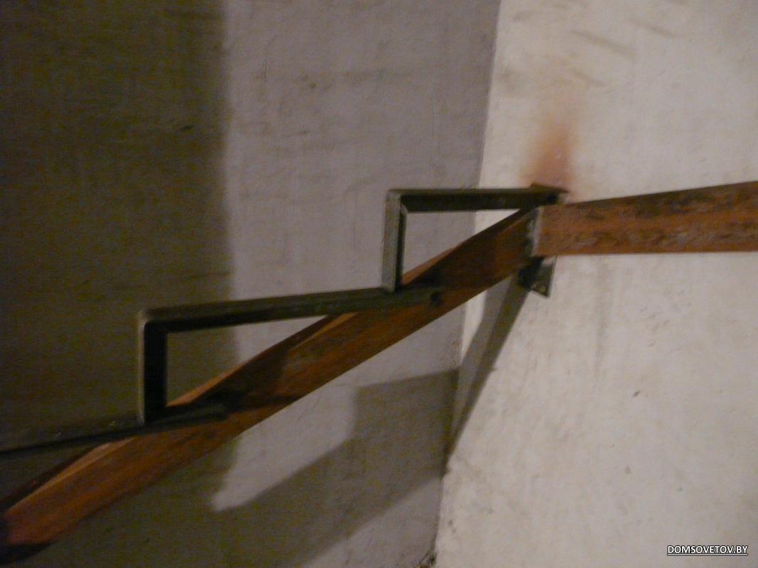

Я у себя считал через StairConf
---------- Сообщение добавлено в 10:57 ---------- Предыдущее было в 10:54 ----------
---------- Сообщение добавлено в 10:59 ---------- Предыдущее было в 10:57 ----------
Мой способ, когда уголок приваривается с боку трубы - не требует изначальной особой точности. Естественно он подходит, если подлестничное пространство будет зашиваться

За лесенку зарядили от 1200 до 1500$... Видимо придется варить самим (брат жены дружит со сваркой) Радует, что лестница будет не на виду, а спрятана в шкаф-купе.
Старый 17.03.2015, 11:04   #670 или 219855
Сообщений: 7,160
чем больше в лестнице элементов требующих сварки тем больше вероятность не выдержать точную геометрию. а точная геометрия в мет. лестнице считаю очень важна так как архитектура сооружения сама по себе проста поэтому должна быть визуальная точность и качество исполения.
