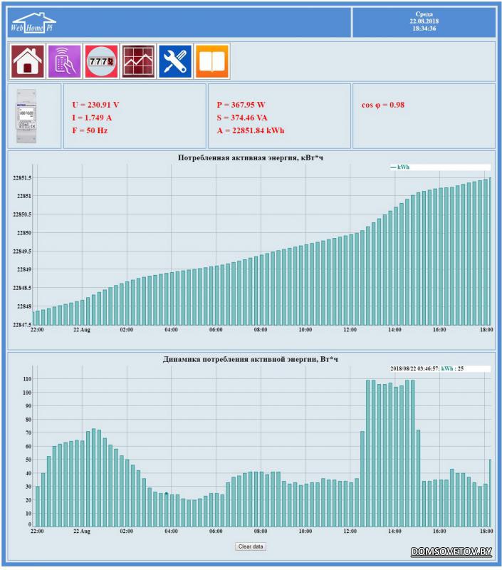

Через пару дней посмотрим, будет ли погрешность и если да, то на сколько.
Показания расчетного электросчетчика ЭЭ8003/2 и SDM230 были синхронизировавны на отметке 22835,45
Ровно через трое суток показания составили:
ЭЭ8003/2 = 22852,07
SDM230 = 22851,85
Следовательно, SDM230 за трое суток "занизил " показания на 0,22 кВт*ч
Слово "занизил" я сознательно взял в кавычки, потому что нельзя однозначно утверждать, что SDM230 занизил показания или расчетный ЭЭ8003/2 "убежал" вперед на эту величину. Но так как расчет с Энергосбытом идет по ЭЭ8003/2, то мы вынуждены принимать его в качестве эталона.
Учитывая, что погрешность будет нарастающей и через месяц составит уже несколько кВт*ч, для получения объективных данных необходимо вводить корректирующую поправку в программу на каждый потребленный кВт*ч. В моем случае эта поправка составит:
0,22/(22852,07-22835,45) = 0,013237 кВт*ч
В web-интерфейс помимо показаний вывел два графика: первый график показывают приращение показаний потребленной активной энергии, второй - динамику потребление активной энергии в течение 15-минутных интервалов.

Т.е. каждые 15 минут начинается новый отсчет потребления мощности. Я правильно понимаю?
Да, правильно.
