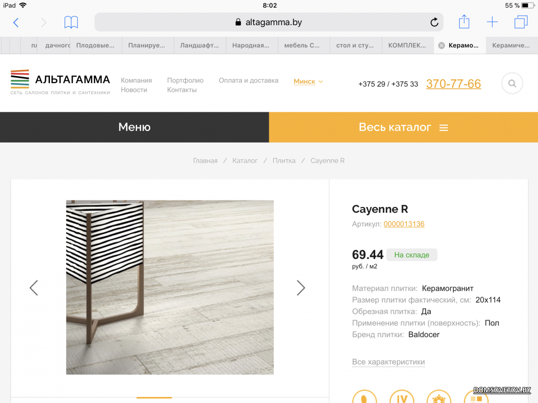

Сообщений: 6,472
@Katerina1010, уже много раз советовал. Вы в магазине такую найдите, дайте залог и возимите домой пару штук. Все очень зависит от вашего освещения. Мы, в итоге, перевозив на дом варианты, которые больше всего нам нравились изначально, купили совсем другую плитку, на которую даже внимания сразу не обращали. Начинали тоже со светлой. Сейчас 100м2 неразрывным контуром уже уложил, очень выгодно смотрится, хоть и тёмная, т.к. дом довольно светлый, а светлая плитка просто засвечивалась и терялась.
Альтагамма даёт с собой плитку под залог.
