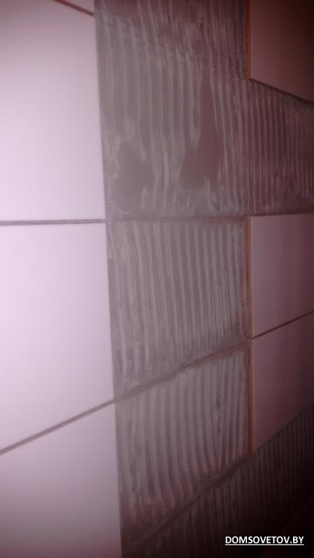

Вик
Мне всё по.....
Аватар для Вик
Регистрация: 04.06.2011
Сообщений: 6,090
Репутация: 29
Сообщение от Антон-Брест Посмотреть сообщение
У кого какие предположения могут быть почему отвалилась плитка?
Знакомо.. при нанесении клея на стену и последующей укладкой плитки часто подсыхает верхней слой клея и агдезия сильно падает. Да и плитка сухая ещё больше вытягивает влагу из верхнего слоя клея не давая нормально схватится цементу. Рецепт как избежать на выбор.. клей наносить на плитку, мочить плитку (тоже могут быть косяки), клей делать болие водонасыщеным..
ЗЫ. Почему отваливается в течение месяца (как правило имено в этот промежуток) честно хз.. возможно связано с набором прочности и усадкой раствора..
