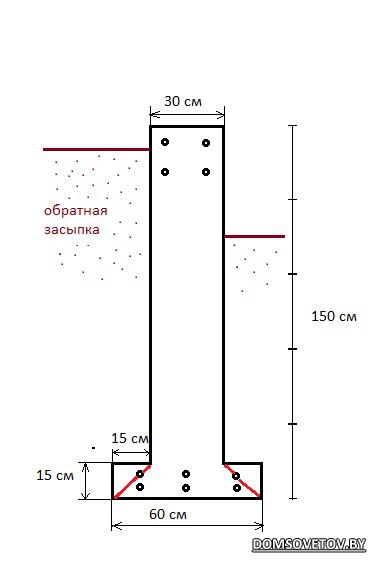

Подскажите пожалуйста. Дом 1,5 этажа,стены газосиликат 30 см, перекрытие монолитная плита. Какая ширина основания фундамента достаточная для такого дома?
Сделал 60 см шириной и 15 см толщиной. армировал 3 прута 12-й арматуры вверху и 3 прута внизу. дальше наверх уходит 30см шириной стенка. Вот думаю правильно ли сделал?

@Будауник, нарисовать разрез понятнее.
типовое решение-выпуск блока наружу на 5 см.
у вас мне непонятно-как внутри будет? засыпка+стяжка?

@Будауник, если я правильно понял это у вас подошва 600*150. Ширины для большинства грунтов достаточно, а вот высота 150 маловато, я бы делал 300. Его просто поломает и останется опора 300 (толщина вышележащей стены).

Вот схема фундамента. Бетон м 200.Арматура диаметр 12. Смотрел ролики как работает фундамент и было сказано что нагрузка на пятку распределяется под углом 45 градусов, (показано красными линиями) поэтому не должно ее оторвать как мне кажется и выступает всего по 15 см с каждой стороны

Сообщений: 15,770
Сообщение от Будауник Посмотреть сообщение
и хде...
как-то меня всегда удивляло-М200 стоит не намного деневле М250 , а лучше 300.
зачем ..?

Сообщений: 15,770
норм. выпуск блока наружу 5 см. +утепление5см.
остальное опереть на внутреннюю стяжку.
цокль можно 1м утеплить ЭППС. если есть возможность.
