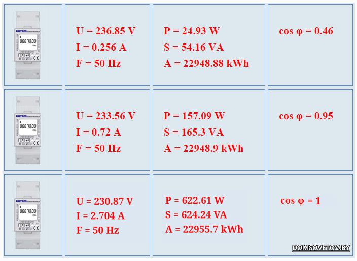

Старый 13.09.2018, 21:17   #675 или 312313
Michael.
Регистрация: 25.10.2012
Сообщений: 442
Для полноты картины сделал из скриншотов интерфейса сравнительную таблицу значения косинуса фи в при различных токах нагрузки.
Разумеется, значение тока потребления нагрузок (потребляемая мощность) не влияет напрямую на данный фактор, просто в нашем случае активная нагрузка "задавила" реактивную составляющую и соответственно "нормализовала" значение косинуса фи.
