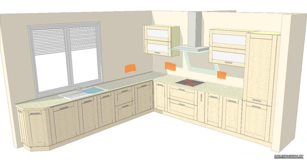

Может кому и влом сделать 4 шага от холодильника до мойки, но по мне так все рядом. Кухня где-то 4 на 4 метра. Больше было напряга на 5 метровой кухни. Там сидя можно до всего дотянуться рукой, но реально тесно ((
Микроволновка расопложена. Всеравно все что надо разогреть собирается сначало на столе, который в центре кухни раскладывается по тарелкам и потом спокойно ставишь в микроволновку и достаешь - выставляешь разогретое на стол. Я только поворачиваюсь на табуретке в сторону микроволновки.
@IvankoIV, Подумайте много ли у вас посуды в раковине и вокруг собирается? Если много, то достать что-то из холодильника и положить рядом будет проблематично. Место занято раковиной.
Где посудомойку поставите и куда будете составлять посуду?
Мы сделали выдвижную шуфлядку справа от мойки и туда собирать посуду удобней чем в верхние шкафчики, которые вообще получились для редко используемой посуды.
зы. знал что выложу картинки и будет критика, что не по феншую
Меня единственное за что конкретно раскритиковали так за мойку под окном. К окну не подойти и рядом с окном стол не поставить, на улицу не посмотреть и еще уйма пунктов в плоть до того что мыть окно неудобно.
Но подвод воды уже был сделан так что мойка под окном. Как впрочем и вентканал для вытяжки заранее размещался.

@purler, спасибо большое за аргументированный ответ. Есть над чем подумать относительно "посудомоечной логистики".

Микроволновка и духовка отдельно стоят в противоположном углу
Думаю, что стоило бы и в этом углу предусмотреть вытяжку!

@agela, При открытии духовки пара много, есть такой момент. Над колонной с духовкой второй вентканал и провода под вентилятор заведены. Этот момент я продумал. Только когда оно еще доделается...

У нас мойка возле окна тоже, но в столовой где стоит стол - 2 больших окна до пола и второй свет.

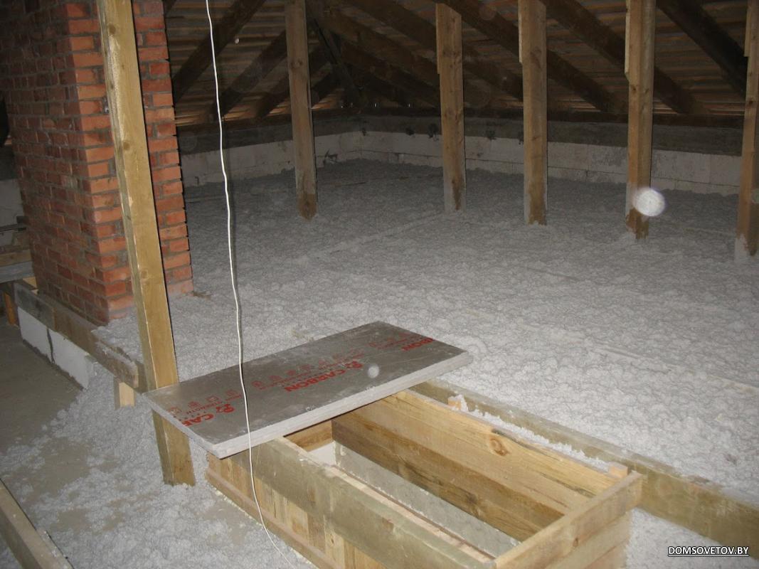

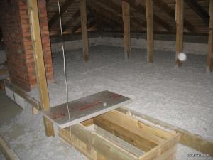

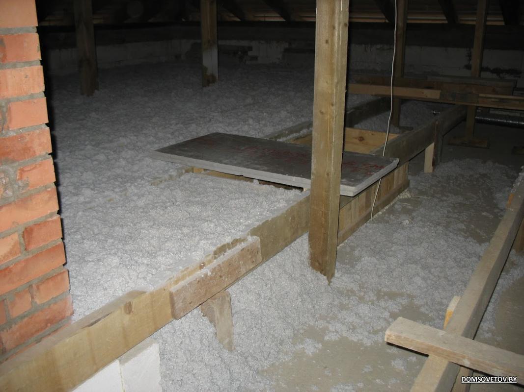

Засыпал утеплителя. 40 см эковаты чтоб уж наверняка.

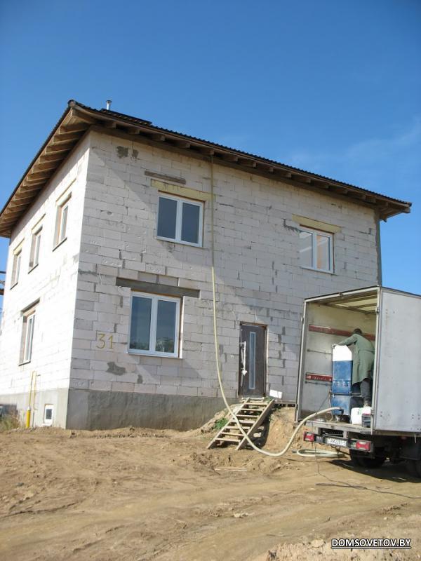

Приехали и с улицы через пылесос все задували. Подшивки нет так что шланг скинули с крыши на улицу
Эковата смотрится как-то непонятно, но буду надеяться что сильно не просядет. Скоро похолоадет на улице и будет видно насколько лучше тепло держит.
Надо еще себя заставить сделать хорошую крышку на люке сверху. Или просто в два ряда пеноплекса уложу и щели все позакрываю.

@purler, из моего опыта - на 2-4 см просядет за зиму.
Я тоже зимовал с крышкой из ЭППС До сих пор так и лежит.
Старый 25.09.2015, 15:13   #678 или 238306
Сообщений: 2,705
ЭППС у меня был уложен по периметру чердака дома прошлой зимой и где он лежал там на плитах было почти сухо. Раз мало конденсата, то плита теплей. Жалел что не взял побольше эппс чтоб весь чердак уложить можно было. Сэкономил бы на газе.
Сейчас чердачный люк стоит в самом низу плиты, а вата на плитах лежит. Лаз из люка сверху надо закрыть чтоб утеплитель был в одной плоскоски.
Зимой охота позвать людей с тепловизором и посмотреть на результат утепления.

@IvankoIV, Газ подведен к дому далеко от кухни и в кухню его даже не планировалось вести. Плита электрическая и примерно по середине стенки. Как-то так.
Розетки я выводил в 3 группы над столешницей по 3 штуки в группе. Пока отзывы об удобности и достаточни рано сообщать.
Под рукой только проект кухни. Пометил где розетки
А как решено отопление под окном?
А то у меня точно так: раковина напротив окна. Столешница сплошная, т.е. радиатор под окном не ставил. И вот думаю, что делать чтобы не потело окно зимой? Крутить теплый пол на подоконнике, или спирится и надеяться что все будет ок

@Антон-Брест, Ничего не делал для обогрева окна. На кухне теплый пол.
Изучал данный момент. Ктото придумывает решения, а у кого и так все нормально.
Буду надеяться что конденсата не будет.
