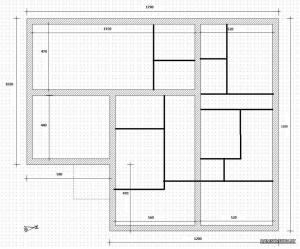

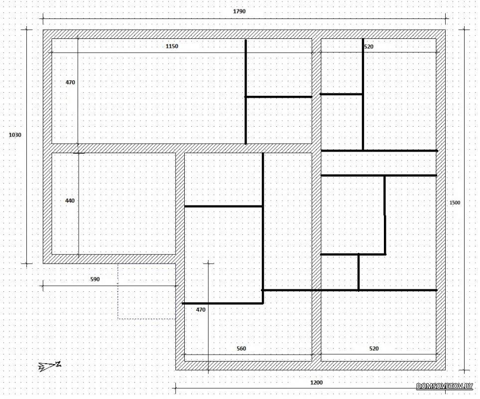

Коллеги,
прошу вас рассказать, что потенциально ждет меня:
ситуация:
перепад земли - 1 метр на 18 метров (справа верх налево вниз)
копал ручным способом, изначально делал 5 ступеней по 20 см. Оказалось, пока заканчивали - собралась верховодка и в день, когда закидывали арматуру и заливали в землю нужно было до этого высосать воду и вынуть грять оттуда.
что сделал неверно: не проконтролировал, что выдержали ступени, т.е. по итогу бетон залит под углом к горизонту.
Какие последствия? Нужно ли что-то предпринимать?
Чуть деталей - по дому: фундамент 40-45 см шириной (на рисунке - жирные линии)
Дом - ГСБ 40 см, 1 этаж, кровля металлочерепица.

Старый 06.08.2019, 19:50   #688 или 321393
Сообщений: 6,547
Х. З. смотря под каким уклоном, не параллельно же поверхности земли лили, хоть какие-то ступени должны были сделать, если не совсем олени. Или таджики? Те могут.
Хотя... 1:18 не такой уж и уклон. Я бы больше переживал, как они вычистили дно траншеи, если бы сам не видел.
Старый 07.08.2019, 07:25   #689 или 321406
Сообщений: 4,066
Сообщение от Classic Посмотреть сообщение
а какие щас варианты? - набить свай по углам? или высокую часть фундамента обсыпать.
Старый 07.08.2019, 10:17   #690 или 321418
Сообщений: 15,770
ну...это какой тип фунламента?
