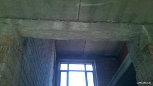

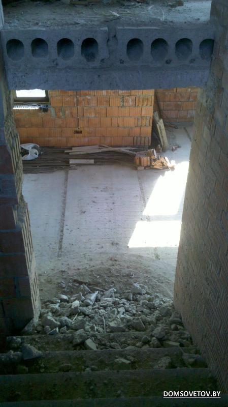

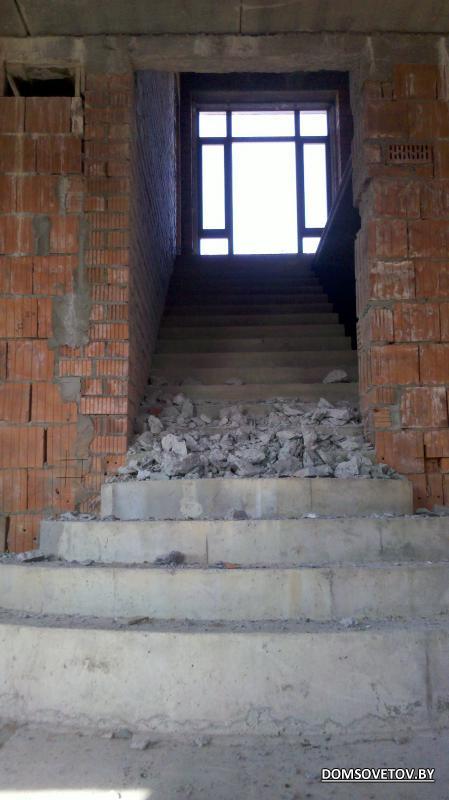

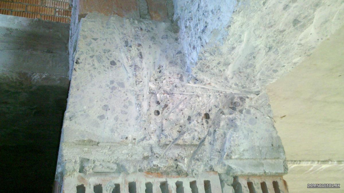

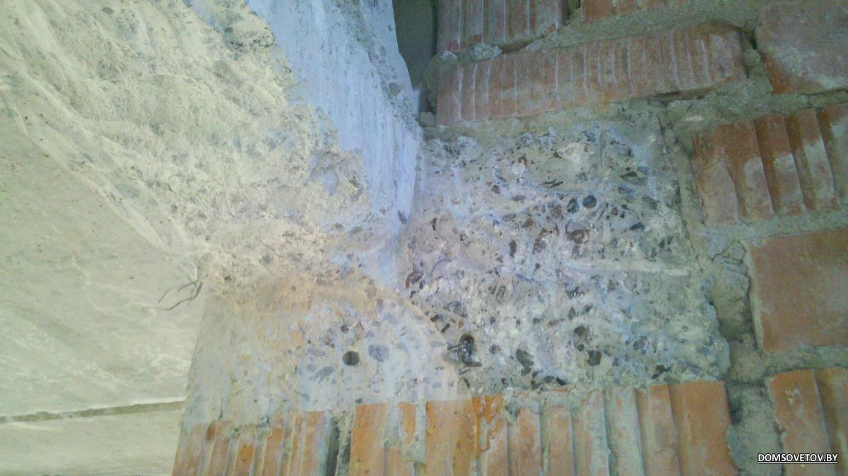

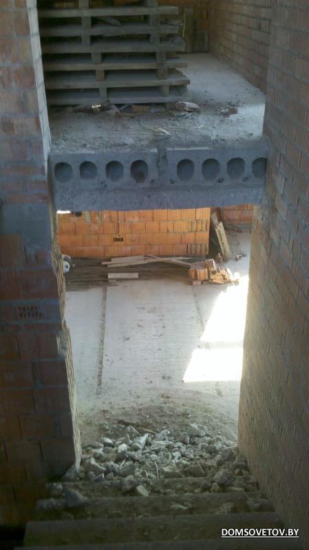

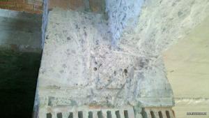

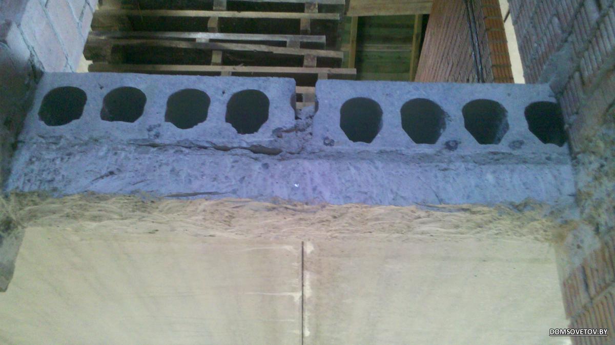

Обрезал балку над лестницей.
Оставил 1/4 от первоначальной:

Не рухнет? а то как-то сильно много срезалось, да и арматура ж внизу обычно. и чем так бетон покрамсался?
Неужто ходить мешала?

AAR
Регистрация: 22.07.2014
Сообщений: 1,217
Дима... со стороны прозвучало оч страшно ) это ты балку слишком большую залил что ли когда то? ) или просто эстетика победила конструкторские расчеты? )

wilson
Сообщений: 2,809
Репутация: 26
Дело в том, что разрезанная балка, даже если она была с избытком, потом уже так не работает, как работала цельной... ну да хозяин с головой дружит ведь

Димакратия
Аватар для Димакратия
Регистрация: 23.02.2012
Адрес: Заславль/Загорье
Сообщений: 2,521
Не переживайте, там 12 см высоты и 15 см толщины осталось .
Ну и плюс плиты больше чем наполовину лежат на полноценном армпоясе и зажаты столбами и стенами.
Причина демонтажа - эстетика. Сразу лестничный пролет стал выглядеть воздушно. Резали бензорезом и отбивали перфоратором мощным.

Nick_Shl
Регистрация: 20.01.2012
Сообщений: 1,842
А схема армирования какая осталась?
