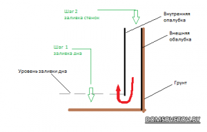

Попробую изобразить вопрос.
Как сделать, чтобы при заливке стенок бетон не выдавливало по красной линии.
Я ведь хочу за один прием залить и дно и стенки.

Я заливал сначала дно, потом стенки. Удобнее опалубку выставлять.

Я это понимаю, и полностью согласен.
Но мне придется заливать насосом. Там аренда стоит больше, чем тот бетон.

А подъехать совсем никак? Миксер может с длинного лотка залить не подъезжая близко к краям.

К сожалению никак. С улицы через забор придется лить.
А от забора метров 20.

А залить дно вручную? По идее не такой большой объем... Ну или еще лучше периметр под опалубку с выступом во внутрь. А остальное потом с насоса.

Пару секций снять и один столбик выкорчевать?

Чем такие танцы с выкорчевыванием, лучше доплатить за часик простоя насоснику, подождав пока бетон дна не прихватит и долить потом стены (опять же с другого миксера.)

Получается 3 м3 дно и 2,5 м3 стенки.
Если ничего придумать умища не хватит, то придется или вручную,
или деньги за две ходки насоса платить.
P.S. Часок подождать - хорошая идея.

я бы лил вручную. Будет дешевле и без волнений насчет выпирания. Единственное что смесь делать жесткую и класть с вибратором. Себе приямок примерно 10 кубов в три приема залил. Работали вдвоем с отцом с отцом
