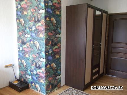

Oksik, очень интересный эффект с нишей получился. Я боялась, что достаточно интенсивные и темные обои комнату задавят, а на самом деле возникло ощущение, что угол пропал и места как будто стало больше.

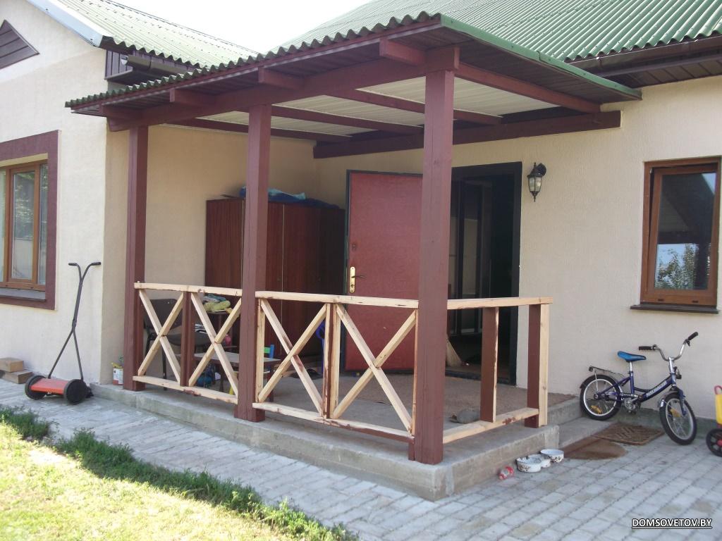

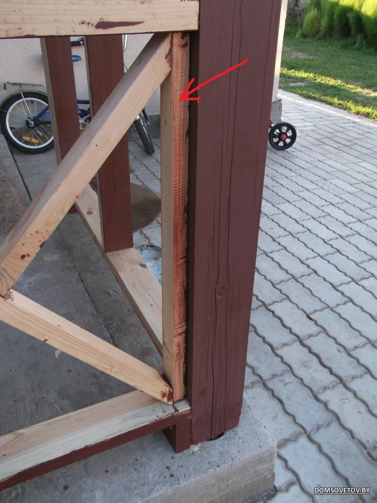

Вот, поставили шкаф в комнату сына.
А на неделе приехал мой папа и почти сваял нам перила на крыльце, осталось только пару крестовин вставить и покрасить. Вот только начала красить в коричневый цвет, посмотрела на недоделанную работу и показалось мне, что лучше будет, если кое-где сделать бежевые вставки.
Красить перестала, теперь маюсь, как лучше.

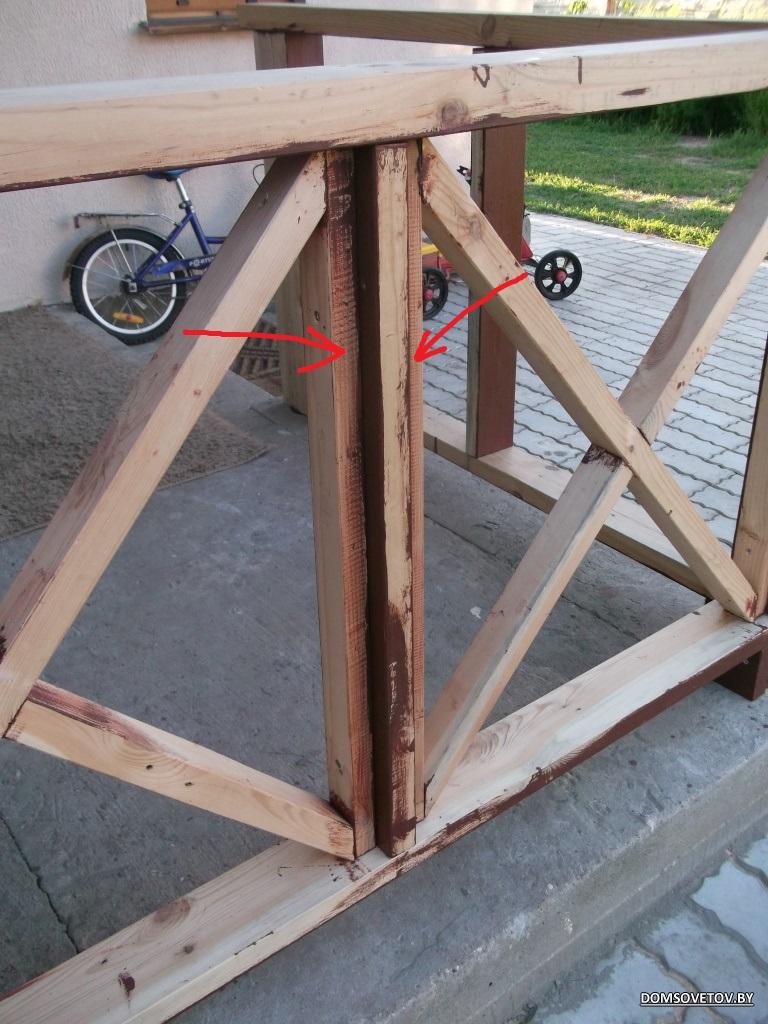

Olga-kt, можно фоток крестов покрупнее и с разных сторон? Надо делать в беседке, но не знаю как подступиться

Записей в дневнике: 2
Рецепты: 16
Olga-kt, не пестрите! красьте все в один цвет. там итак хватает бежевого...

Сообщений: 169
Oksik, спасибо, а то растерялась как-то, тоже думаю, не будет ли слишком пестро, если два цвета делать.

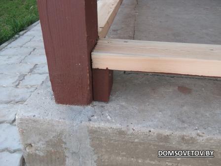

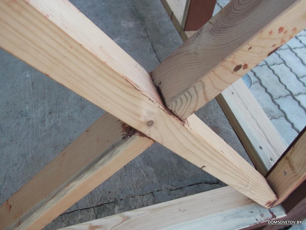

Славка, Пошла фоткать.

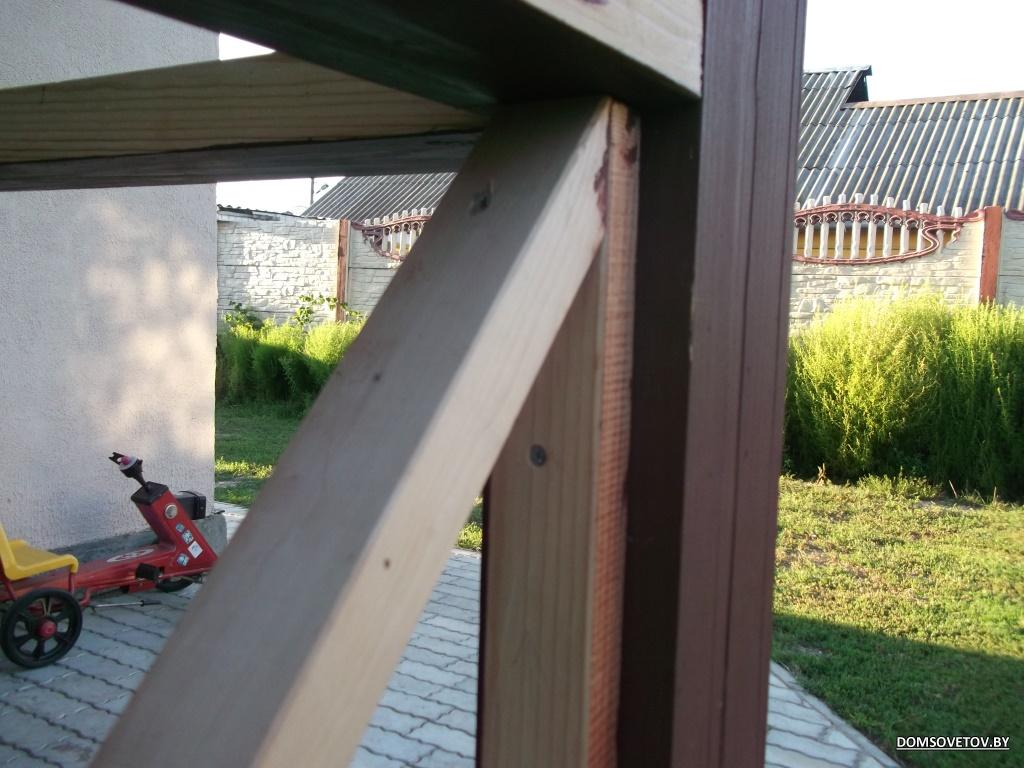

Правда сразу оговорюсь, никакой теоретической базы под данной конструкцией нет. Все делалось по моему наитию, а т.к. я главный и единственный прораб на стройке, то во время ваяния сего шедевра мои измышления никем критике не подверглись.
Ну, погнали. Сооружалось сиё по принципу - "Я его слепила из того, что было". Подняли старые завалы, которые остались ещё после строительства стропильной системы и межкомнатных перегородок. В наличии оказалось: доска сороковка, пятидесятка, брус 40х50.
Начали с того, что из сороковки напилили вот такие маленькие колобашечки 10х10 см. (решили, что нижняя планка будет на таком уровне). Крепили их на два самореза к вертикальной балке.

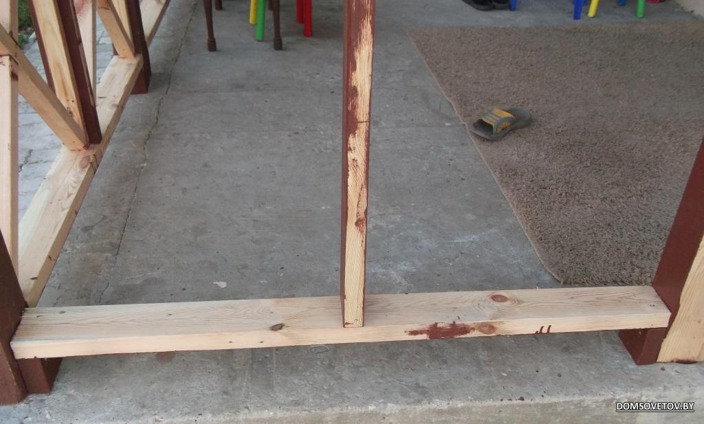

Затем из сороковки отрезали нижние горизонтальные планки, сразу же к ним закрепили центральную стойку (получилась Т-образная конструкция). Всю эту конструкцию закрепили саморезами в этим колобахам.

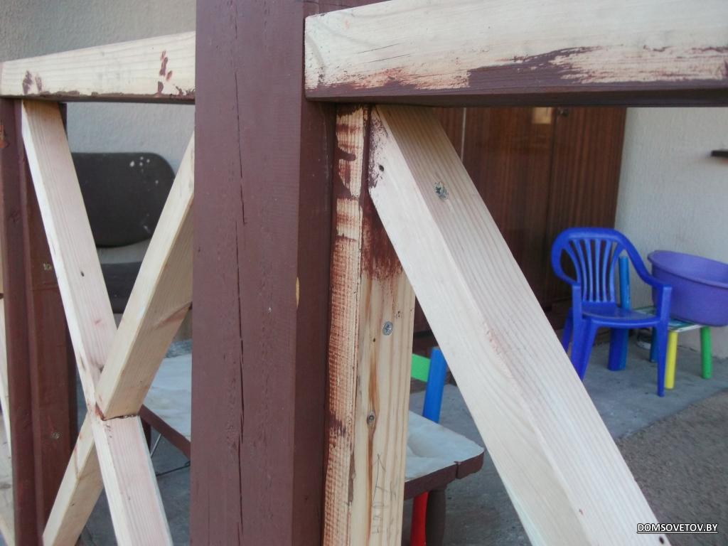

Дальше установили вертикальные брусы 40х50 к столбам и к центральной стойке. Хотя, я думаю, можно и без них, но так красивше и перила проще крепить.

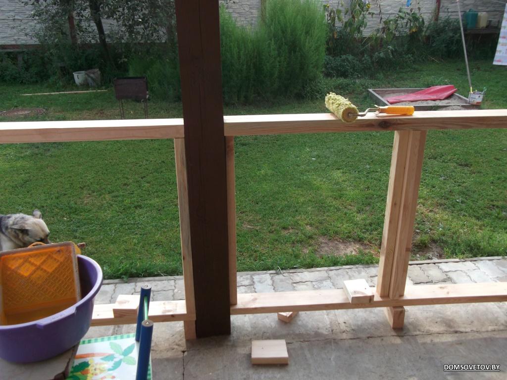

Потом к этим брусам закрепили перила из пятидесятки.
Крестики вставляли в последнюю очередь, просто по месту делали пометки карандашем и лобзиком обрезали в размер. На перекрестии делали запил в половины толщины бруса. Тоже после отметок рарандашем по месту.

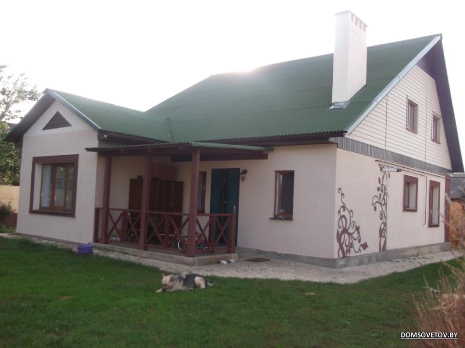

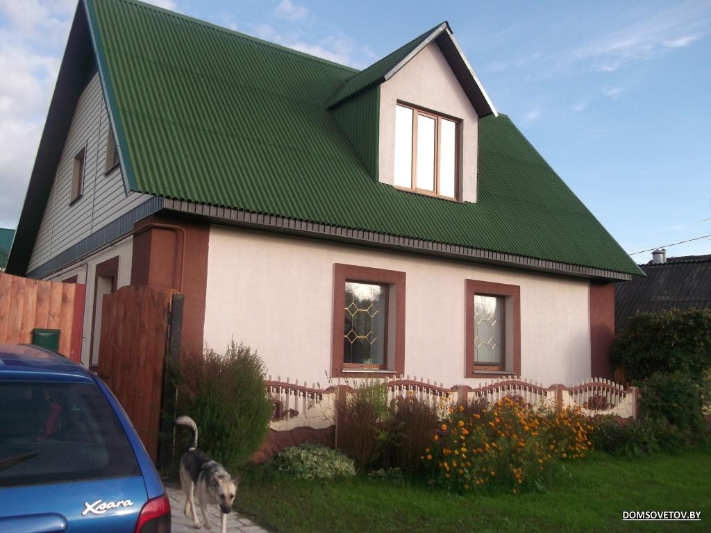

Вот, ведь... Только-только сегодня собиралась объявить об официальном окончании внешних отделочных работ по дому... Вышла, сфотографировала.... А там, оказывается, ещё работы и работы.................................

да..цоколь не шпатлёван и не облагорожен))))

sanyok, вот-вот, именно его и увидела. (
Ну еще и крыльцо надо отгламурить, только не знаю чем. Плиткой - боюсь, что скользко будет, камнем - так замучаешься с подбором и укладкой....В общем в творческих раздумьях.
А на крыльцо ещё столик надо,стульчики там или скамеечки, убрать оттуда шкаф, который сейчас несет функцию сейфа для сельхозинвентаря, а значит где-то на участке сваять будочку для граблей-лопат... А ещё надо мангал стационарный и перголу и розы хочу вьющиеся и ещё.... ...и ещё.......и..........

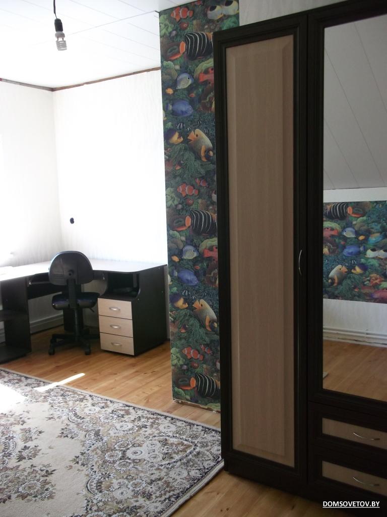

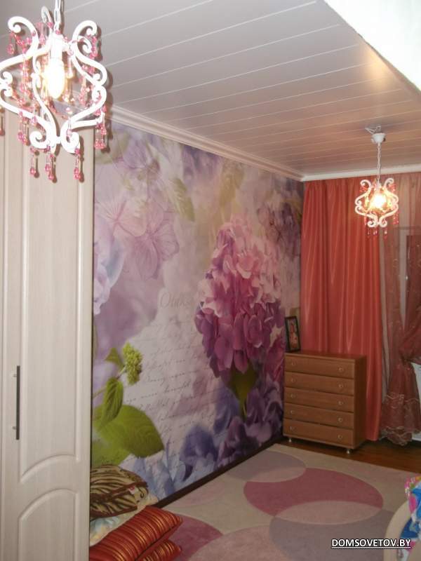

Уже вроде как и не стройка, но ещё и не ремонт, т.к. все делается в первый раз. В общем обживаемся потихоньку.
Дети уже полноценно живут в своих комнатах, правда с недоделками, которые сейчас неторопясь изничтожаем. Из внутрянки остались работы в мансарде: приклеить потолочные плинтуса, обшить стены кладовки, установить сантехнику в душевой. Все куплено, просто надо время.
Дочке на распродаже купила две маленькие люстрочки (на фото они не закреплены окончательно), вроде на картинке простенькие, но комната сразу стала волшебно-сказочной.
