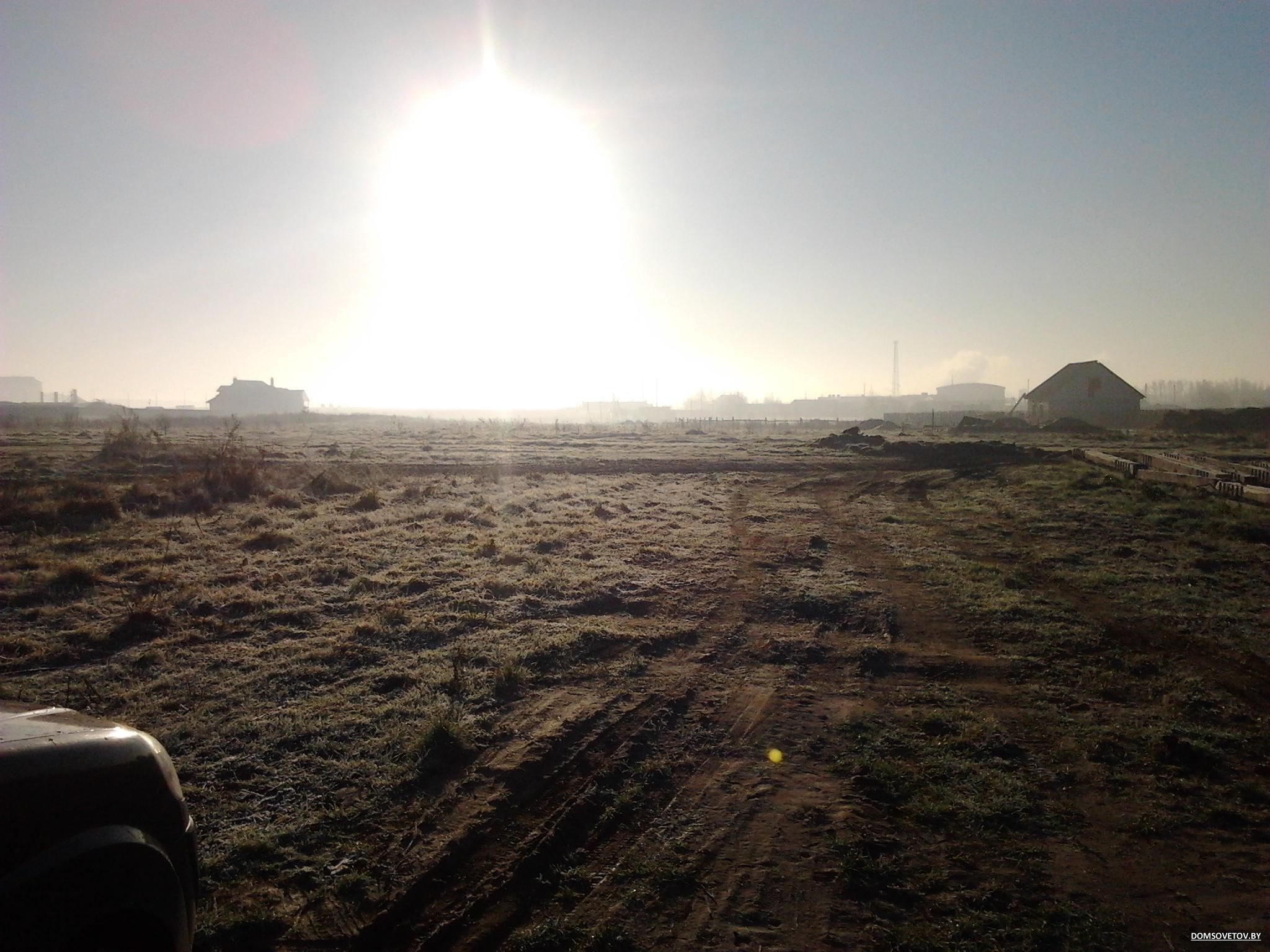

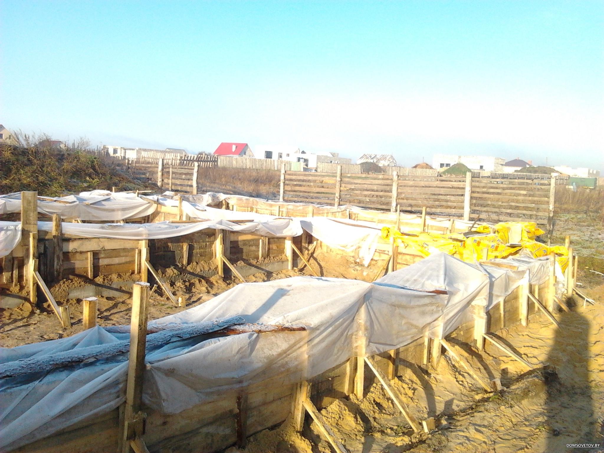

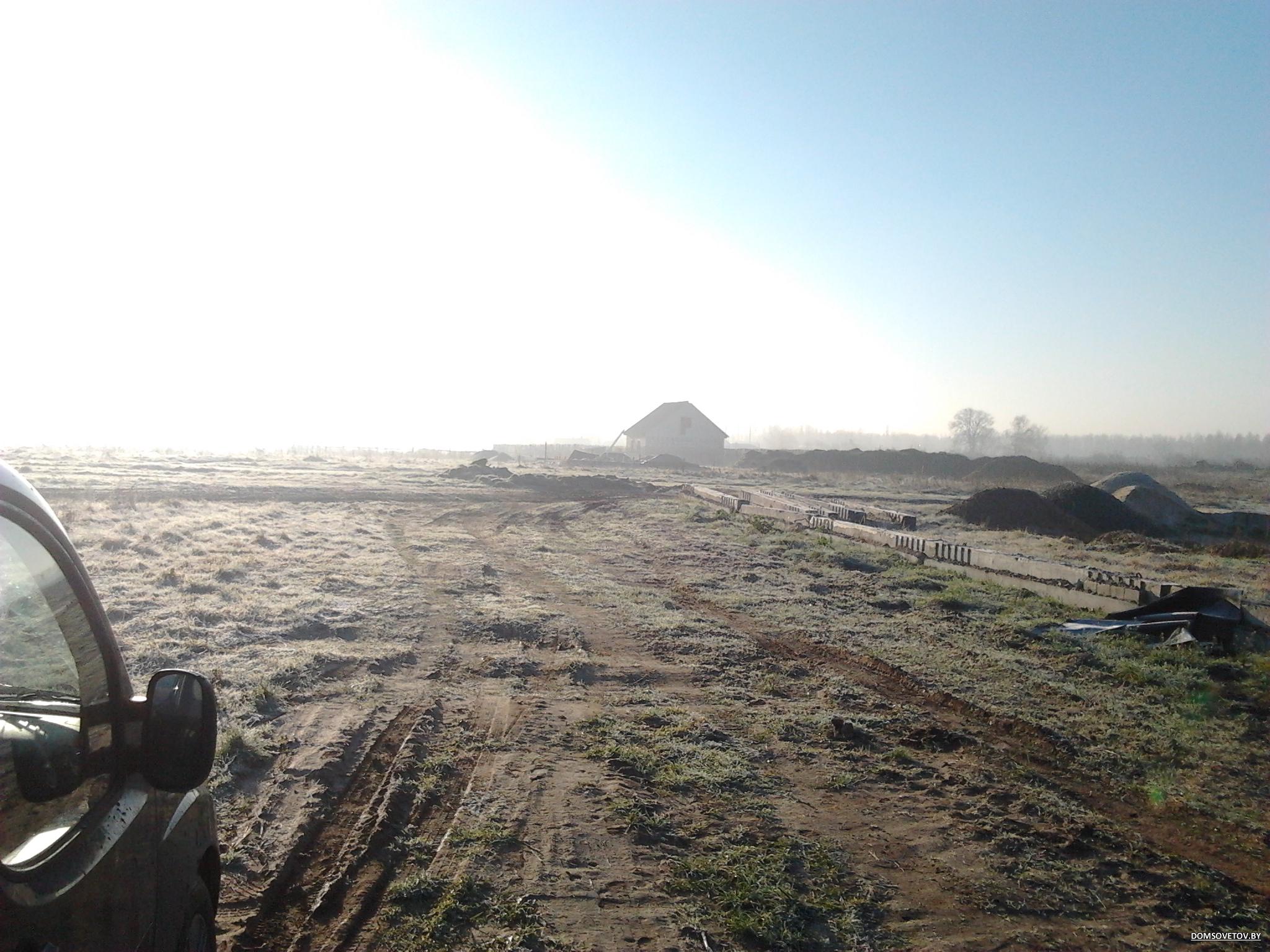

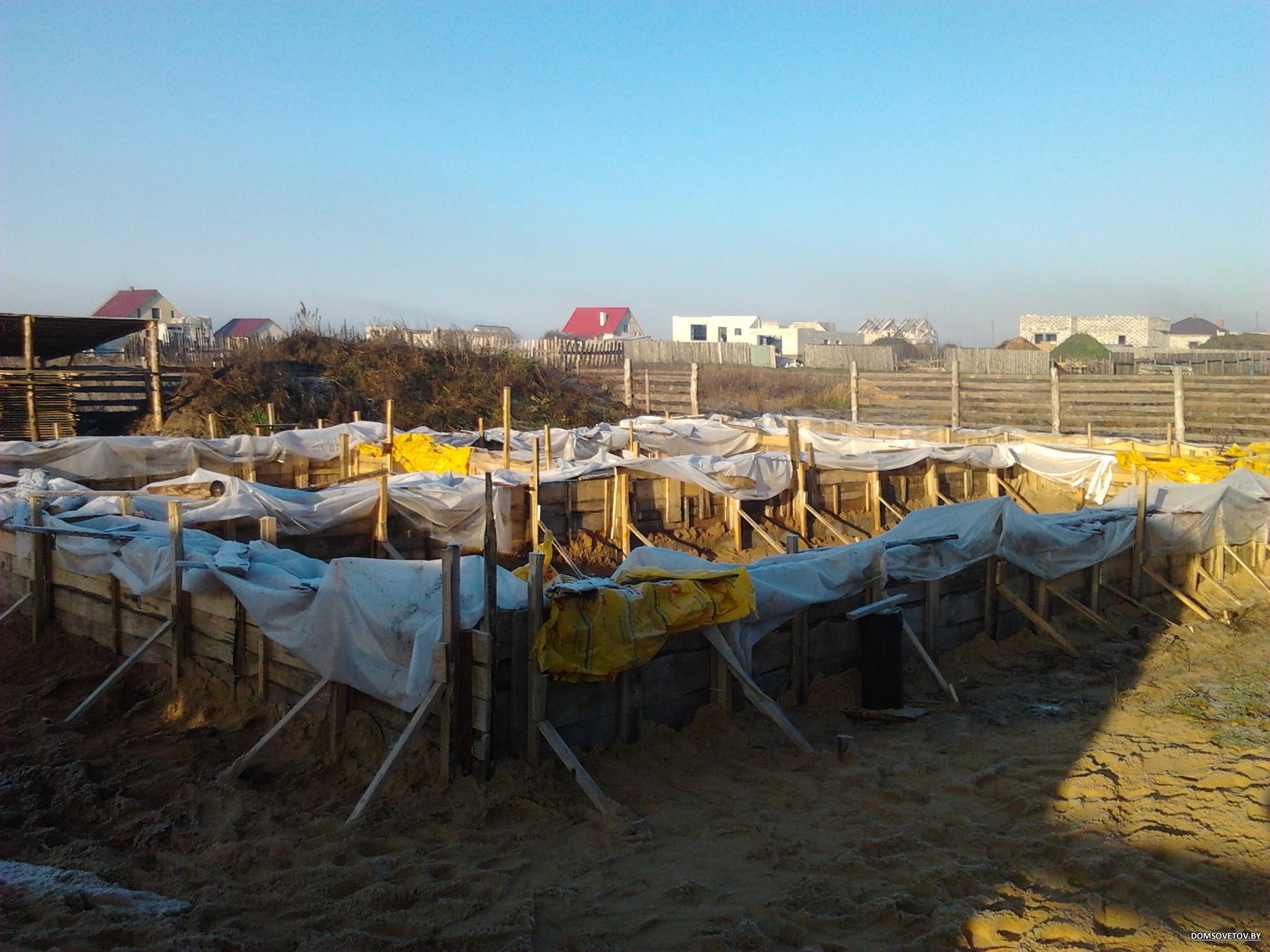

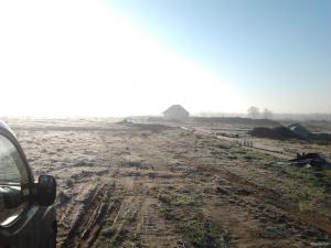

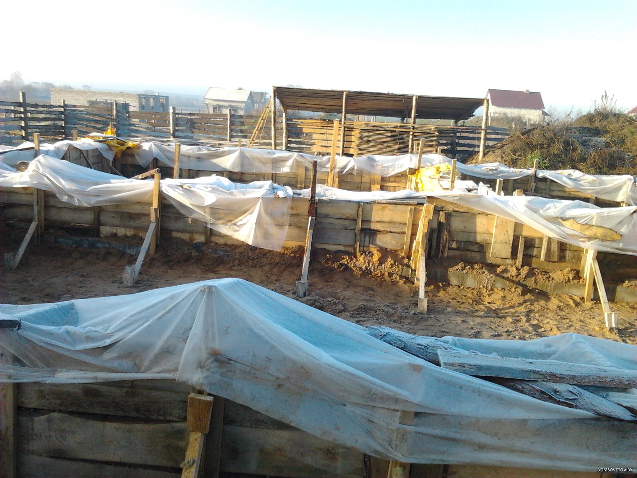

Наверное надо смахнуть пыль с темы...
Итак по окончании заливки, утром через несколько дней предстала следующая картина.
Можно было выдохнуть и отправляться в зимнюю спячку.
