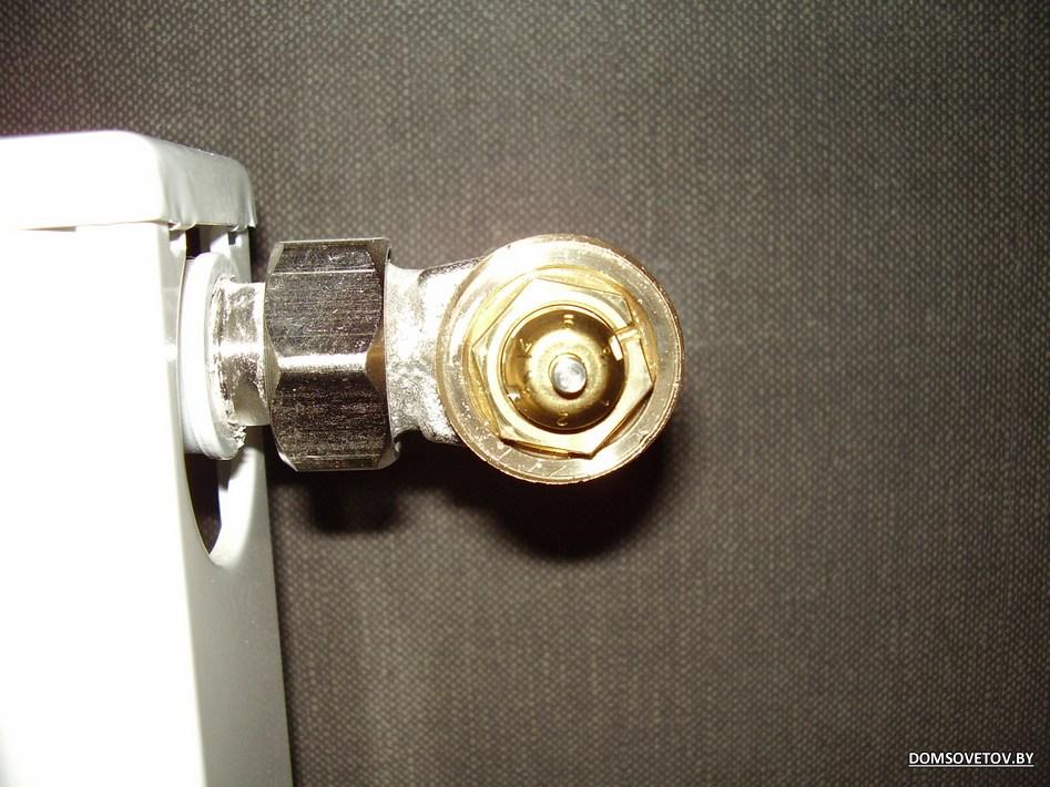

Сегодня приезжал второй сантехник (тот который переделывает косяки старого). Вроде как гораздо толковее предыдущего. Он мне кстати еще и вентиляцию (наверное) будет расчитывать и монтировать.Тоже раскритиковал расположение моих стрелок, разделителей и насосных групп. Сказал, что все намного проще можно было сделать и просится совершенно другое расположение. Да я и сам теперь все вижу. Не понимаю зачем вообще этот геморой накрутили. Весной буду вызывать предыдущего сантехника и требовать перепаивать по гарантии.
Он же помог мне избавиться от шума в радиаторах. Оказывается проблема выеденного белорусского рубля не стоит. Оказалось надо снять термостатическую головку и плоскогубцами перекрутить термостатический клапан с 2-ки на 8-ку (там оказывается тоже циферки и рисочка есть). Шум исчез полностью!
Решение этой проблемы на 4й странице подсказывал kravk, но я его видимо не так понял - думал надо было крутить саму термостатическую головку.

снять термостатическую головку и плоскогубцами перекрутить термостатический клапан с 2-ки на 8-ку .
Плоскогубцами это жестоко, для этого есть специальный ключик.
Это действие называется "изменение предустановки радиаторного термостатического вентиля". О как.
Это перекручивание, не обязательно, но может нарушить балансировку радиаторов. Желательно проверить одинаковую температуру на всех радиаторах.
