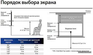

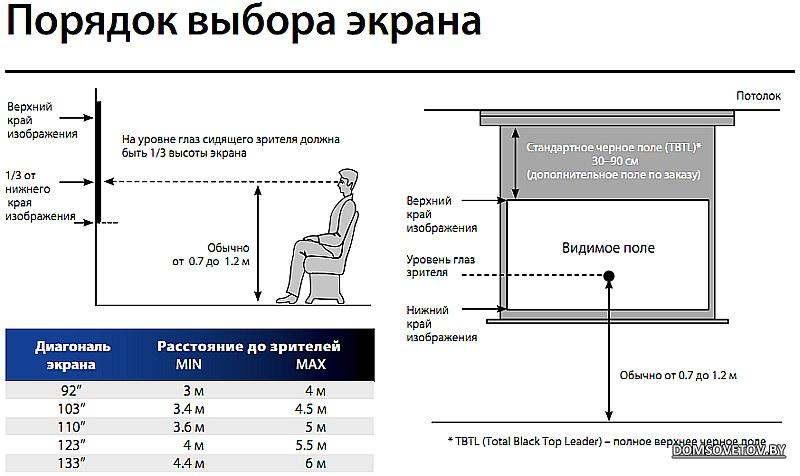

касательно выбора размера экрана - один из первых и часто задаваемых вопросов..
изваял тут в общих чертах без учета разрешения контента и прочего светоусиления - немного по размеру экранов:
Как правильно подобрать размер проекционного экрана комраду желающему получить качественно иной уровень эмоций при просмотре Кино, ТВ и т.д. – в сравнение с традиционными телевизорами?
Итак, большой лучше, чем маленький? Или какой размер нужен.
На сегодняшний день, если мы говорим о домашнем проекторе и экране, существует несколько вариантов, как грамотно подобрать размер экрана для гостиной или специально выделенной под кинозал комнаты.
Первый вариант. Это обратиться к рекомендациям производителя экранов. Общепринятый стандарт большинства ведущих компаний-производителей это:
Расстояние от ближайшего зрителя до экрана должно составлять примерно 1,5 – 2 ширины экрана.

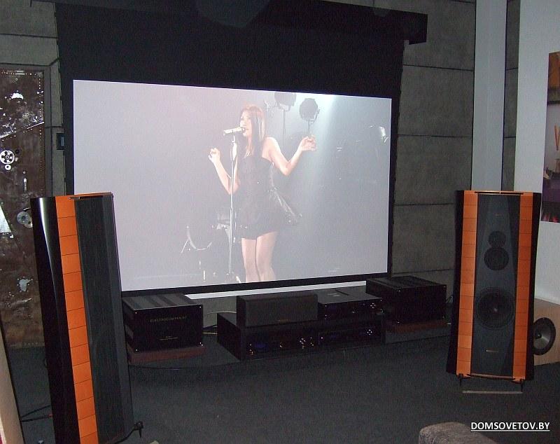

В качестве примера, чтобы далеко не ходить – возьмем комнату прослушивания нашего салона (без саморекламы - никуда ), в котором расстояние от зрителя до экрана составляет 3,7метра.
Рекомендуемая максимальная ширина экрана в соответствии с данными рекомендациями составит 370см / 1,5 = 246мм. Что = диагонали в 110 дюймов.

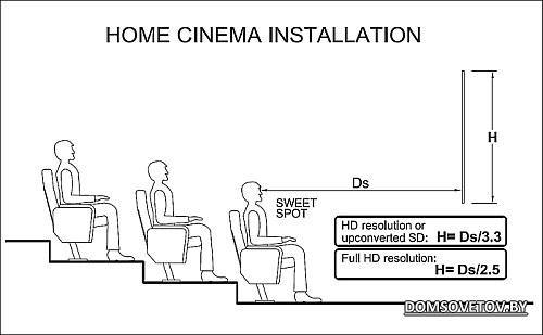

Второй вариант. Это обратиться к рекомендациям THX (совокупности требований к высококачественным системам домашнего кинотеатра). Также, есть рекомендации других компаний-производителей, отличающиеся от первой группы (лучшие в Европе кинотеатральные экраны компании Screen Research, партнером которой мы являемся).
Рекомендуемое THX расстояние до зрителя вычисляется путем деления диагонали экрана (в дюймах) на 0,84. Или по-другому, чтобы подобрать диагональ экрана, зная расстояние до зрителя нужно – расстояние до зрителя (в дюймах) умножить на 0,84.
Производитель Screen Research приводит другую формулу:
Расчеты и THX и Screen Research рекомендуют большую, относительно первого варианта расчета диагональ = 120дюймам.
Кстати, любопытная рекомендация THX относительно выбора диагонали телевизора:
Если ваш HDTV собирается в гостиной с ограниченным пространством, THX рекомендует следующее:
• 40-дюймовый телевизор класс = 4-6 футов (1,21м – 1,82м)
• 50-дюймовый телевизор класс = 5-7,5 футов (1,52м – 2,28м)
• 60-дюймовый телевизор класс = 6-9 футов пути (1,82м – 2,74м)
Казалось бы, THX рекомендует очень большой размер экрана для комнаты. Но, важно отметить две вещи: 1) рекомендации THX размер экрана основана на опыте воссоздания захватывающего кинематографического действа, и 2) самая большая жалоба среди покупателей телевизоров, что они хотят больший размер ТВ.
http://www.thx.com/consumer/home-ent...r/hdtv-set-up/
Таким образом, для зала нашего салона рекомендуемая диагональ экрана составляет 110 – 120 дюймов. Однако из опыта просмотра этот, казалось бы приличный размер, иногда также хочется увеличить Особенно это касается просмотра 3D.
В качестве вывода хочется сказать, что в интернете полно всевозможных калькуляторов, статей, рекомендаций и проч. Адекватные рекомендации основываются на физиологии зрения человека в частности угле зрения и т.д. При всем при этом – все люди разные. И далеко не факт, что всем безоговорочно подходят приведенные выше рекомендации. А также, нужно понимать, какого качества вы будете просматривать видео на экране. Т.к. если это будет 3D-видео – для него рекомендуется максимально большой размер экрана, дабы детали так сказать 2D мира не портили впечатление и обеспечивался эффект полного искусства. Если это будет просмотр обычного эфирного ТВ – тоже другая история.
В любом случае, нужно понимать, что лучший способ определиться с размером экрана – это сделать зрячий и осознанный выбор – ощутив и примерив, некий определенный размер экрана на себя, т.е. посмотреть у друзей, знакомых или в демонстрационном зале
… ну и … «… будете у нас на Колыме…. Милости просим » Заезжайте в гости и убедитесь, что телевизор любой диагонали в сравнении с экраном в 120дюймов – замочная скважина
