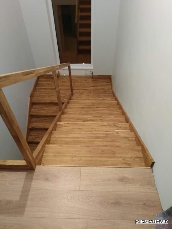

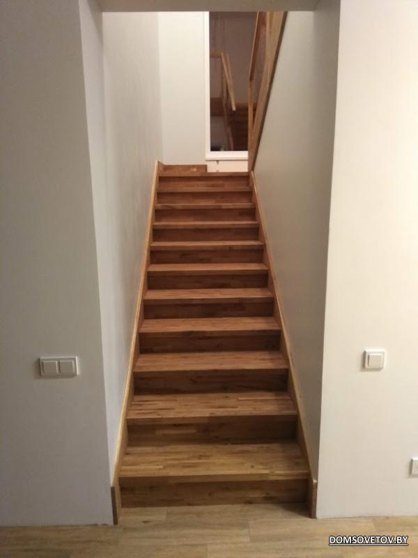

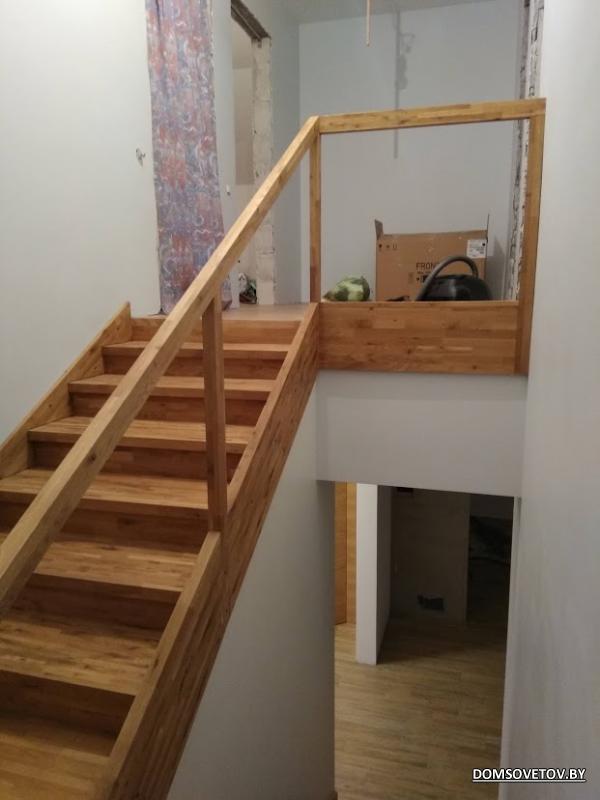

Сообщение от gulliver Посмотреть сообщение

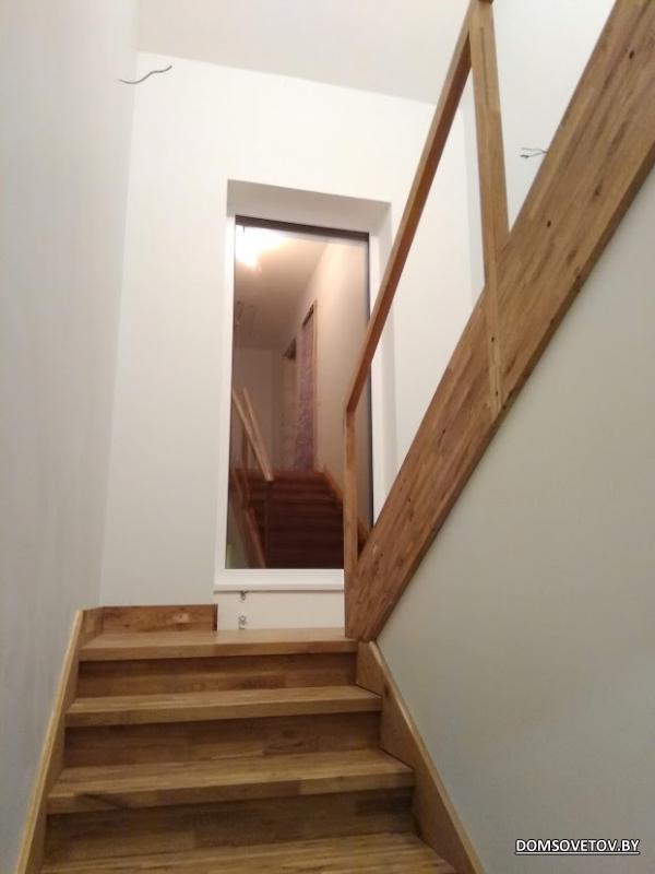

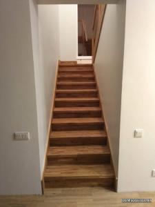

закончил лестницу, покрыл Osmo, намного лучше масло чем мартьянов))
Это что, такие перила и останутся?
Старый 07.12.2018, 10:55   #62 или 314856
gulliver
Регистрация: 23.01.2013
Сообщений: 201
а чем тебе перила то не нравятся? стекло на пока решил не ставить, возможно потом.

GIM
Регистрация: 13.01.2013
Адрес: Западный регион
Сообщений: 2,003
Репутация: 27
Как то жидинько смотрятся.

gulliver
Сообщений: 201
а мне нравится

Lama
Аватар для Lama
Регистрация: 05.09.2014
Сообщений: 2,852
Лестница гуд! По перилам согласен с предыдущим оратором, как-то не Айс. Но на мой взгляд перила обязательны и на первом марше.

gulliver
Сообщений: 201

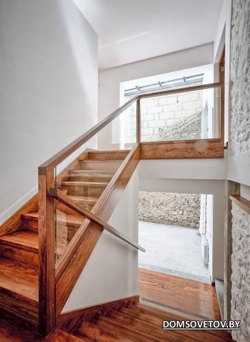

идея была сделать так, стекло на пока решил не делать, возможно будут натянуты нитки как тут (пока некому падать оттуда)) http://prntscr.com/lrx3p5
перила на 1м марше - на пока оставил эту идею, но само перила из цельного дуба нужного сечения лежит))
лестницу дела в промежутках целый год, подустал))
gulliver вне форума Ответить с цитированием

стартовые(угловые) столбы обычно нехилые. иначе реально завалить.
да и психологически...

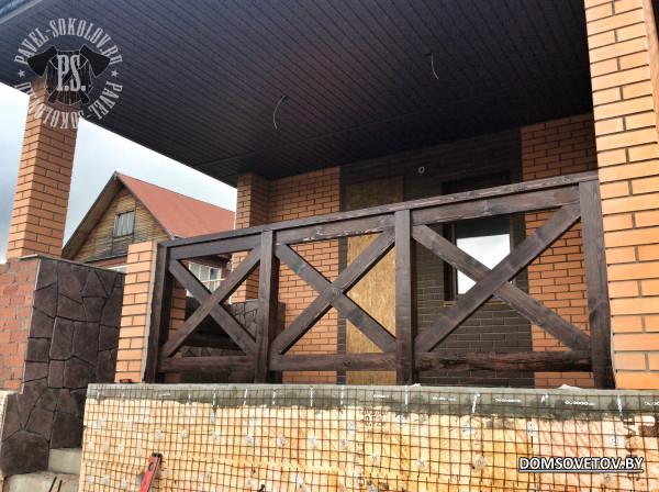

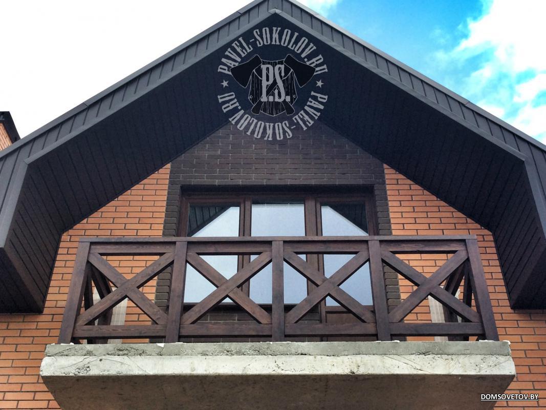

lёwa
Аватар для lёwa
Регистрация: 08.07.2011
Сообщений: 486

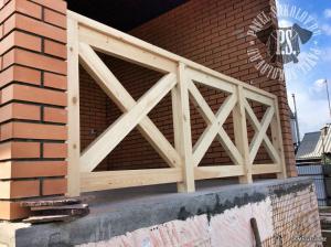

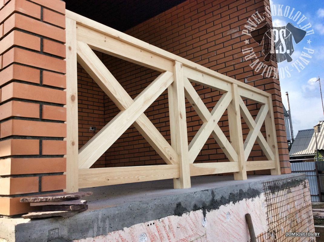

Я тут хочу спросить. Может у кого глазомер хороший или ещё как , .......,помогите определить сечение бруса --
1 столб (мне кажется , что он не квадратный)
2 перила
3 перекрестие с перекладинами
Спасибо.
lёwa вне форума Ответить с цитированием
Старый 03.07.2019, 09:06   #69 или 320628
a.yenzh
Регистрация: 18.04.2017
Сообщений: 457
@lёwa, думаю что столбы 100*100. Все остальное 50*100 (или 40*100)

Lama
Аватар для Lama
Сообщений: 2,852
@lёwa, размер кирпича известен. Можно распечатать любую из этих фоток и линейкой промерять все размеры и пропорции. Потом все привести в реальный масштаб относительно размера кирпича.
