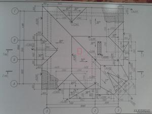

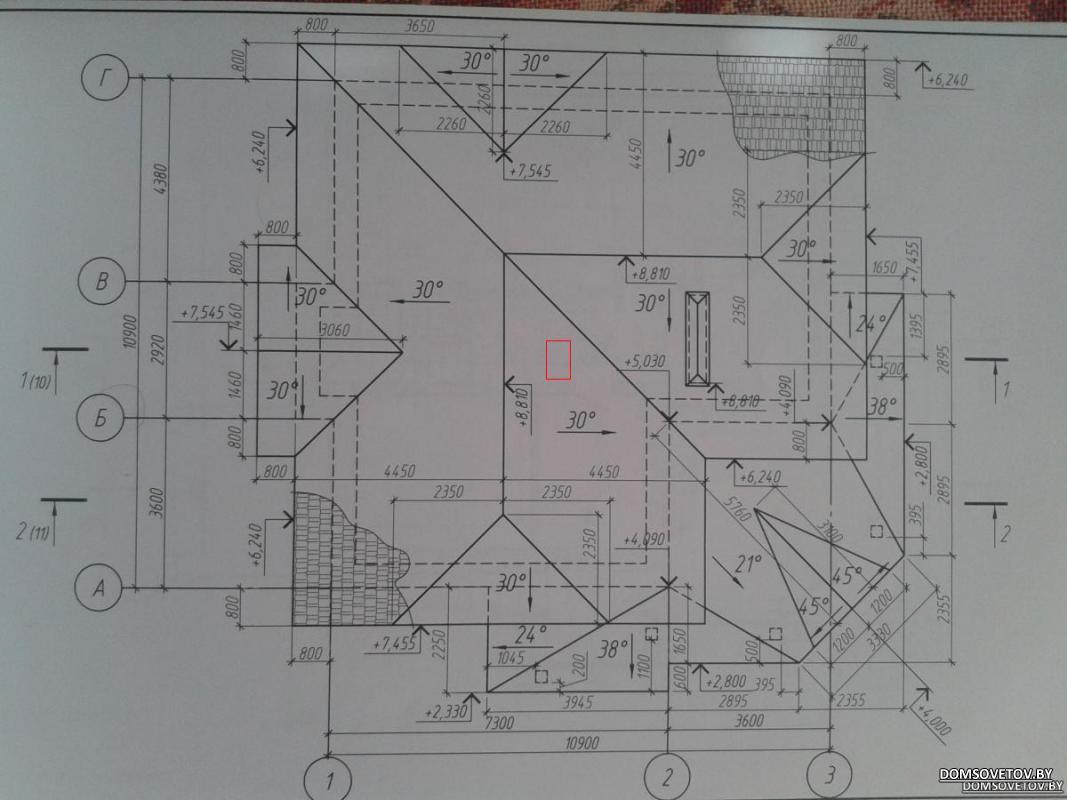

Я тебе больше скажу, что если нормально сделана крыша, то и на чердак ты лазить не будешь. А учитывая полувальмовую конструкцию, то если и будешь там лазить, то на карачках. Да и особо не полазишь, тк утеплитель будет явно минвата, а по ней не побегаешь, надо стелить полы/трапы. Но люк туда надо предусмотреть, для ревизии стропилки через 20 лет. В отличии от крыши туда другого пути не будет.
там получается в самой высокой части высота 2.15 и 30 градусов уклон. Если я, конечно, правильно вспомнил тангенс 30 градусов. А почему утеплитель явно минвата?
а вот про то, где будет люк на чердак я подумал с точки зрения раскрытия лестницы, но не подумал с точки зрения того в какой части чердака вылезешь. Но сегодня посмотрел, все ок, почти в центре, высоты выйти хватит
Старый 12.07.2015, 21:09   #62 или 232320
Сообщений: 12,659
ширина левой стены, где одно окно, 7,40?
Чистовую высоту потолка на втором этаже уже знаешь?
Старый 12.07.2015, 22:07   #63 или 232330
Сообщений: 4,047
@Славка, 7.30 (чтобы не как в песне). Чистовую не знаю. Черновая - ровно 3 метра
Старый 12.07.2015, 22:24   #64 или 232332
Сообщений: 12,659
@polyzadumchivy, ну про люк со складывающейся лесенкой предполагаю можешь начинать забывать И использовать новый тренд: глухое пвх окно
Реальных по чистовому будет 1,50-1,60, а с учётом затяжек или подпорного бруса 1,30-1,40. И это в самом высоком месте А люк то ты явно не на конёк собрался выводить. У тебя для него только одно место: середина заднего ската.
Старый 12.07.2015, 22:52   #65 или 232333
Сообщений: 4,047
люк тут
Старый 12.07.2015, 23:32   #66 или 232335
Сообщений: 12,659
@polyzadumchivy, прям у ендовы? опомнись

@polyzadumchivy, на плане очень близко к ендове. Учитывая, что здесь на форуме советуют нижнюю ендову делать из целого метрового листа, т.е. загиб будет 50 см. И это - правильно, особенно на МЧ. Значит придется сдвигаться к вальме.
Старый 13.07.2015, 09:08   #69 или 232343
Сообщений: 4,047
опомнился это я не совсем правильно пояснил про люк, спать очень хотелось. Это нарисован люк выхода на чердак с первого этажа.

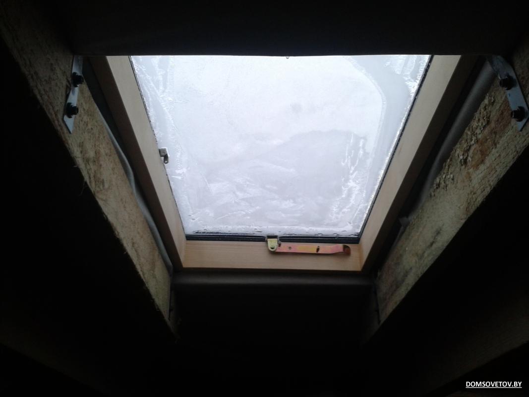

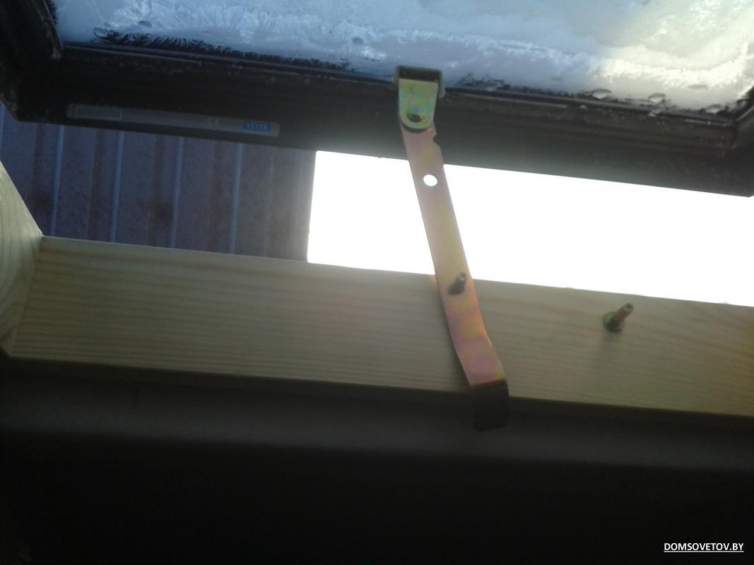

Решил вот сделать себе кровельный люк, чтобы можно было при необходимости с чердака попадать на кровлю.
ну вот как-то так
