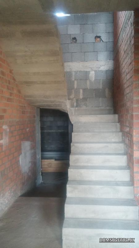

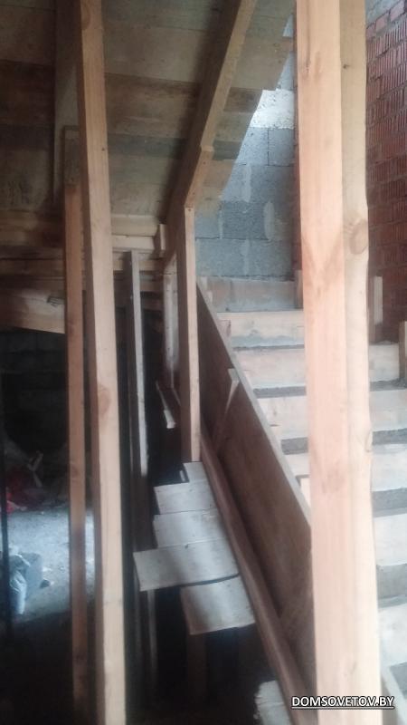

Продолжу своё ретроповествование.
Решил прежде, чем выкладывать стенки на втором этаже, залить лестницу, чтобы было легче носить материалы.
Поездив по разным фирмам, рассматривал несколько вариантов:
- классику
- «закрученную» лестницу
- на центральном косоуре (типа балки)
- с креплением к стене
- полностью на забежных ступенях
Ситуация с лестницей усугублялась тем, что под ней находится дверь в гараж, и потому ее надо было сделать так, чтобы проем был как можно выше.
Разные фирмы предлагали самые разные варианты. Цены разнились от 1200 с верхней плитой за работу до 5000 только за лестницу, но с материалами.
Многие очень рекомендовали лестницу из забежных ступеней: тогда ступени шире, удобнее идти, нет четырех забежных ступеней узких в центре (у меня площадку ну никак не получалось сделать). Потому специально поехал с одной из фирм на их объект, чтобы походить по такой лестнице – не понравилось. Поехал и по другим объектам, чтобы определиться, подходит ли мне высота ступеней в 17 см и прямая лестница с узкими забежными в центре.
По итогу определился с моделью – лестнице с 4 забежными ступенями по центру, но не классическая, а с «подкруткой». По моим расчетам так должно было и лучше выглядеть, и проем для двери в гараж закрывался бы по-минимуму.
Выбрал бригаду и понеслась...

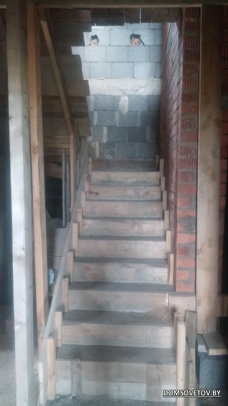

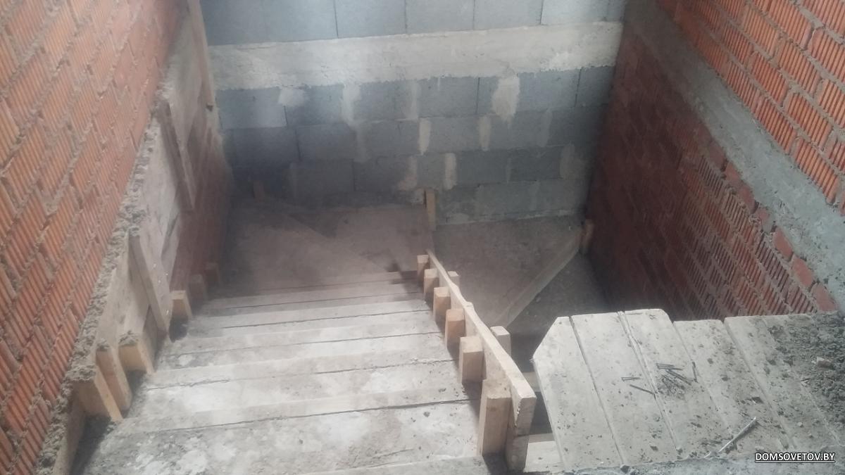

А мужики лестницу по-простому сделали изначально – фактически классика с забежными 4-мя ступенями. Позвали смотреть опалубку (изначально было условие – не лить лестницу без моего одобрения опалубки). Не понравилось – слишком низко второй пролет, массивно выглядит и заслоняет большую часть проёма. Сказали, что не смогут сделать так, как я хочу, без фанеры. Купил им фанеры и показал ещё раз, как хочу.
Через день позвали смотреть ещё раз. Изгиб уже сделали более-менее правильно, но всё же второй пролёт можно было ещё поднять и получше закрутить. Пришлось снова разбирать этот узел и переделывать.
На третий раз лестница стала походить на то, что я хотел. Дал добро на заливку.

Саня, во что обошлись работа и материал?
Старый 05.09.2015, 21:46   #66 или 236736
AlLucky
Регистрация: 30.09.2012
Сообщений: 352
@Димакратия, работа - 955 + 150 заливка плиты на втором этаже.
материалы - 344 USD
Старый 05.09.2015, 21:47   #67 или 236737
AlLucky
Сообщений: 352
Да, только это не включая стоимость опалубки (за исключением фанеры) - ибо я использовал многократно те доски, что пошли на опалубку для лестницы.

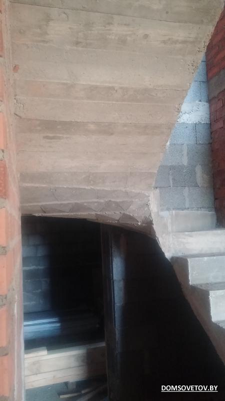

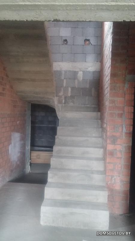

Вот что получилось в итоге:
В итоге строители сказали, что я был прав, и что хорошо, что меня не удалось убедить оставить второй вариант - в этом варианте дверной проём закрывается минимально и вид получается неплохой.
