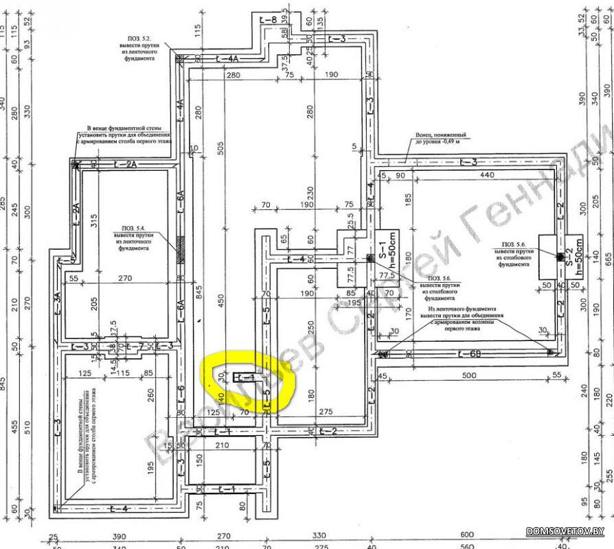

А где "опора" под лестницу???
а она есть в проекте - подскажите где? мы нигде не нашли

С лестницей так как ее нет в проекте - а только схематический рисунок решили определиться чуть позже. сначала решить будет ли она металлическая или монолитная ,шаг и уже потом делать.

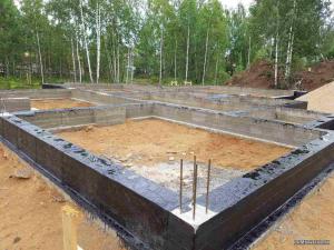

@Katerina1010, класс! Вспоминаю этот этап с радостью )))

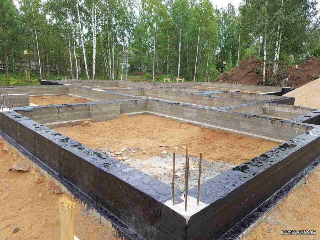

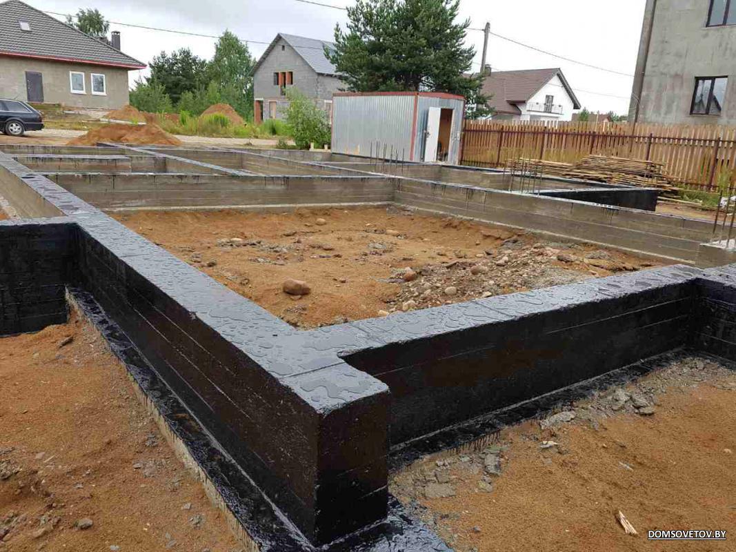

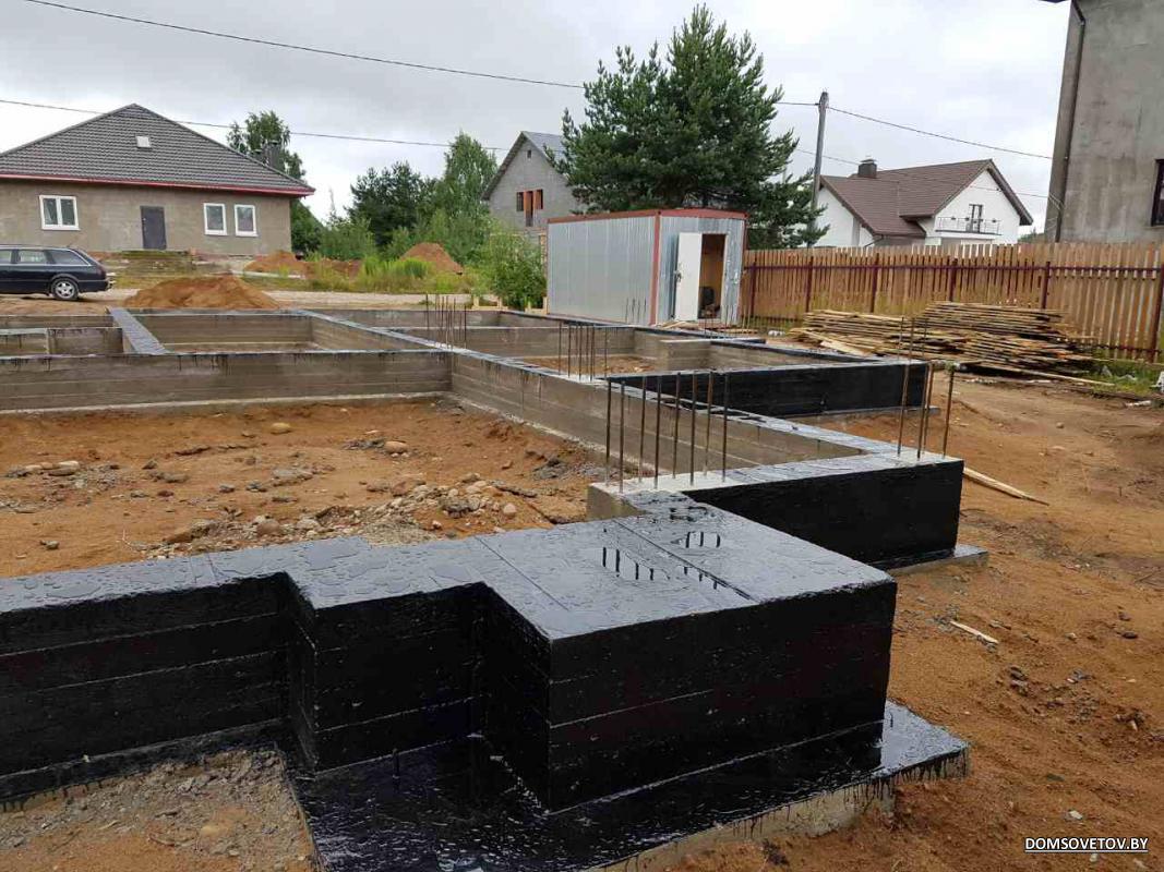

Я постом выше видел ваш алгоритм действий, исключите Гидроизоляцию если у вас не будет подвала. Это деньги на ветер в плане работ+материал, да и толку от обмазочной в принципе мало, а у вас еще игрунты песчаные ... не делайте. Бетон влаги не боится вовсе, арматура в нем на удалении 5 см от стенок, под защитой бетона, марка бетона у вас наверняка 300+ Плюс ко всему, снизу то всеравно бетон на грунтах, так что он станет таким же влажным как и грунт вокруг - это закон физики и боковая ГИ никак этому не восприпятствует.
Потом сделайте в обязательном порядке горизонтальную Гидроизоляцию, она сплавляется с ГИ под стенами, как бы отсечете всю возможную влагу от грунта. Это необходимо сделать в любом случае.
гидроизоляцию все же решили делать, для того, чтобы вода по капелярной системе не поднималась по стенам и уберечь стены от влаги.

@Katerina1010, КАПИЛЛЯРНАЯ СИСТЕМА Совокупность волосных сосудов. У вас дом живой? или речь об избежании капиллярного подсоса, т.е. перемещения жидкости внутри пористых материалов?

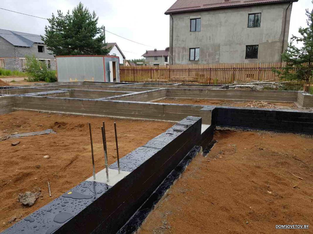

Для этого под стены кладут два слоя рулонной гидроизоляции. А полную гидроизоляцию как на картинках обычно делают если на участке высокий уровень грунтовых вод, вода долго стоит на участке и т.п. Но тогда и дренаж делайте конечно.

@Katerina1010, это у прораба не хватит знаний нам впарить лишнюю работу. Вам он попытался обьяснить капелярным подсом влаги из грунта (на песчаном грунте этот эффект еще попробуй добейся, влага быстрее уйдет в песок чем в бетон). Этот эффект на пальцах легко описать так: представьте на столе лужицу воды и вы кладете губку в эту лужу, капелярный эффект эту воду втягивает в губку, примерно так это работает. Конечно не так явно
Пусть он вам ответит как он изолирует сваи и ростверк (точнее уже должен был изолировать) - ведь сваи как та губка полностью окружены влагой и бетон так или иначе всю ее втянет в себя а потом и вашу обмазанную ленту ростверка (так в чем смысл обмазки?), а второе как он собирается изолировать ростверк и монолитные колонны (выпуски для которых он уже сделал) между ростверком и кладкой стен он ведь будет прокладывать гидроизоляционный слой, а между колонной и стенами как защититься от передачи влаги? ... Не забываем при всех обьяснениях представлять губку
Я вам гарантирую что он запнется с ответом и не ответит ничего путного - потому что это невозможно сделать впринципе, тут работает высокомарочный бетон, который по своим свойствам крайне слабо проводит влагу.

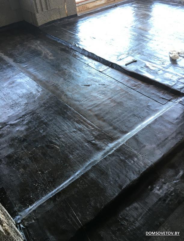

Но самое главное - горизонтальная изоляция на 100% отсекает всю влагу из грунтов и фундамента к стенам. Никакого другого решения в конструкциях без подвалов НЕТ.
Я в свое время перелопатил кучу литературы по этому вопросу, да и тут на форуме людям мозг выносил, уж очень я хотел "спастись" от капилярного эффекта )))
Но если у вас лишние деньги, то делайте - ваши финансы, вам решать.

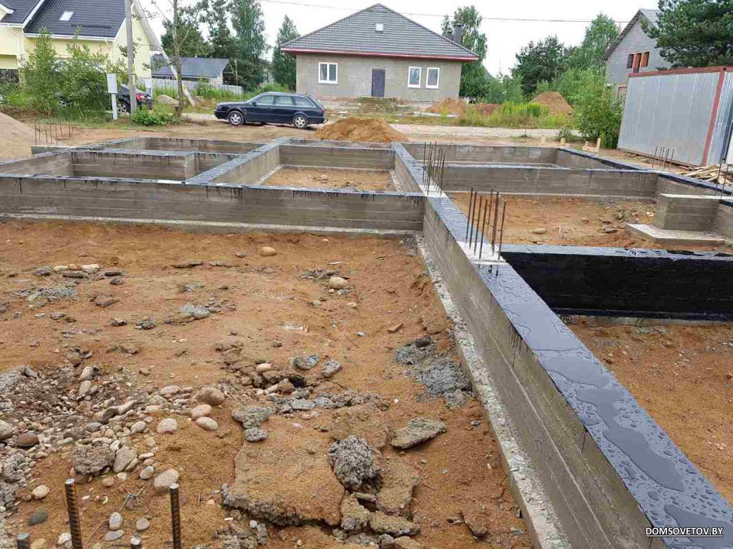

В проекте ГИ по ленте есть, но если присмотритесь то она там полностью обвалкивает стенку фундамента и снизу тоже, у вас этого не сделано и сделано быть не может потому как вы изменили тип фундамента.

А по опоре для лестницы я думаю что она потерялась на стадии перечерчивания проекта на свайно-ростверковый фундамент.
Вам ее не поздно сделать сейчас, особенно если вы думаете о монолитной конструкции (хотя в наших проектах она не к месту, я о монолитной лестнице)
У меня чуть другой рисунок ленты , но место опирания лестницы у нас одинаково:
спасибо! мы вчера проговорили вопрос по лестнице - действительно еще не поздно делать. но я задумалась нужна ли нам монолитная (это самый дорогой варинат) теперь думаем из метала с деревянными ступенями. вот такого плана
