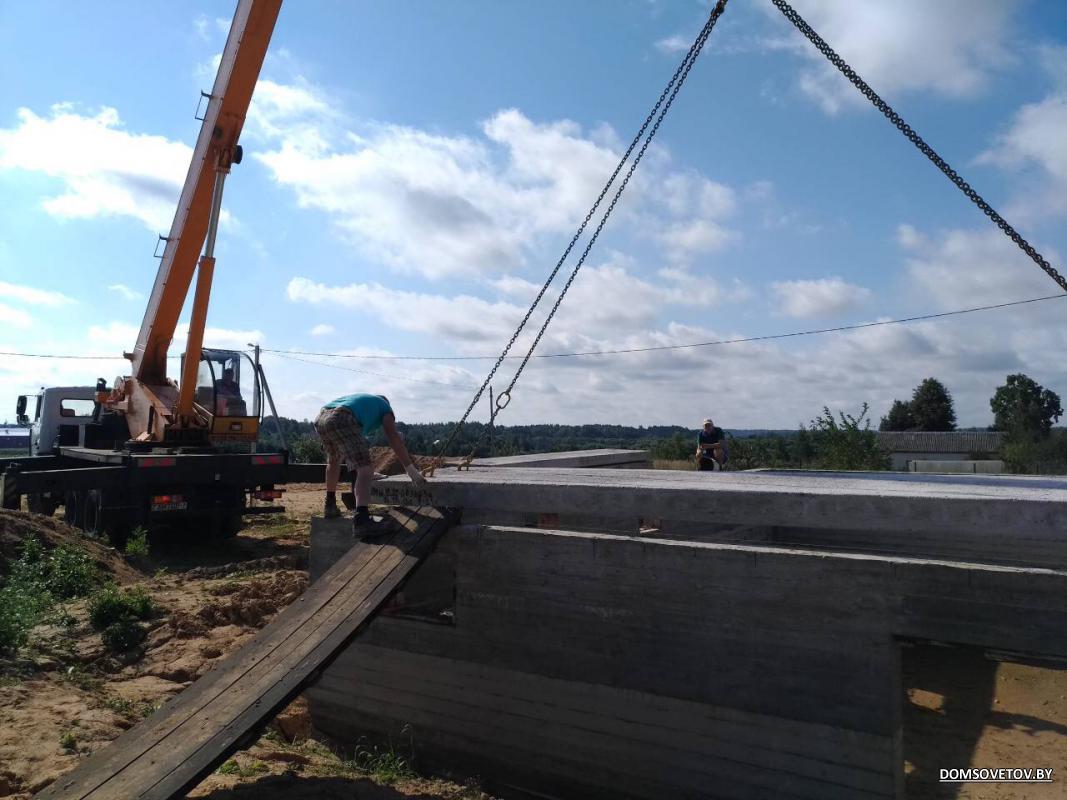

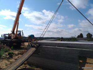

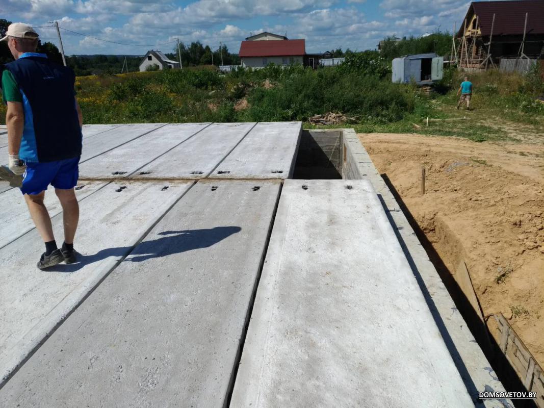

Пока ждем возведения стен, дорабатываем цоколь.

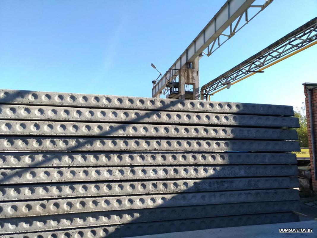

Плиты перекрытия пустотные, двух размеров: 5,7 (10 штук) и 6,6 м (9 шт), ширина 1,2 м. Оставили два проема: небольшой для ввода коммуникаций на кухню, и большой - для лестницы вниз.
Всего с учетом доставки и монтажа 6 298 р.
Сейчас купили бетономешалку и потихоньку заделываем швы.
Параллельно отец делает гидроизоляцию: два слоя мастики и сверху гидроизол пленка.

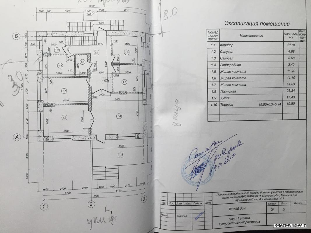

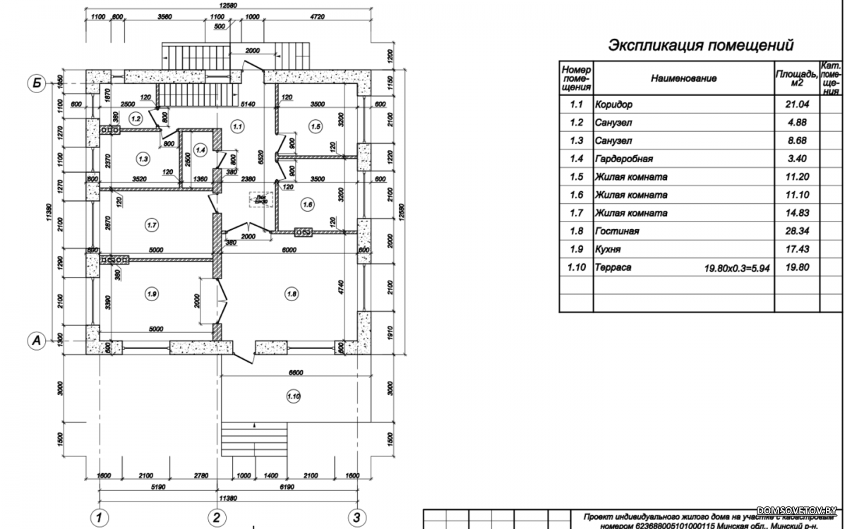

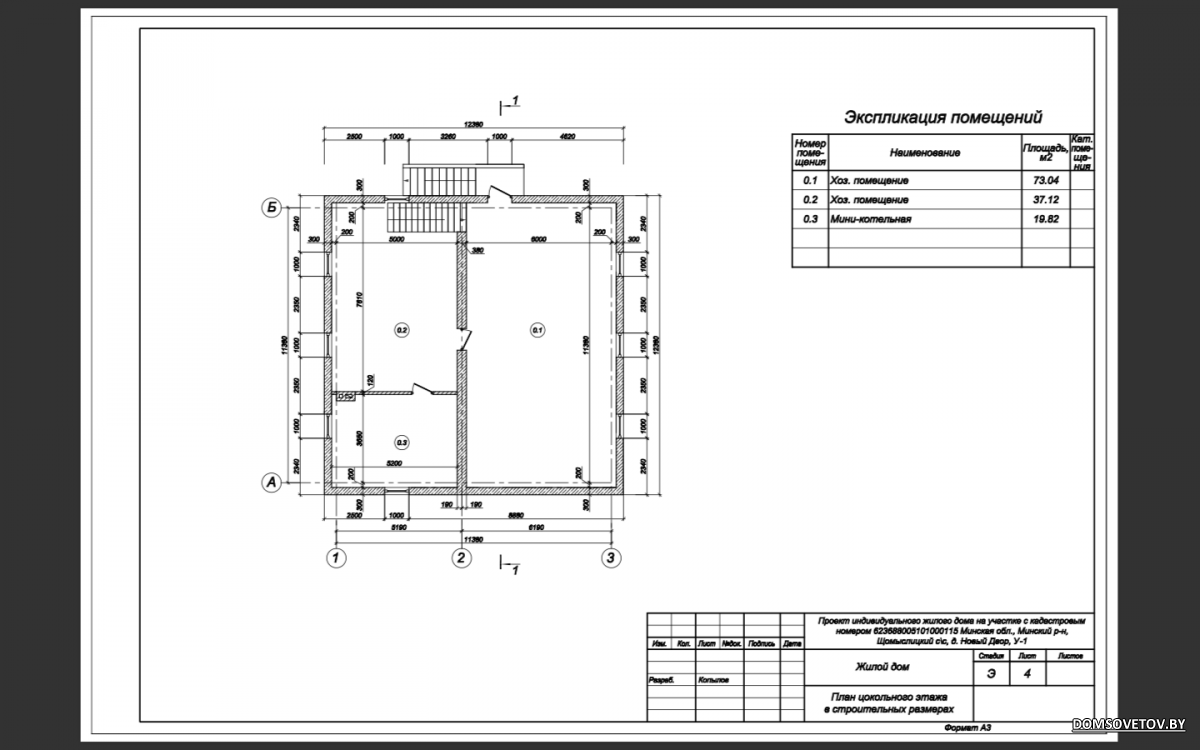

По поводу проекта. Дом одноэтажный, квадратный, с четырёхскатной крышей. Думаем, делать ли комнатку под крышей или сделать саму крышу более пологую и на комнатку забить.
Сам проект эскизный, для согласования. В электронном варианте поищу, пока фотка. Сейчас думаем над расстановкой мебели, может, немного поменяем планировку. Все кажется таким крохотным.
Несущая центральная стена будет из кирпича и возводиться сразу со стенами дома, остальные пока не знаем, может, опять керамзитобетонные, только 90 мм.

Сообщение от hi_vikky Посмотреть сообщение
Отсутствие мансарды от словоо вообще и наличие холодного чердака резко упрощают работы в подкровельном пространстве. Утеплять крышу не нужно, не нужна пароизоляция с внутренней стороны.. короче много чего отпадёт за ненадобностью

Чего не могу понять так это почему все берут щелевые котельная в проекте отсутствует, комнаты мелковатые, коридор слишком большой. Если комната наверху получается небольшая, я бы не делал - проще кровля и лестница не нужна(освобождается место на первом)

@a.yenzh, позняк метаться.
зачем человек это выложил?
инстаграмм? шо ли..
фасадов нет..визуализации нет.
что я (например) должен тут сказать?
я никуя не вижу. ни как дизайнер , ни как инженер.
(ни визуализации , ни сетей...)
отчет об очередной стройке чего-то , что увидим апасля?
я такое лет 30 назад рисовал. (фиговые поэтажки)

@sergN, еще не поздно.@hi_vikky, вам совет, посмотрите планировки проектов, найдите то что вам подходит больше всего и откорректируйте под себя. С нуля самому очень сложно, очень много ньюансов. Текущая планировка очень неудачная с моей точки зрения: вроде большой дом строите, а комнаты по 10 м. Общий Санузел рядом со спальней тоже не очень.

И вентканалы придется высоко поднимать

Если цокольный этаж выше 2х метров то топочную можно там разместить. Только разобраться какой газовый котел и какие там требования, чтоб сразу сделать вентканал к примеру.
То что топочная понадобится это точно. Еще и не исключено что где-то на этаже надо будет гребенки поставить.
А если вам 3 спальни нужны и все вписать в один этаж, то мне кажется вполне нормальная планировка.
Может доп звукоизоляцию тока сделать между ванной и спальней.
Фасады бы увидеть, может еще чего посоветовать можно было.
По поводу вентканалов соглашусь, как минимум кажется легко подвинуть вентканалы между кухней и жилой ближе к центру дома. Вентканалы у края дома выливаются в высоченную трубу, чтоб была нормальная тяга.. или летом тяги не будет вообще.

Сообщение от Scorpy Посмотреть сообщение
еще и при разгрузке ламают стропами. кранавщика сразу в сад и вычесть из зарплаты.
Разгружать надо специальными вилами - цепляются к крану (манипулятору) и берут за поддон. Все будет целое.

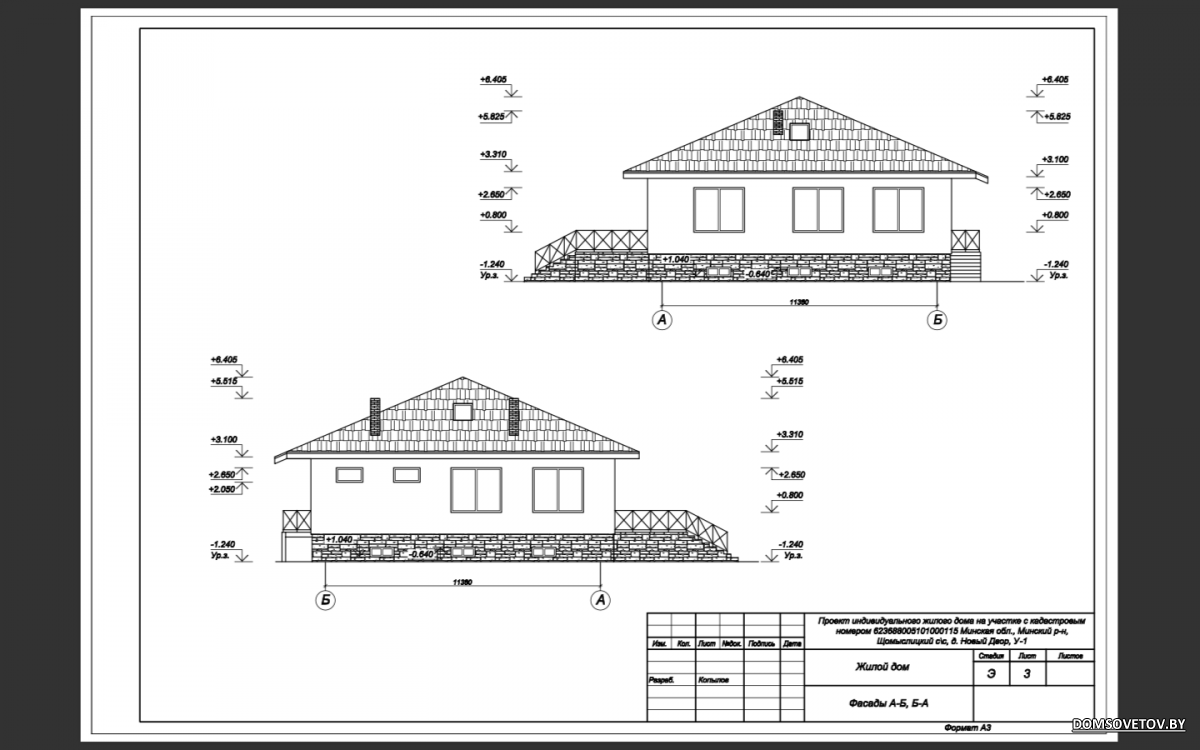

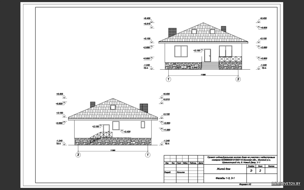

Прикрепляю проект, который нам отдал архитектор. Тут видны фасады.
Котельная будет в цокольном этаже.
