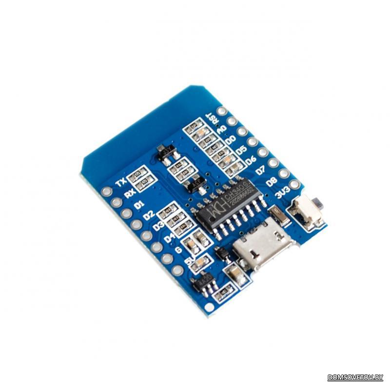

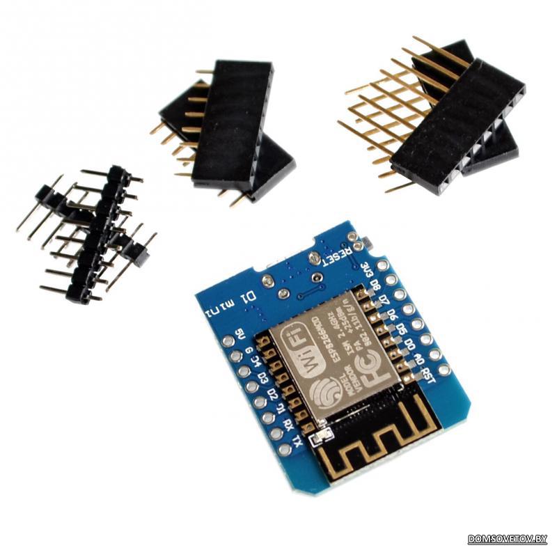

Этот - треш. Но есть очень не плохая вещь как WeMos D1 Mini:
Причем тут уже и конвертер USB-UART, и стабилизатор и MiniUSB разъем есть - и прошить можно, и запитать от любого сетевого адаптера с USB выходом через MiniUSB кабель. Ставим шилды, печатаем на 3D принтере корпуса и получаем готовые беспроводные датчики.

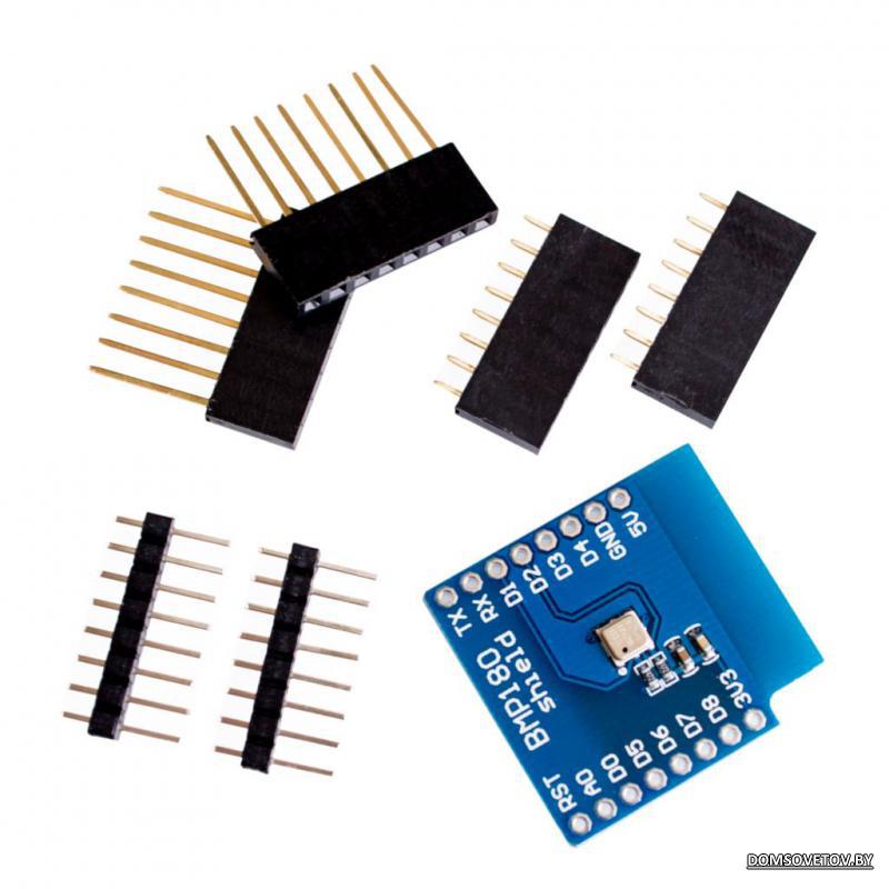

Нужна температура? Вешаем шилд с BMP180:

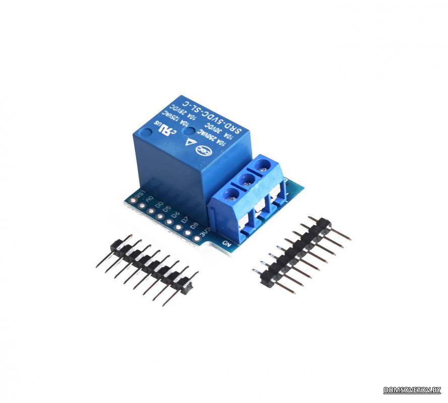

Нужно реле? Пожалуйста:

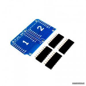

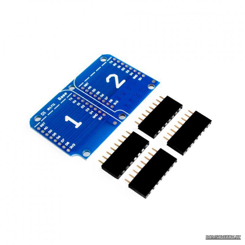

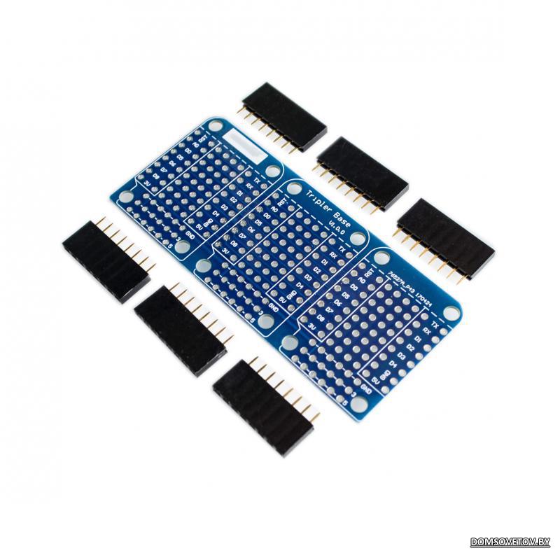

Нужно больше чем одно? Возьмите двойник и тройник:

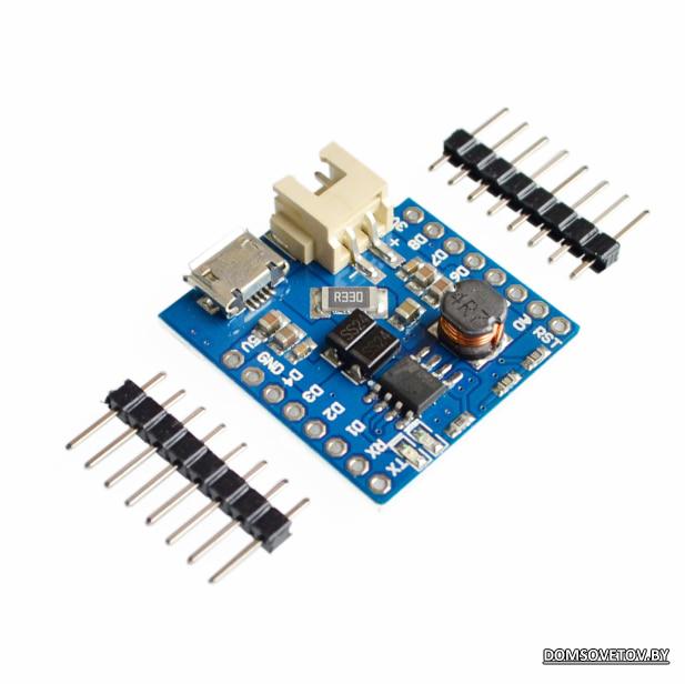

Хотите сделать полностью беспроводной датчик, работающий на батарее с возможностью зарядки? Вот вам "батарейный" шилд:

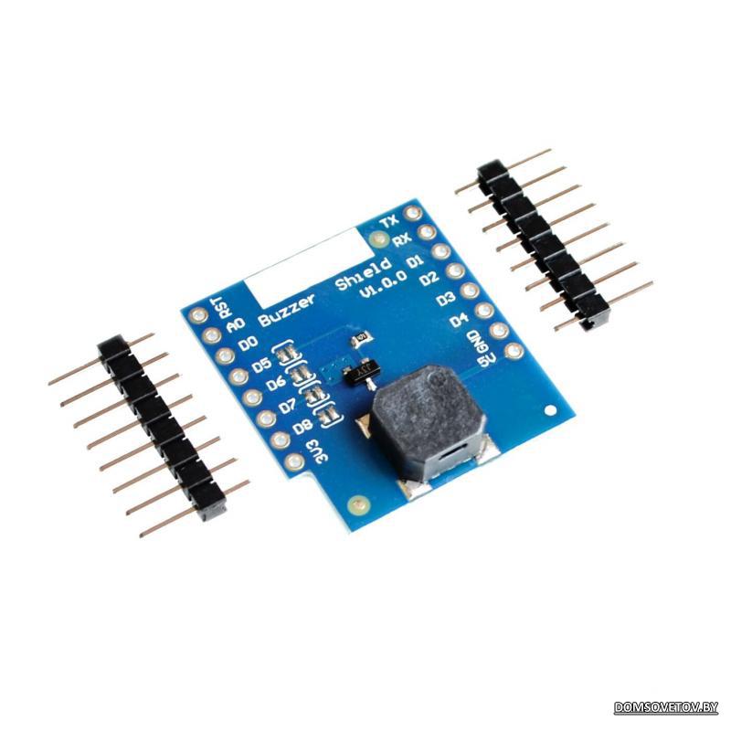

Нужно издавать звук? И такой есть:

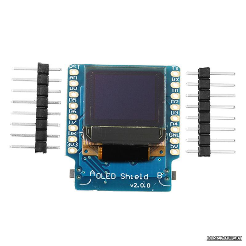

Нужна индикация? И такие шилды есть!

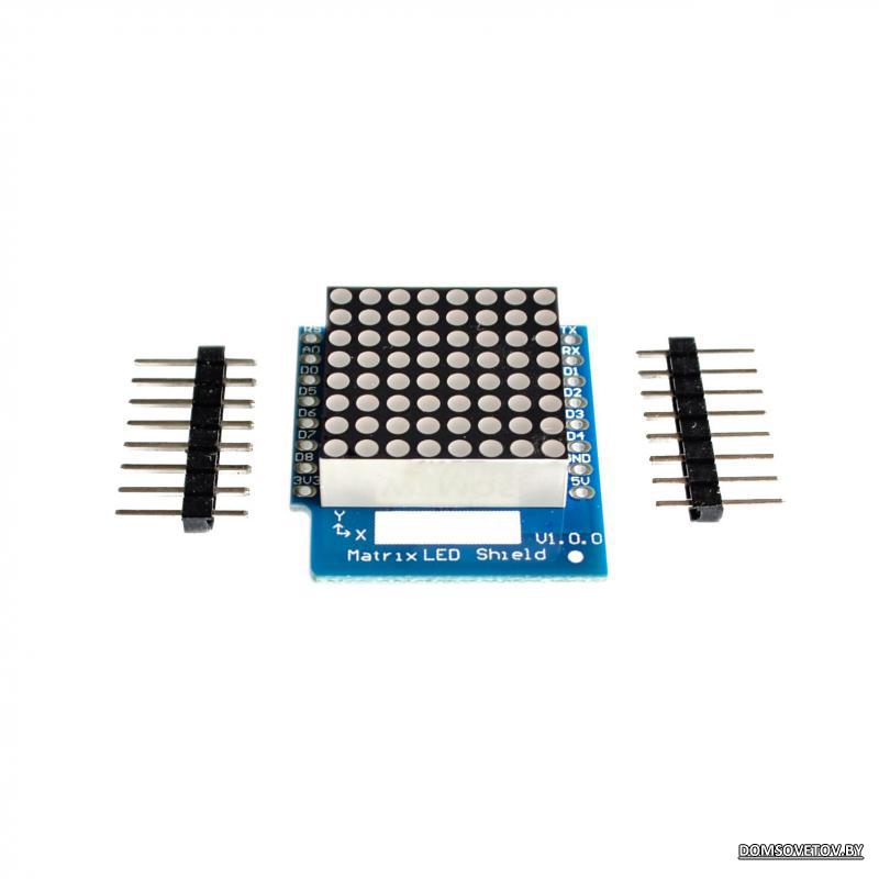

И это еще не все шилды...

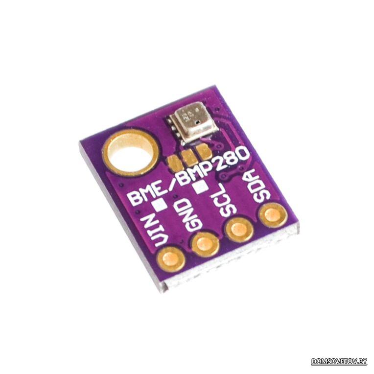

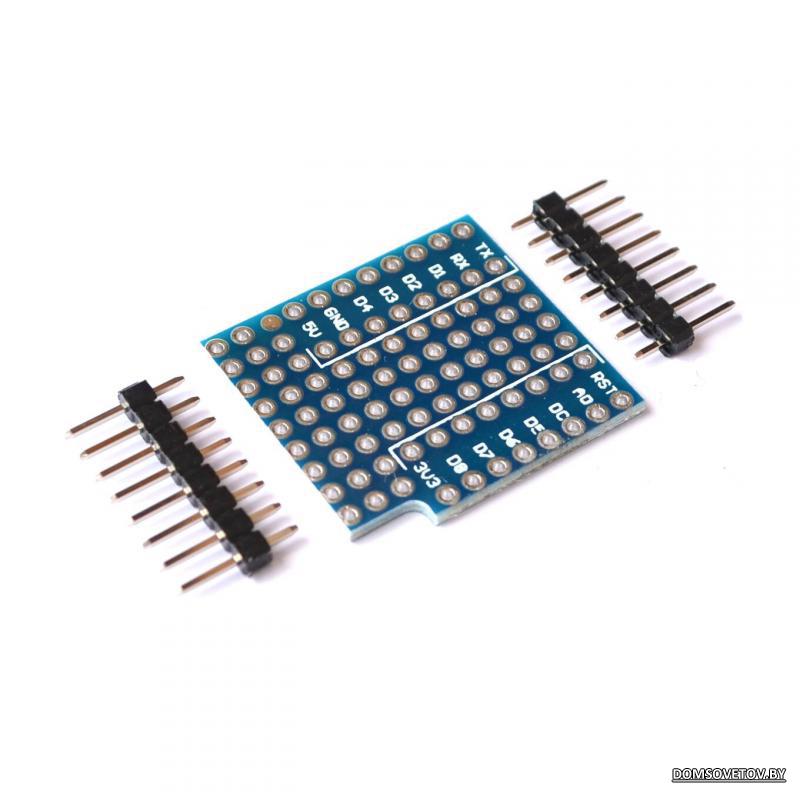

Нужна влажность? А такого шилда нет? Бида-печаль... если руки не из того места растут. Берем шилд для прототипирования и датчик BME280:
Не думаю, что 4 проводка припаять это такая проблема, учитывая, что разъемы все равно паять придется.
