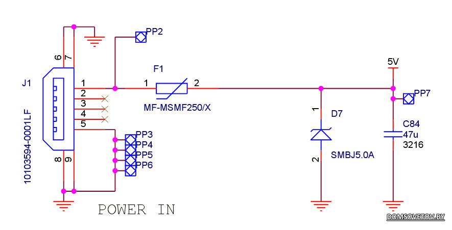

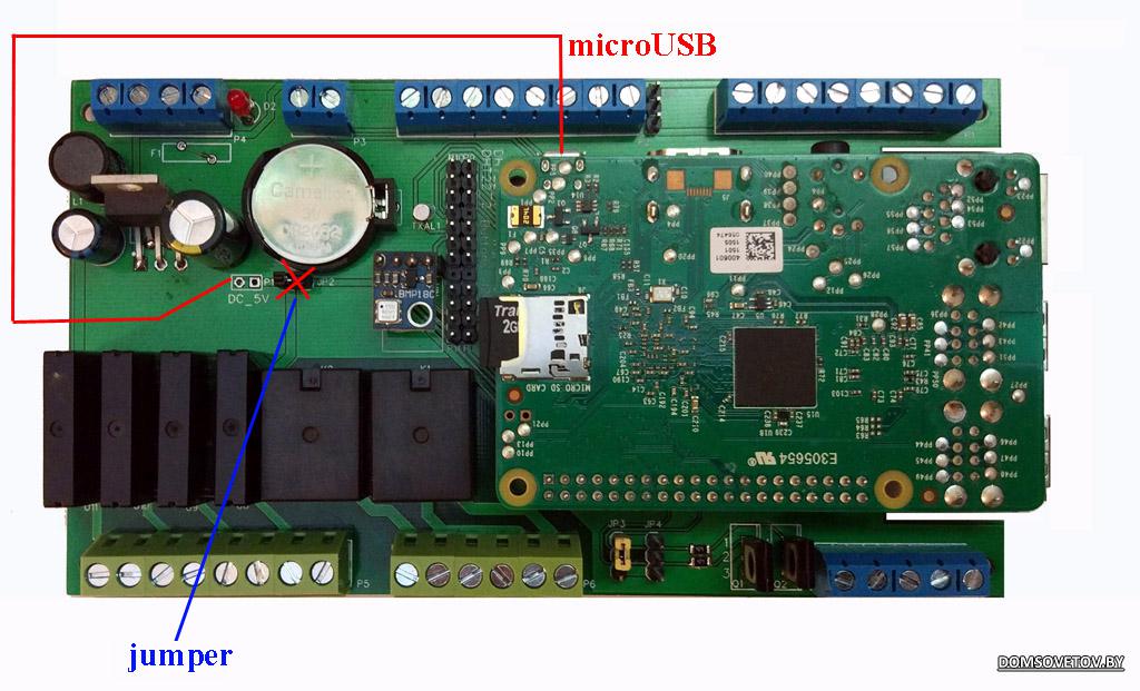

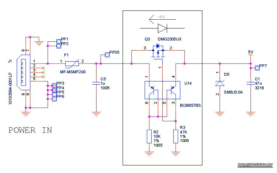

Кросс-плата предусматривает два способа подачи питания на малину - 5В с платы через кабель с микроUSB на "штатный" вход питания и непосредственно на шину 5В малины (пины 2 и 3 GPIO). На рисунке ниже я показал оба варианта - в первом случае к точкам 5В кросс-платы подпаиваем кабель с микроUSB и удаляем с платы джампер, во втором случае - просто оставляем джампер (кабель при этом, разумеется, не нужен):
Если в первом случае вопросов никаких нет, то второй способ многими считается неправильным. Дело в том, что если подавать напряжение сразу на шину питания малины, то при этом мы "обходим" вводной узел защиты (см. рисунок) ив случае переполюсовке питания малина может выйти из строя :
Да, это может произойти, если подключать питание разъемом, который можно подключить к пинам GPIO в произвольном положении. Но в нашем случае малина вставляется в плату прямо портами GPIO и что бы ошибиться, нужно хорошо постараться. Поэтому, я не вижу проблемы в подобном подключении, тем более, что еще первая малина, которая работает у меня с 2014 года в режиме 24/7 включена именно так. А для защиты от КЗ и переполюсовки в плюсовую цепь просто включены пред и диод.
Но самое интересное в этой ситуации, что в последних версиях малины - Raspberry Pi Zero W и Raspberry Pi 3B+ производитель уже сам отказался от применения вводного узла защиты И в этом случае с микроUSB напряжение подается сразу на ту же шину питания, схема:

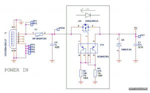

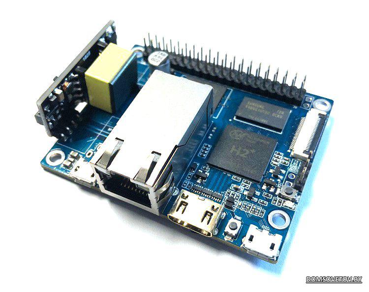

@Michael., заходил недавно на Ваш сайт, посвященный системе домашней автоматизации. Обнаружил, что появилась новая версия кросс-платы, на которой Raspberry Pi развернута на 90 градусов по сравнению с представленным выше вариантом. При этом установленная малинка выступает из собранного корпуса на пару сантиметров. Таким образом ее плата может быть случайно повреждена. Странное решение, на мой взгляд. Подскажите, пожалуйста, может быть Вам известно, что кто-то запускал Вашу систему на Banana Pi? Скажем Banana Pi BPI-P2 zero собрана на плате 65 мм * 52,5 мм, имеет встроенную память 8GB, LAN, Wi-Fi. Кроме того на плате предусмотрено место для установки модуля Banana PI RT9600 PoE (приобретается отдельно), который НЕ ВЫСТУПАЕТ!!! за габариты платы. Как правило, система домашней автоматизации часто имеет реализованную систему видеонаблюдения с PoE питанием. На мой взгляд, идеальное решение для подобного размещения на кросс-плате.
Banana pi BPI-P2 Zero IEEE 802.3af PoE function test
