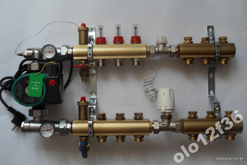

скажите кто-нибудь окончательно.
стоит ли ставить комнатный термостат в помещении где только ТП?
ТП регулируется смесительным узлом. вот таким
doc735 вне форума Ответить с цитированием
Старый 17.03.2016, 11:28   #710 или 256492
Сообщений: 15,414
у меня нет термостата.
