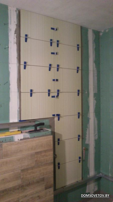

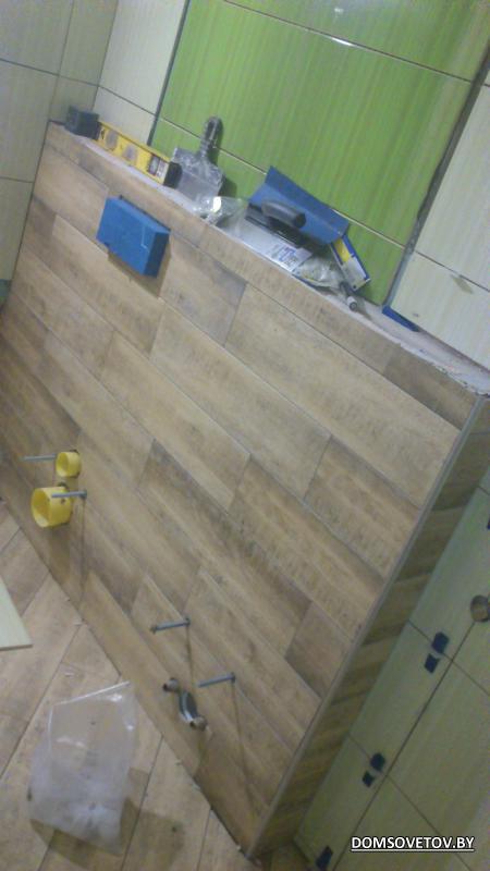

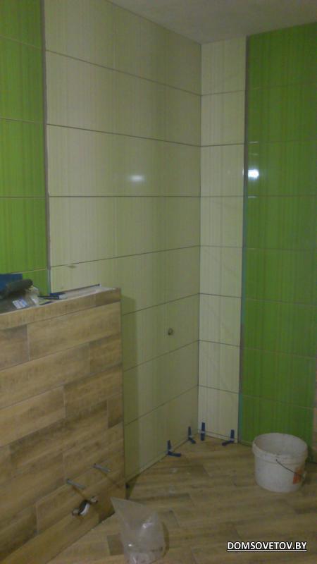

@Юра Добриденев, вылезло только пару ступенек где-то в 3 мм на одной стенке, но там стенка вогнутая немного, а мне лень было заранее ровнять клеем. Так что сойдет для сельской местности

Странно что Славка не ругался на отверстия на стыке
Старый 29.03.2016, 11:16   #713 или 258062
Сообщений: 12,660
@polyzadumchivy, этот стык будет закрыт унитазом. Славка ругался на "элитных специалистов 3в1 флаконе (электрик/сантехник/плиточник) за то, что они зная размер плитки, как будут укладывать и т.д. вывели блок розетки на стык плитки, 1 розетку с одной стороны, а 2 с другой. По нормальному или сместите в середину плитки или блок посредине шва. Это говорит только об уровне этих "специалистов"

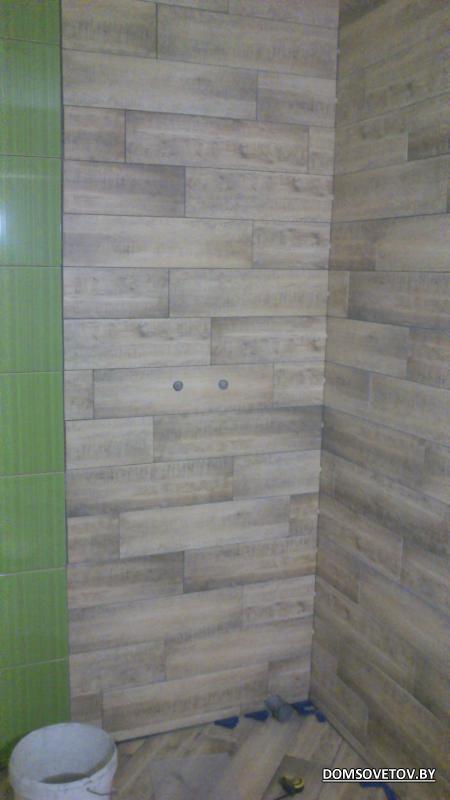

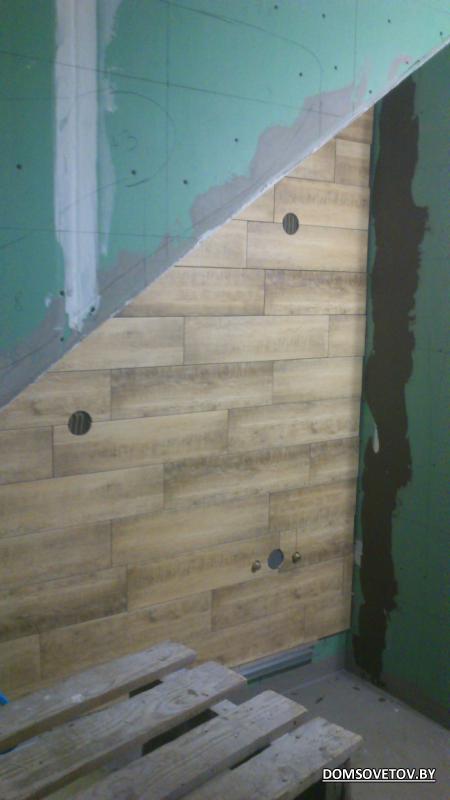

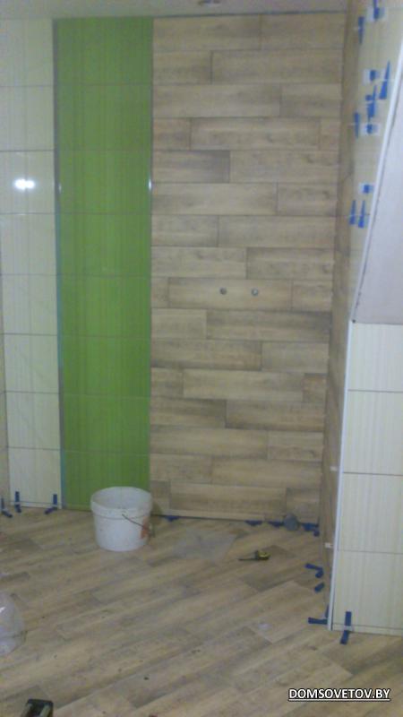

Получилось сегодня порукожопить еще пару часиков.

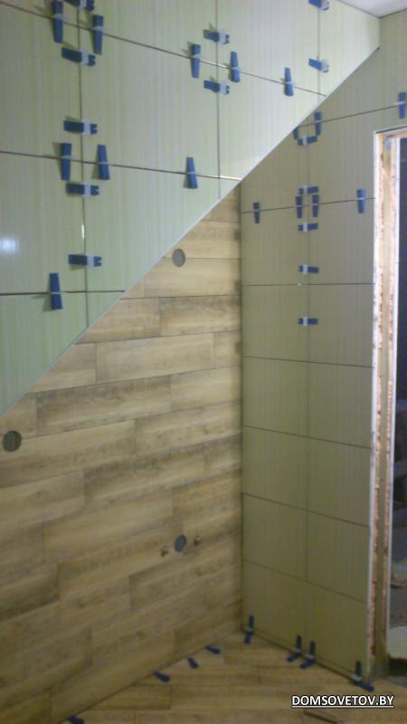

voffka, чем плитку режешь ?
Старый 31.03.2016, 00:27   #716 или 258262
Сообщений: 15,419
пластмаски как в работе?

@Юра Добриденев, обычным ручным плиткорезом режу, чем же еще мне резать... Но он у меня только 400 мм, на финиш надо будет брать у Славки большой для последних 3-4 штук стеновых, которые на виду будут. А может обойдусь и болгарка + наждачка, чтоб не кататься лишний раз ради этих 3-4 резов.
Дырки - болгаркой, малые дырки - сверло + плоскогубцы.
@sergN, пластмасски норм. Но они не спасут от кривизны рук, они только позволяют быстро выполнить окончательное выравнивание в плоскость и фиксируют плитки в цельное полотно - можно поправлять/двигать сразу всю плоскость, пока не схватилось.

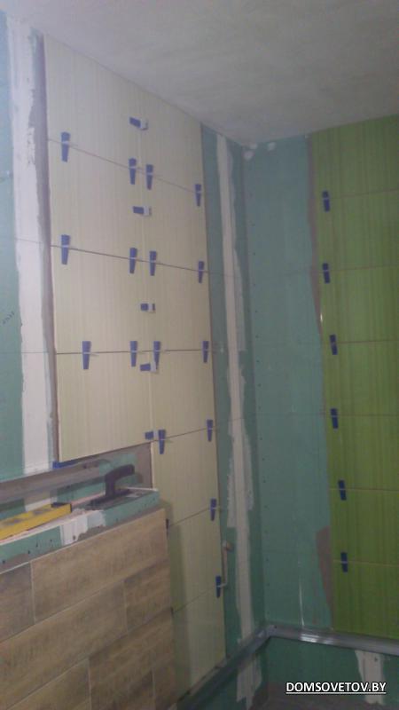

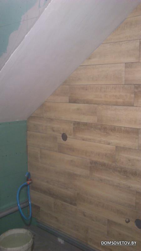

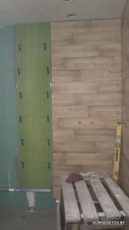

Продолжение эпопеи по обрывочной укладке плитки вечерами, когда удается выкроить время.
Осталось вклеить стеклянные фризы, влепить люк где коллекторы теплого пола и прилепить на него плитку, все зафуговать и покрасить потолок.

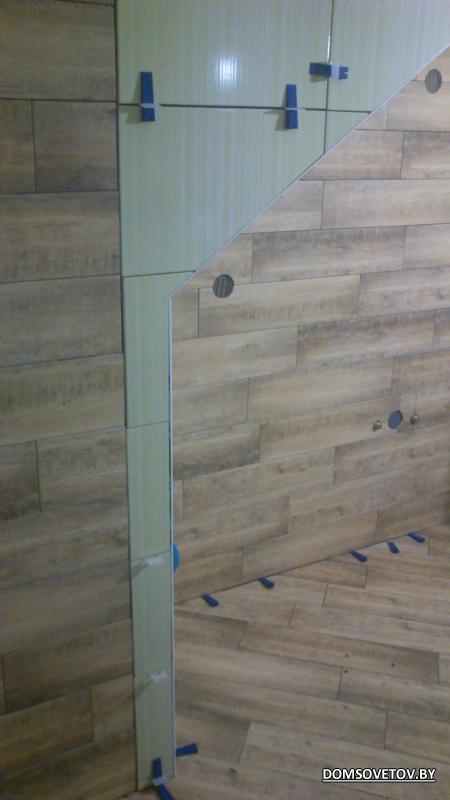

Старый 14.04.2016, 08:13   #719 или 259773
Сообщений: 12,660

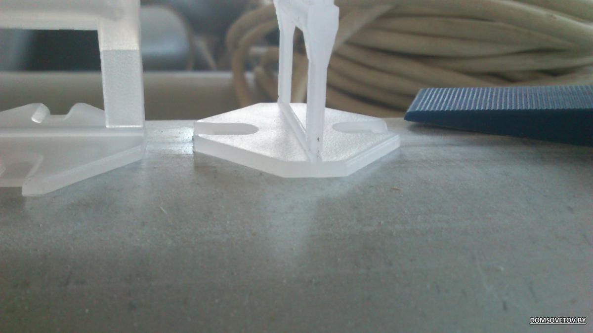

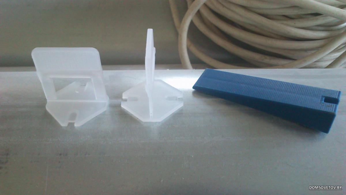

voffka, у тебя СВП другая, чем я использовал. Сфоткай часть, которая под плиткой остаётся. Интересно она плоская или выпуклая

Сообщений: 3,490
Репутация: 40

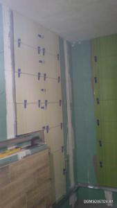

@Славка, по твоей просьбе
Основание толщиной где-то 2,5 мм, ножка что-то вроде 1,8, т.е. между плитками выходит примерно 2 мм. Затягиваются хорошо, выламываются тоже.
