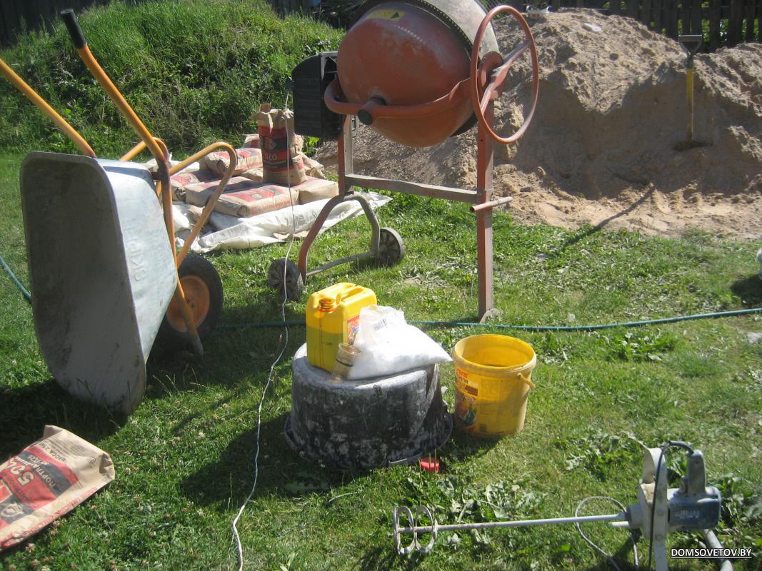

86 квадратов первого этажа плюс гараж 18 заливал сам. один. в несколько этапов. замешивал на улице. цемент лежал на улице. бетономешалка возле кучи с песком. шланг. песок закидывал шуфлем. цемент по пол мешка на замес.
замешал. вылил в тачку и завез в дом. 3-4 тачки и пошел разровнял. тачки отвозил прямо к месту заливки.
работалось достаточно быстро но на самой большой комнате - 20 с чем то квадратов просто охренел... зато залил...)))
Аналогично, по комнате в день, миксер на фото для фибры, я её с водой перемешивал чтоб не комком в растворе была....
