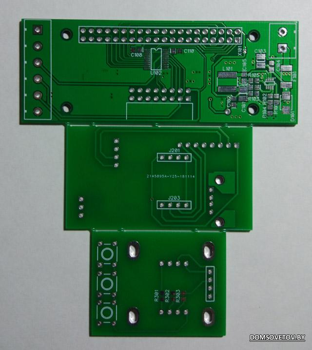

. При этом установленная малинка выступает из собранного корпуса на пару сантиметров. Таким образом ее плата может быть случайно повреждена. Странное решение, на мой взгляд.
Согласен, выступающая из корпуса "малина" - это не есть хорошо. А сделано это было из стремления сделать подключение кабеля Ethernet снизу, т.к. при подключении сбоку он блокирует часть места на DIN рейке. Но у себя я использую именно первую версию, причем вообще без корпуса, просто плата закреплена на панели с креплением на DIN.
Тут еще какой момент - когда разрабатывались эти кросс-платы, стояла задача засунуть их в стандартный корпус. А сейчас появились корпуса специально под "малину" с возможностью размещения там дополнительных плат. Это более удобный вариант.
Сообщение от Valery_SY Посмотреть сообщение
Подскажите, пожалуйста, может быть Вам известно, что кто-то запускал Вашу систему на Banana Pi?Скажем Banana Pi BPI-P2 zero собрана на плате 65 мм * 52,5 мм, имеет встроенную память 8GB, LAN, Wi-Fi. Кроме того на плате предусмотрено место для установки модуля Banana PI RT9600 PoE (приобретается отдельно), который НЕ ВЫСТУПАЕТ!!! за габариты платы. Как правило, система домашней автоматизации часто имеет реализованную систему видеонаблюдения с PoE питанием
Не знаю, про это никто не писал, а "банана", что бы попробовать, у меня нет. Но ведь есть еще множество систем. Например,я пробовал запускать HomeAssistant и Domoticz.
ИМХО, но мне кажется, что видеонаблюдение должно быть реализовано в виде отдельной системы с регистратором или хотя бы IP-камер. Грузить сервер еще и работой с видео, видимо, не стоит.

Забыл рассказать еще про один вариант кросс-платы - под "нулевую малину". Устанавливается "тройным бутербродом" в корпус D2MG на DIN рейку.
Я в разработке этой платы не участвовал, делали ребята с форума, прислали мне один экземпляр для образца. Правда, до сборки руки пока так и не дошли.
Все-таки я считаю применение в качестве сервера устройства без "электрического" Ethernet, а только с Wi-Fi не совсем надежным решением. Хотя, к нулевой малине можно прикрутить RJ-45, но на данной плате такая возможность, увы, не предусмотрена.
