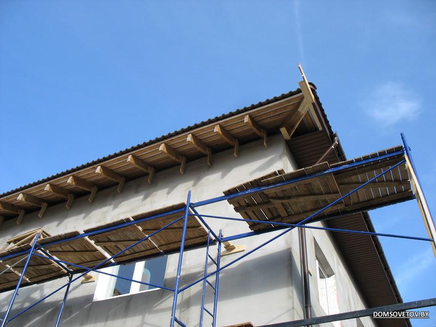

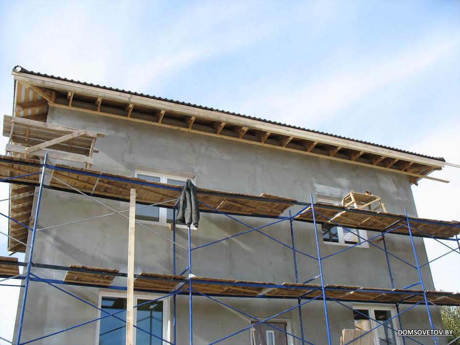

@purler, я правильно понял, что вы совсем недавно оштукатурили фасад? или это уже давние снимки? просто погода уже долгое время такая.. то дождь то мороз... мне ребята из капарола сказали что после начала октября в принципе гарантии не дают на штукатурные фасады...
Старый 29.11.2015, 10:00   #712 или 243464
Сообщений: 2,705
@AAR, фасады штукатурили в начале октября. Смотрели по погоде и чтоб моозов не было. Раньше все времени не было освещать процесс. Не все доделали, но оставшееся уже весной.

Нашел еще пару фоток, где чуть лучше видно как подрезали и доски прибивали.

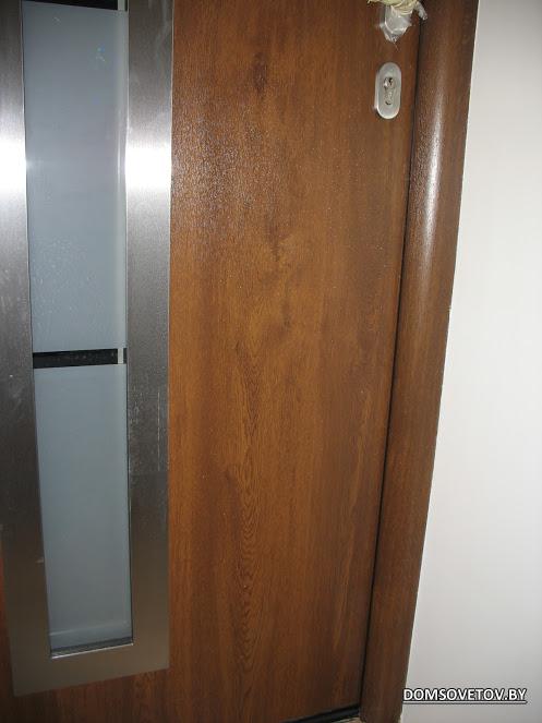

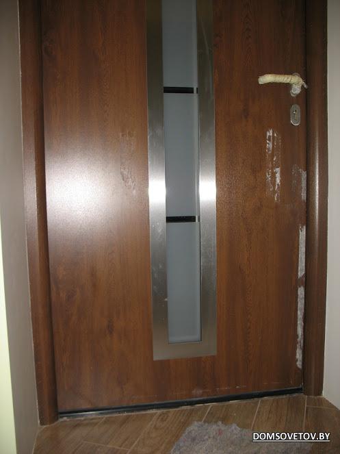

На время отделки закрывал и закутывал входную дверь полиэтиленом и картоном. Потом все разобрал и очень "обрадовался" остаткам малярки. Час точно пытался отколупать остатки, но без особого успеха. Местами совсем неотдиралось.
Погуглил и купил банку HG sticker remover.
Чуток на губку накапал химии, намочил остатки и надо было пару минут подождать, но я не дотерпел и через минуту отодрал остатки бумаги. Потом еще раз прошелся этой чудохимией и все остатки легко оттерлись. Осталось только вытереть все влажной тряпкой.
