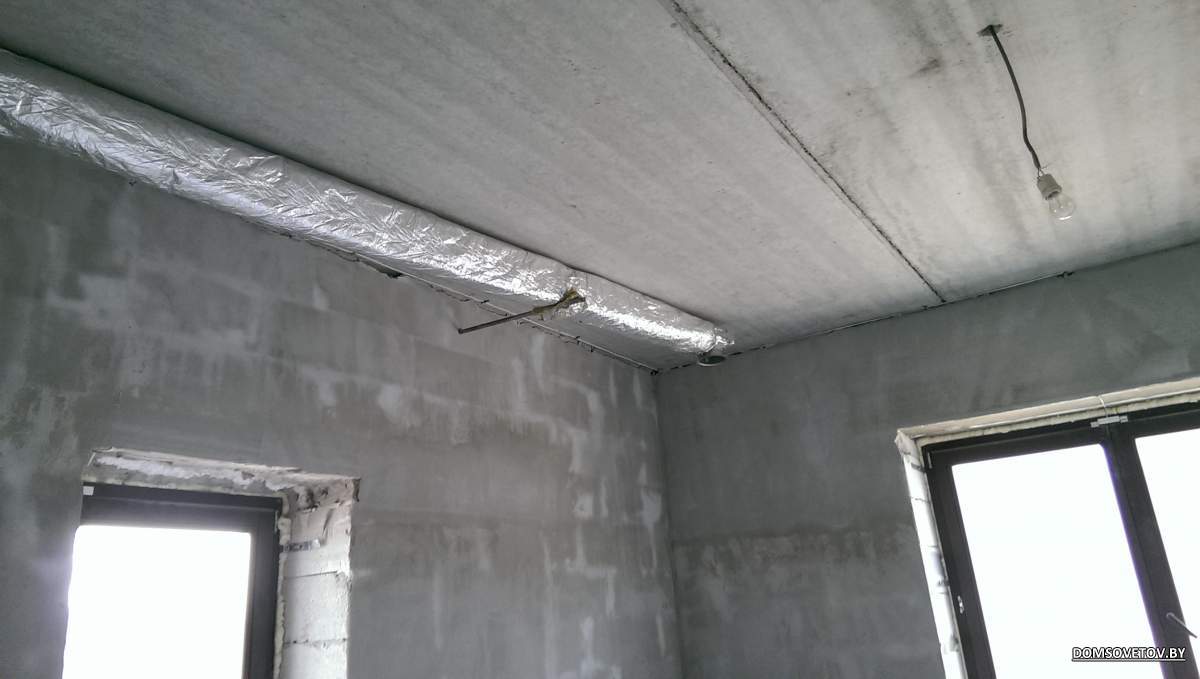

Старый 24.04.2014, 00:13   #1 или 185510
Valery_SY
Сообщений: 1,321
Репутация: 31
_shura, трудно сказать, что будет, но на мой взгляд наиболее правильно подавать тепло именно в самые холодные места. Однозначно можно сказать, что при удлинении канала его сопротивление увеличится, т.е. через него пойдет меньше теплого воздуха, но чуть больше через остальные каналы. Если стоит вопрос "балансировки" системы, и, скажем, есть ветки по 7 м в горизонтальной проекции и по 3м (обсуждаемый воздуховод), то лучше добавить этот метр и сделать из трех метров четыре.
