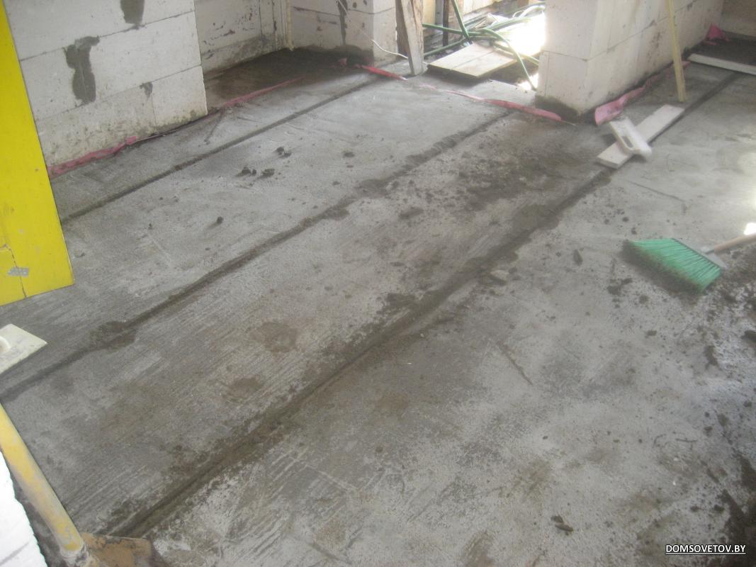

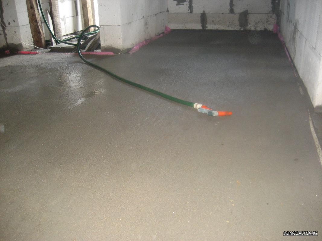

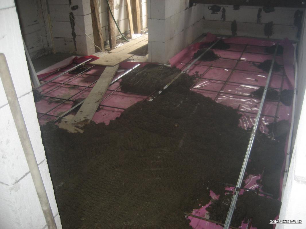

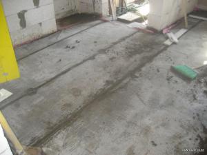

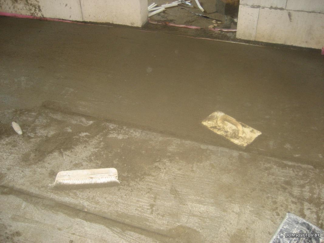

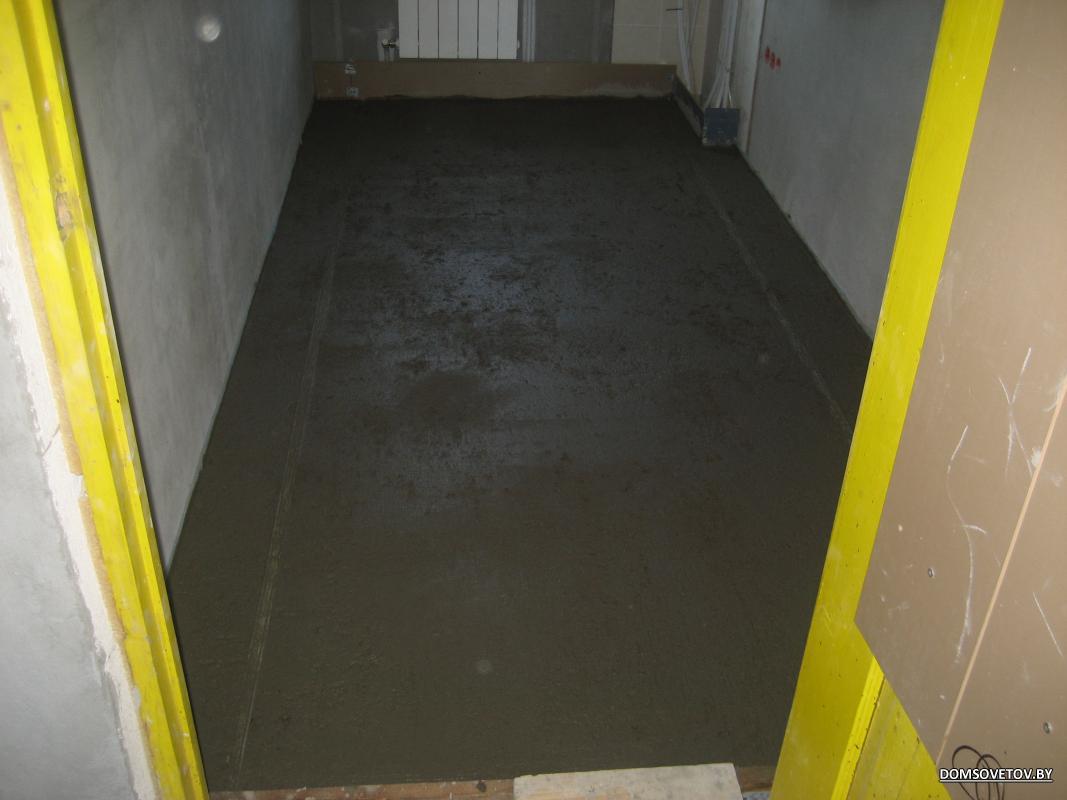

1. Заливка черновой (обычный ПГС с карьера + цемент + шампунь)
2. Достал маяки
3. Заделка борозд от маяков и затирка
4. Проливка
Чистовая в котельной на следующий день после заливки (маяки не убраны). Состав: тот-же ПГС, цемент, фибра, пластификатор для ТП.
Плиточница, которая половую клала, осталась довольна качеством стяжки.

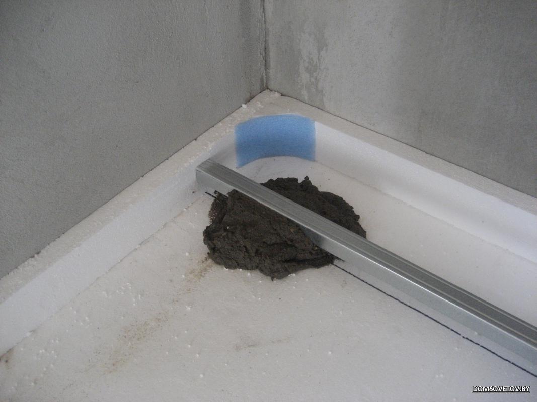

Старый 30.01.2017, 15:49   #729 или 282638
privatt
Аватар для privatt
Регистрация: 30.03.2013
Сообщений: 633

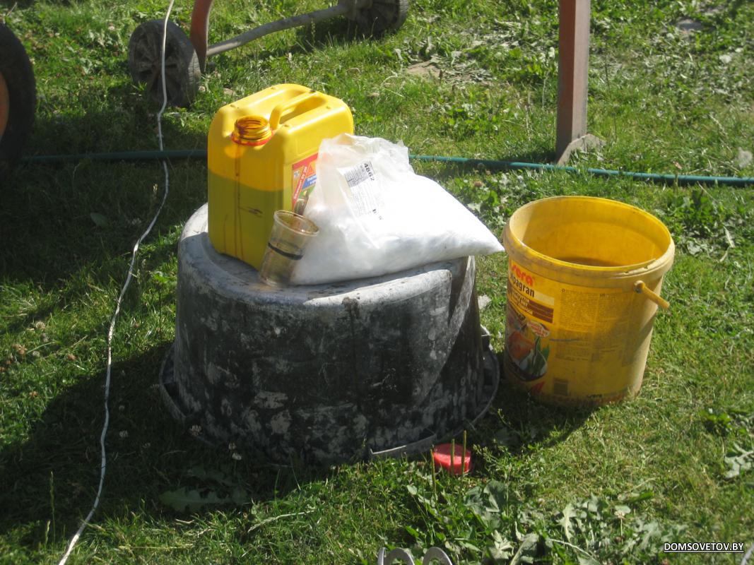

Пластификатор добавлял только там где тёплый пол, где обычный - там шампунь...

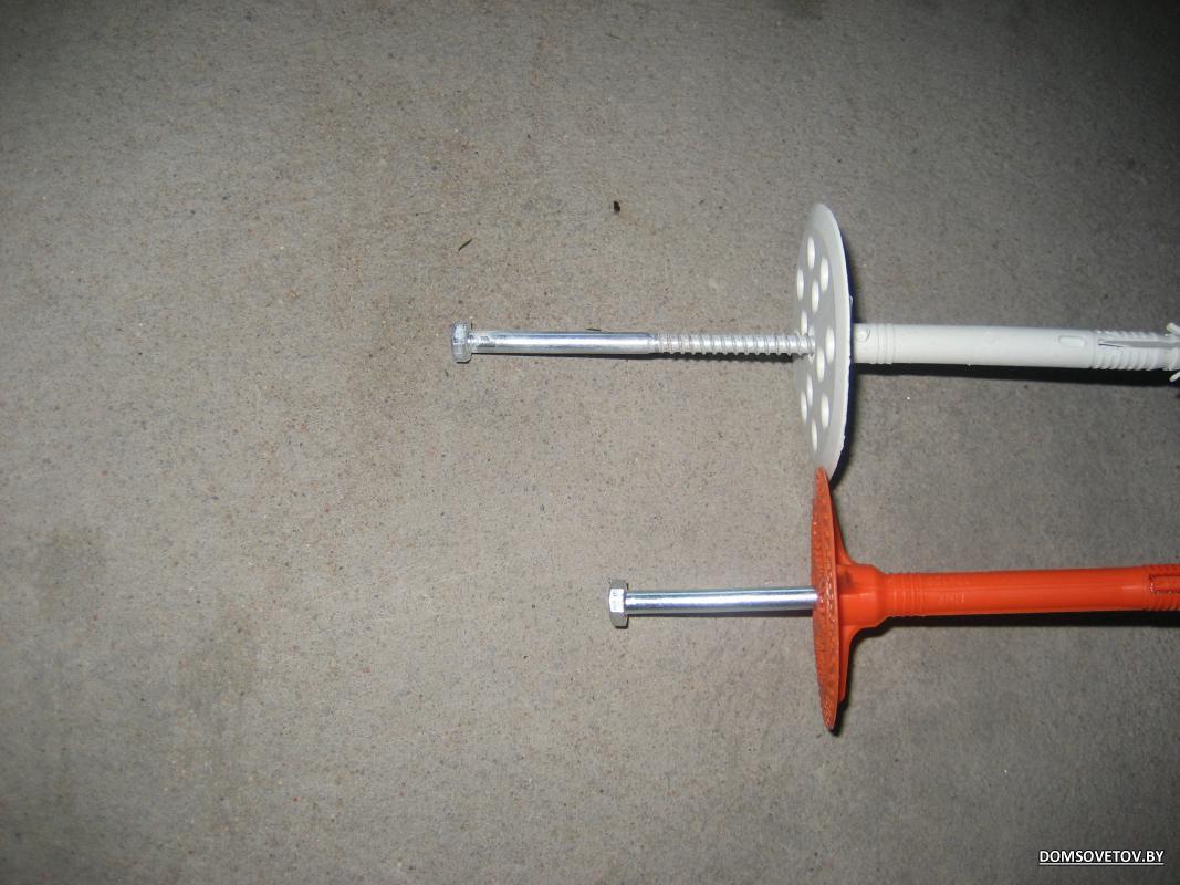

Фибра (в белом пакете на фото) у меня в виде рубленного стекловолокна, она ничему не мешает, только стяжка волосатая получается.....
---------- Сообщение добавлено в 15:49 ---------- Предыдущее было в 15:26 ----------

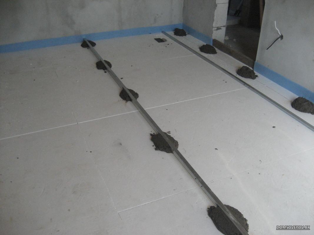

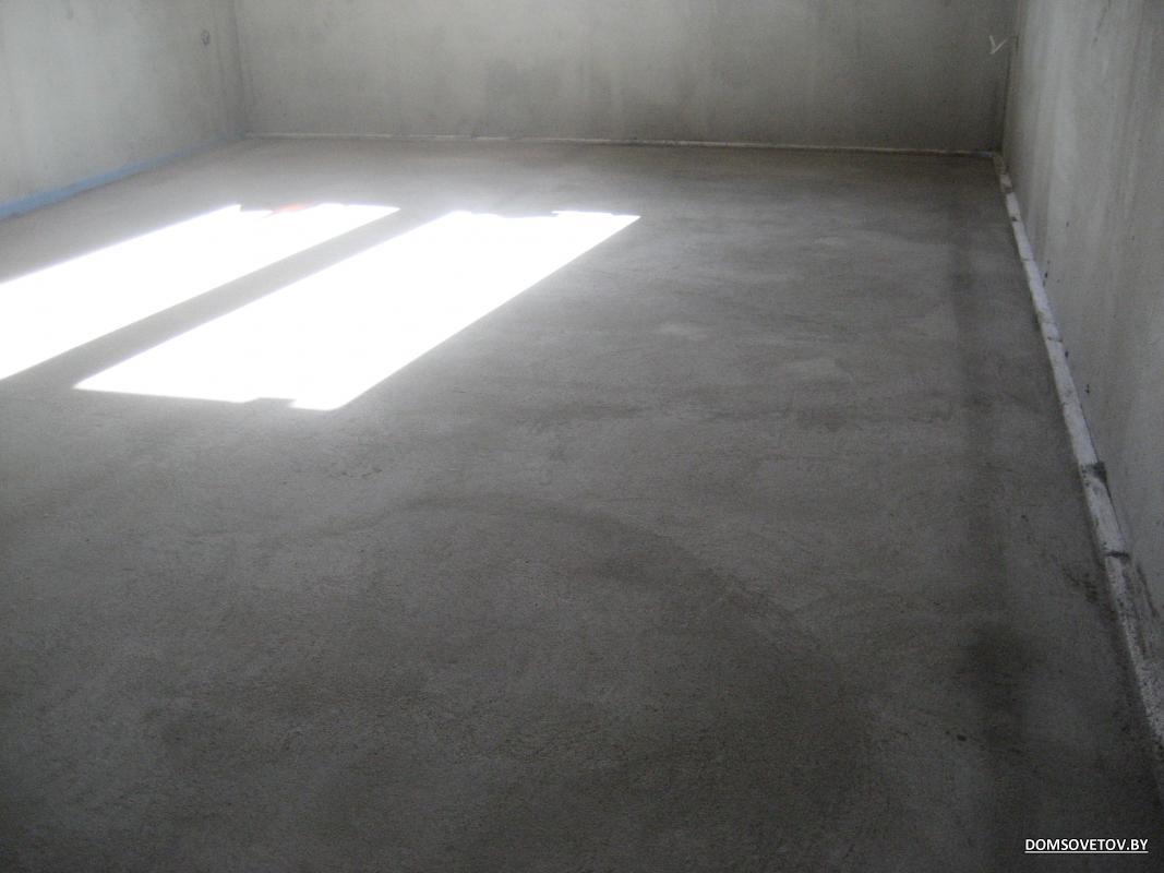

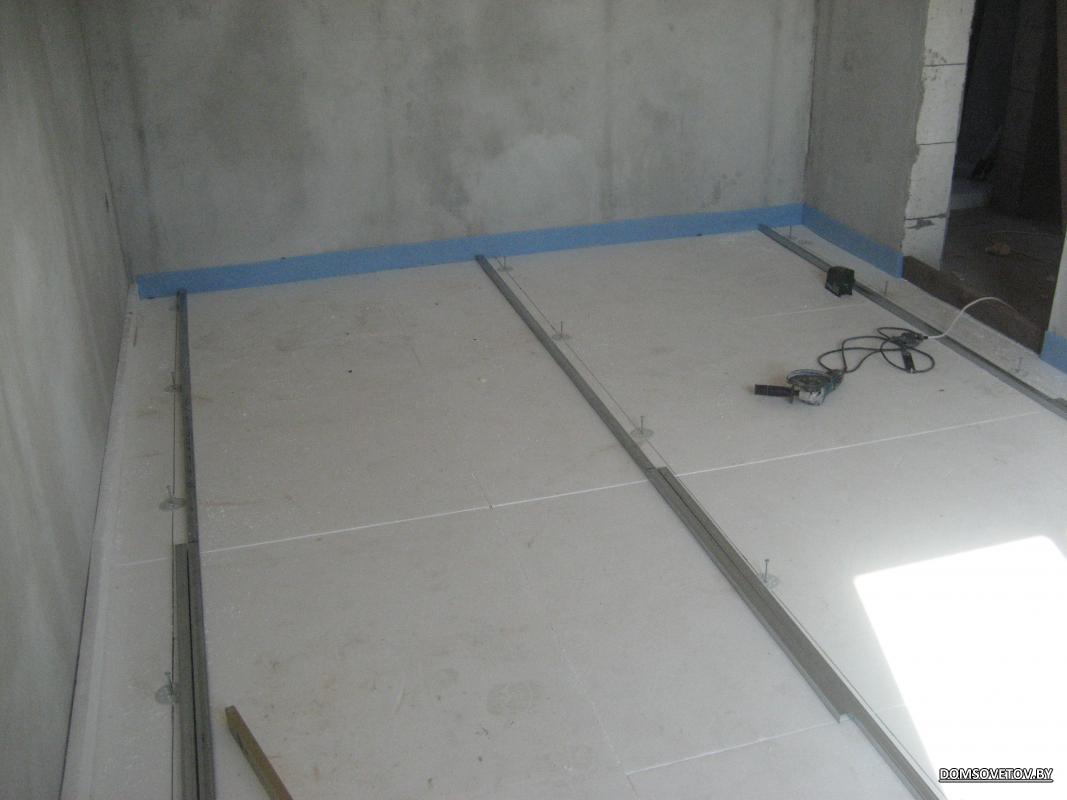

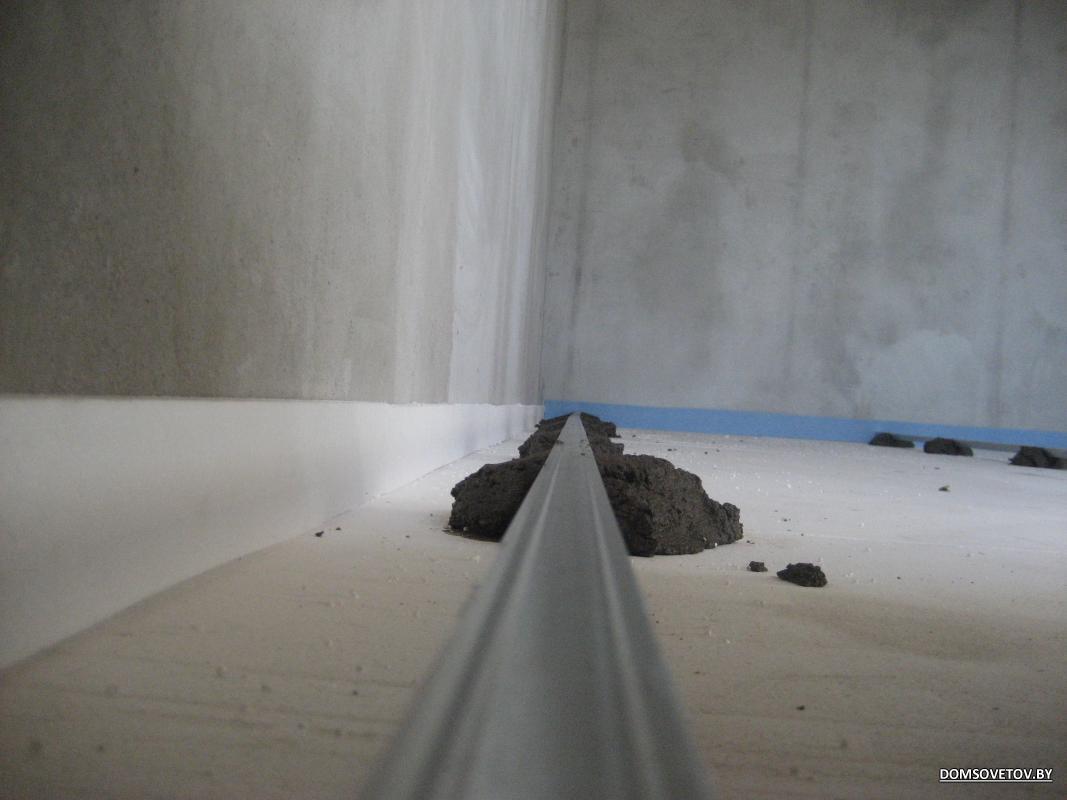

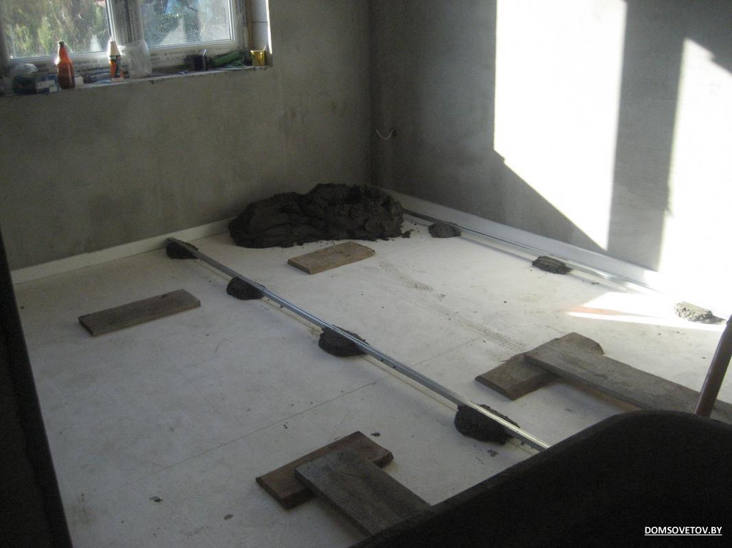

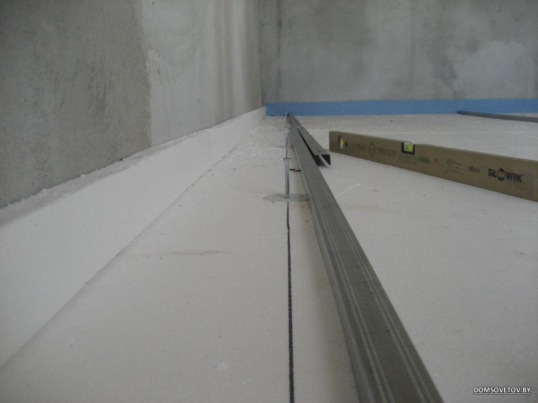

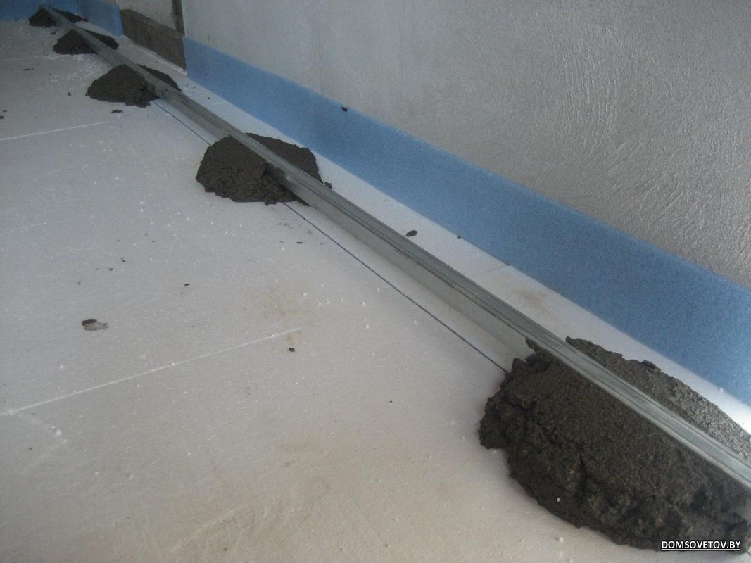

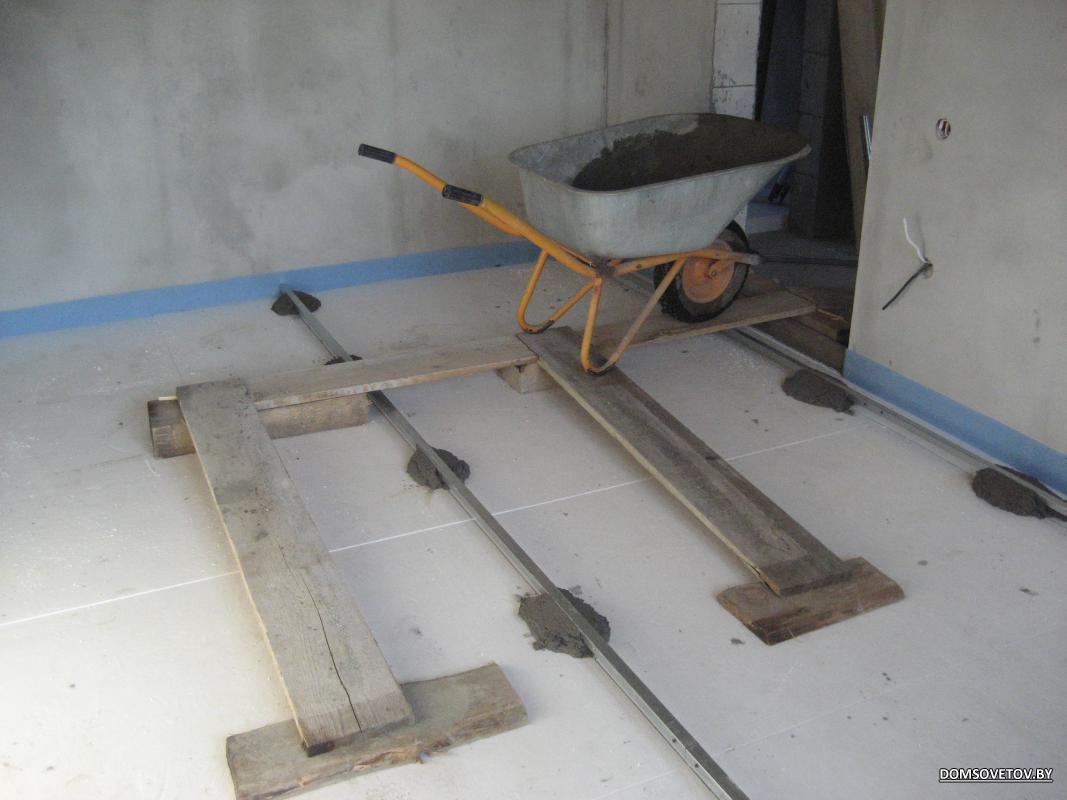

По маякам я делал так:
1. Берём дюбеля для пенопласта (можно и обычные) и длинные саморезы.
2. Разметил линии (с учётом длинны правила) и просверлил отверстия с шагом ~50 см. Забил дюбеля и по лазерному уровню закрутил все саморезы.

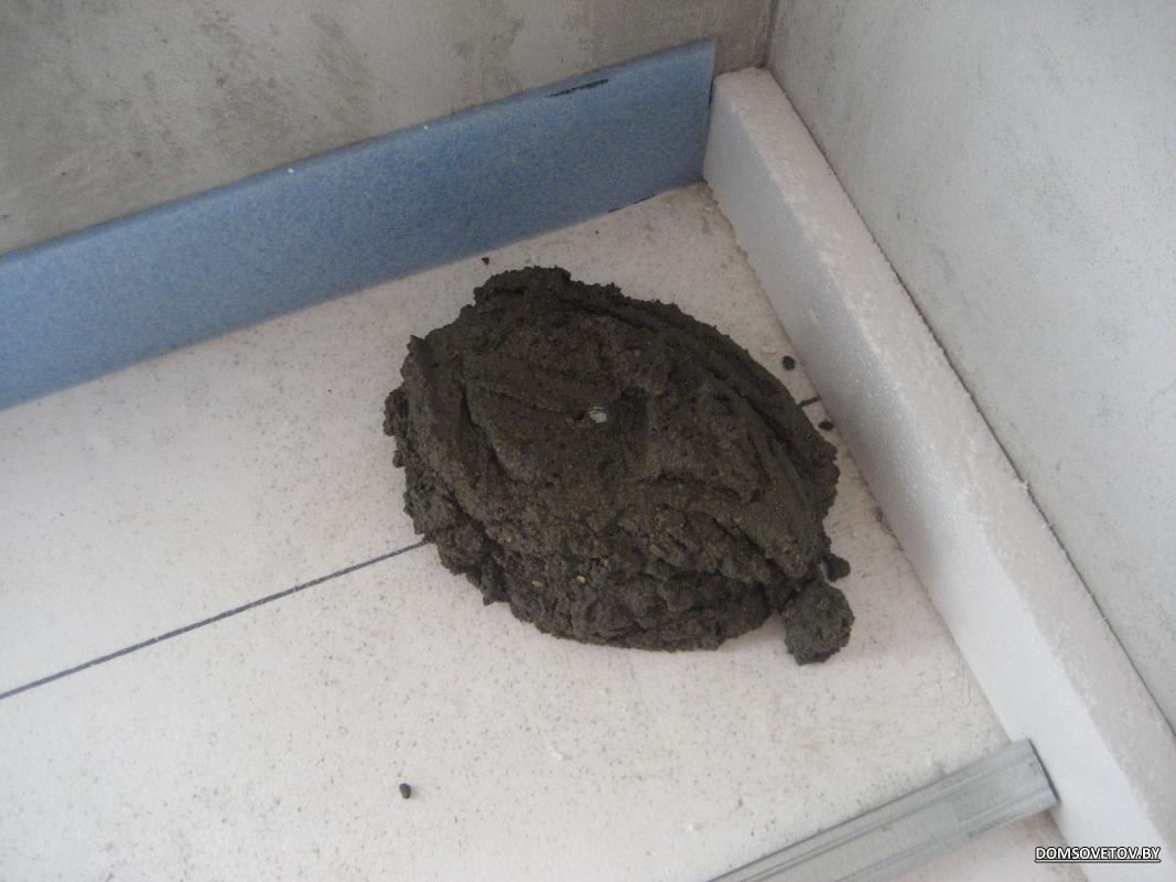

3. Затем сделал "плюхи" из раствора вровень с шляпкой
4. И сверху придавил профилем для гипсокартона (штукатурный маяк слишком "дохлый" для этих целей)
5. На следующий день поехали....

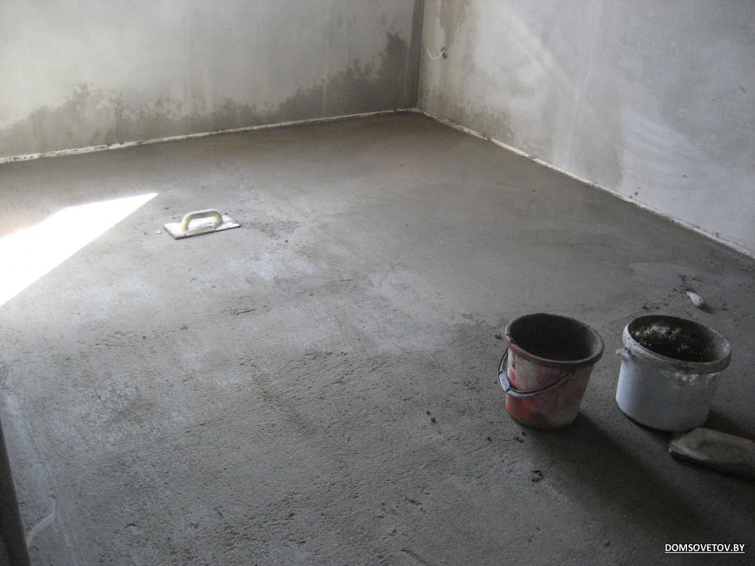

6. Достал маяки и затёр
7. Результат
