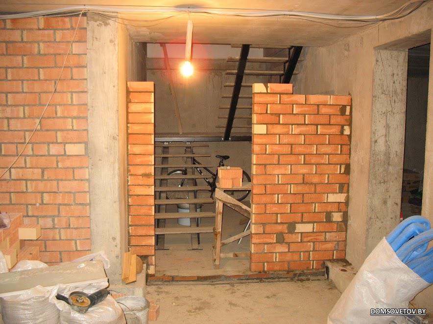

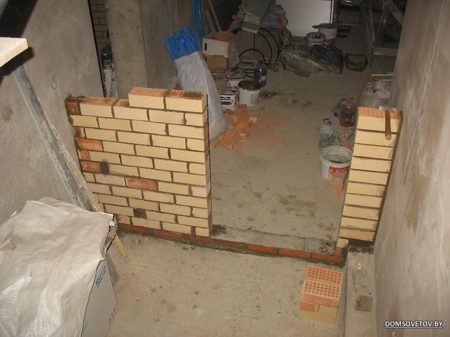

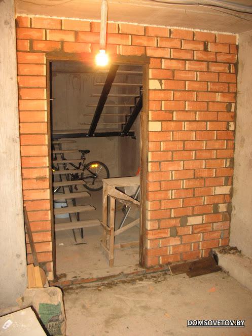

В подвале сложили стеночку из кирпича. Останется дверь поставить и можно будет закрывать. Одно плохо - пол поддона лишнего кирпича осталось. Придется его вытягивать на улицу.
В раздумии сейчас. Может и не штукатурить стенку? Довольно красиво смотрится. И похожая стенка в топочной.
Только не очень представляю как будет смотреться эта стена на фоне декоративной штукатурке на спуске в подвал.

@purler, о, я хотел себе такую же стенку, в такое же место только с двухпольной дверью. а сейчас смотрю - вполне хватит и однопольной

@purler, на полу стяжка? а почему пятки под стены видны, стяжка ниже уровня пяток?

народ, а правую вертикальную часть проема(фото 1 и 4) какую можно минимум делать? Полкирпича, не меньше?
@purler, перемычка уголок 50*50?

@polyzadumchivy, подозреваю, что это еще черновая т.к. проем снизу кирпичем выкладывали(правда, непонятно для чего)

подушка обычно сантиметров 30 делается фундамента ... стяжка - 10. собсно 20 см и торчат походу сверху. у меня точно так же.
а по поводу кирпича - я бы не парился и аккуратно его в подвальчике бы штабелем сложил бы. мало ли чего потом...

@AAR по пяткам точно описал. Когда фундамент начинали то все разровняли и с одного уровня залили пятки и дальше стенки. Мне предлагали подсыпать, утрамбовать и тогда заливать стяжку в уровень с верхом пяток. В текущем варианте повыше потолок 2.5 где-то да и дешевле.
Снизу ряд полнотелого кирпича. Что-то пока нет понимания что на полу замутить. Может стяжку придется чистовую заливать. Раздумывал о наливных полах. Пока большая печаль с подвалом - постоянно оттуда тянется цементная пыль. Тапки отдельные держу чтоб в них подвал ходить. А то выходишь и еще пяток шагов остаются белые следы.

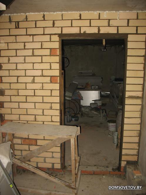

@Стэлс, У меня на втором этаже в половинку кирпича предлагали сделать ширину проема. Говорили что никаких сложностей. Только чуть больше арматурин в стенку чтоб держалось. Еще в одном месте из гипса стенка и там 5 см проемы до стенки. 100 см между стен и 90 см будет дверь. 5 см должно хватить чтоб нормально коробку и наличник потом поставить. Дверь правда еще не поставил.
Что там с перемычкой я и не знаю. Думаю арматурин положили. у меня еще в паре мест такие конструкции с арматуринами и никаких проблем. Тут будет установленная старая временная входная металлическая дверь с металлической коробкой. Должно все держаться.

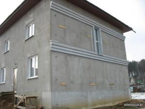

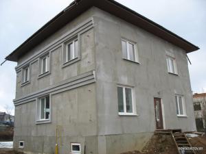

Старый 12.12.2015, 15:23   #728 или 244912
Сообщений: 2,705

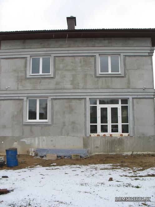

Убрали леса так что можно зафоткать что получается по фасадам. Жаль со стороны входа недолепили пеноплекса. По весне уже доклеется все и будем красить.
Еще одна полоска поверх цоколя нужна. Но что будет с цоколем пока неясно.

Старый 12.12.2015, 15:33   #729 или 244913
Barman
Регистрация: 27.01.2013
Сообщений: 227
@purler, у меня по задумке тоже выступающие части, что сверху будите класть, и в какой цвет подкрашивать?
Или у вас весь дом будет одного цвета?
Старый 13.12.2015, 19:46   #730 или 244971
Сообщений: 2,705

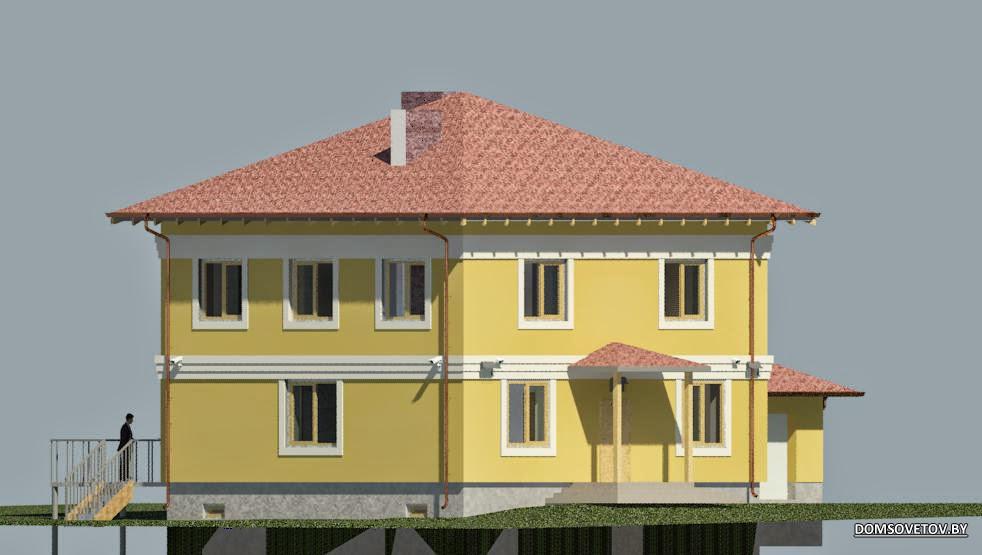

@Barman, До момента покраски может еще много чего передуматься. Изначально в планах были желтые стенки и белым все что наклеено на стенки.
