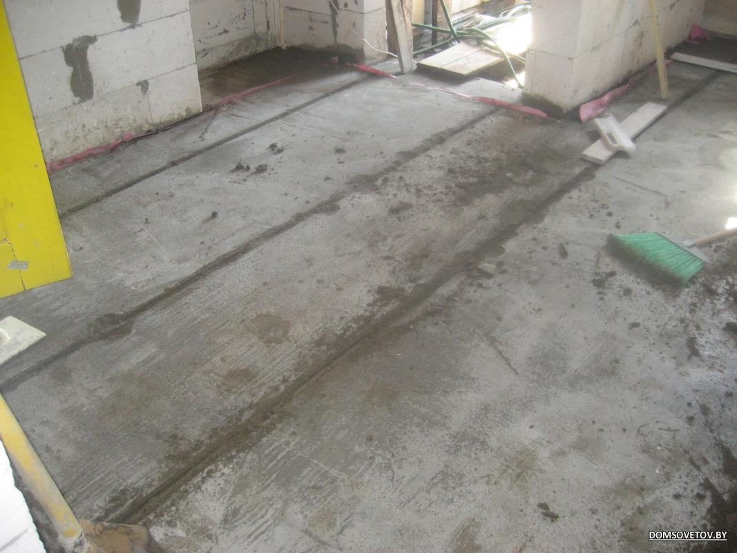

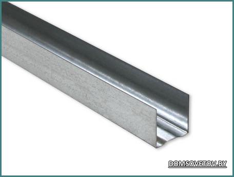

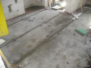

@privatt, спасибо за фотографии! Любопытная методика с маякам. А какой именно размер профиля вы использовали? И еще. Легко ли после схватывания стяжки и застывания плюх извлекаются профиля?
Старый 31.01.2017, 10:30   #737 или 282705
privatt
Аватар для privatt
Регистрация: 30.03.2013
Сообщений: 633
Профиль использовал UD 27х28 мм.
Вынимается достаточно легко если не затянуть со временем.....
Обычно на утро следующего дня, край подковыривал и тянул вертикально в верх.
Профиль одноразовый, а болт-шуруп использовал повторно (после удаления профиля они легко выкручиваются.
В местах "плюх" прихватывает сильнее и там разрушений стяжки немного больше, но это поверхностно и не критично ("плюхи" от стяжки не отрываются).
На фото вид после удаления маяков.

Профиль одноразовый
херово дело, однако я думал что они многоразовые раз они по вашим словам достаются достаточно легко... это ж на весь дом сколько надо перевести добротного материала?

На комнату в 24 квадрата если правило 1,5 м. надо 8 профилей, цена одного около 1 доллара, и того 8 баксов..... мне не казалось это серьёзными тратами.
