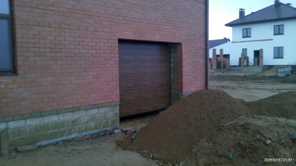

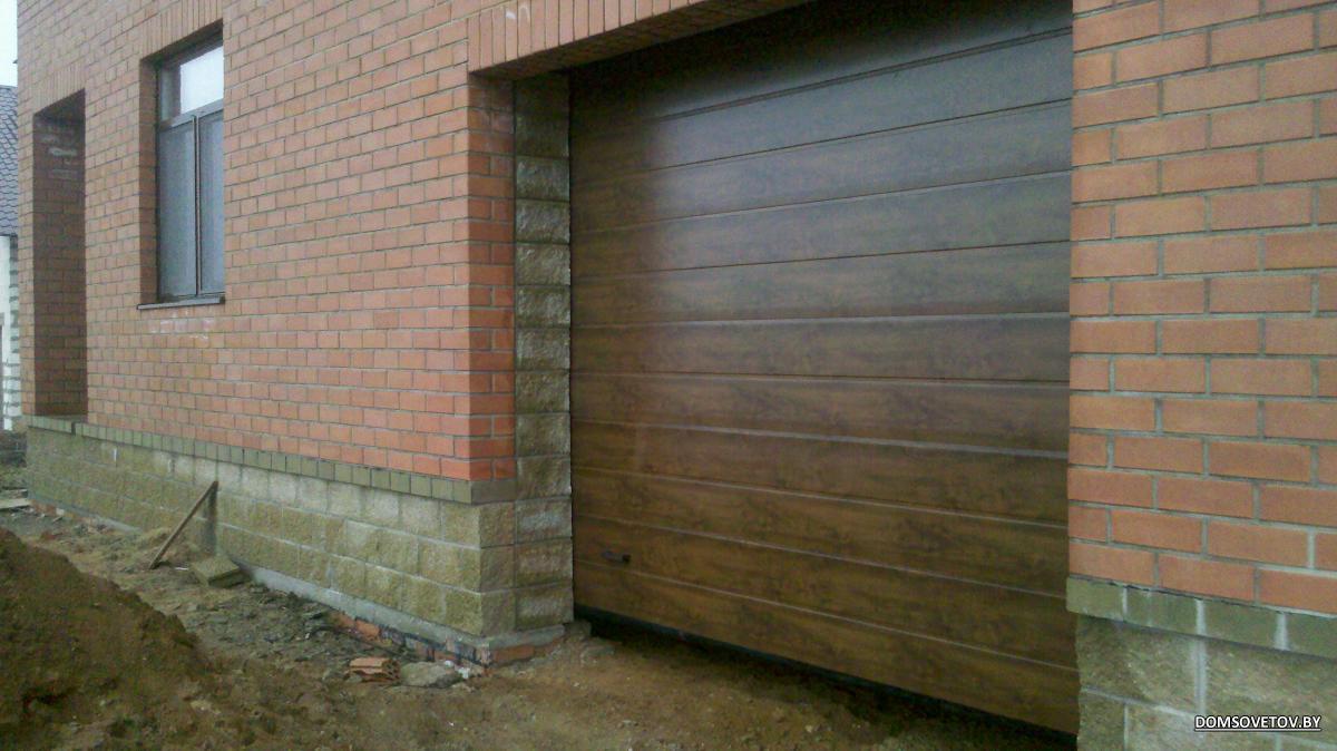

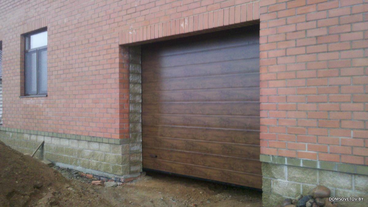

Отделал откосы в гараже бессером. Получилось достаточно миленько:

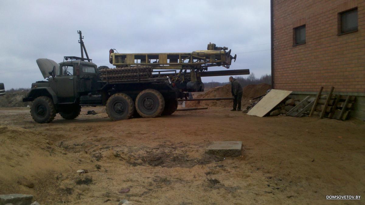

Пробиваем скважину:
З.Ы. Еще в процессе, ориентировочно где-то 32м будет.
Верхневодка пошла на 5,5м, потом метрах на 20 был еще слой водосодержащего пылеватого песка. А потом я уехал на работу.
Трубу будут ставить металлическую 114мм.
Надо будет искать насос до 100 мм.

Димакратия, по чем метр бурения?
Старый 31.03.2015, 11:45   #736 или 221380
Димакратия
Аватар для Димакратия
Регистрация: 23.02.2012
Адрес: Заславль/Загорье
Сообщений: 2,521
$35, фильтр включен в стоимость.

Не знаю может у вас вода не далеко, а вообще лучше заказывать роторное бурение .... там на любую глубину, а то может так получится что шнеки закончились до воды не до бурились, а деньги за бурение взяли.... ведь бурили.... только без стоимости фильтра и трубы.... у меня так было...

У меня у двух соседей свои скважины. При определении возможной глубины скважины ориентировался на уже существующие, расположенные метрах в сорока-пятидесяти.

Ну до такой глубины должны до бурится....главное что бы не больше..... У нас 111 метров.... у нас на горочке, а у соседа в низинке 106...
