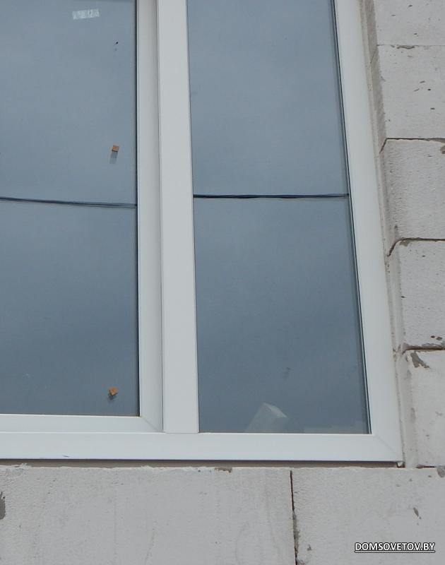

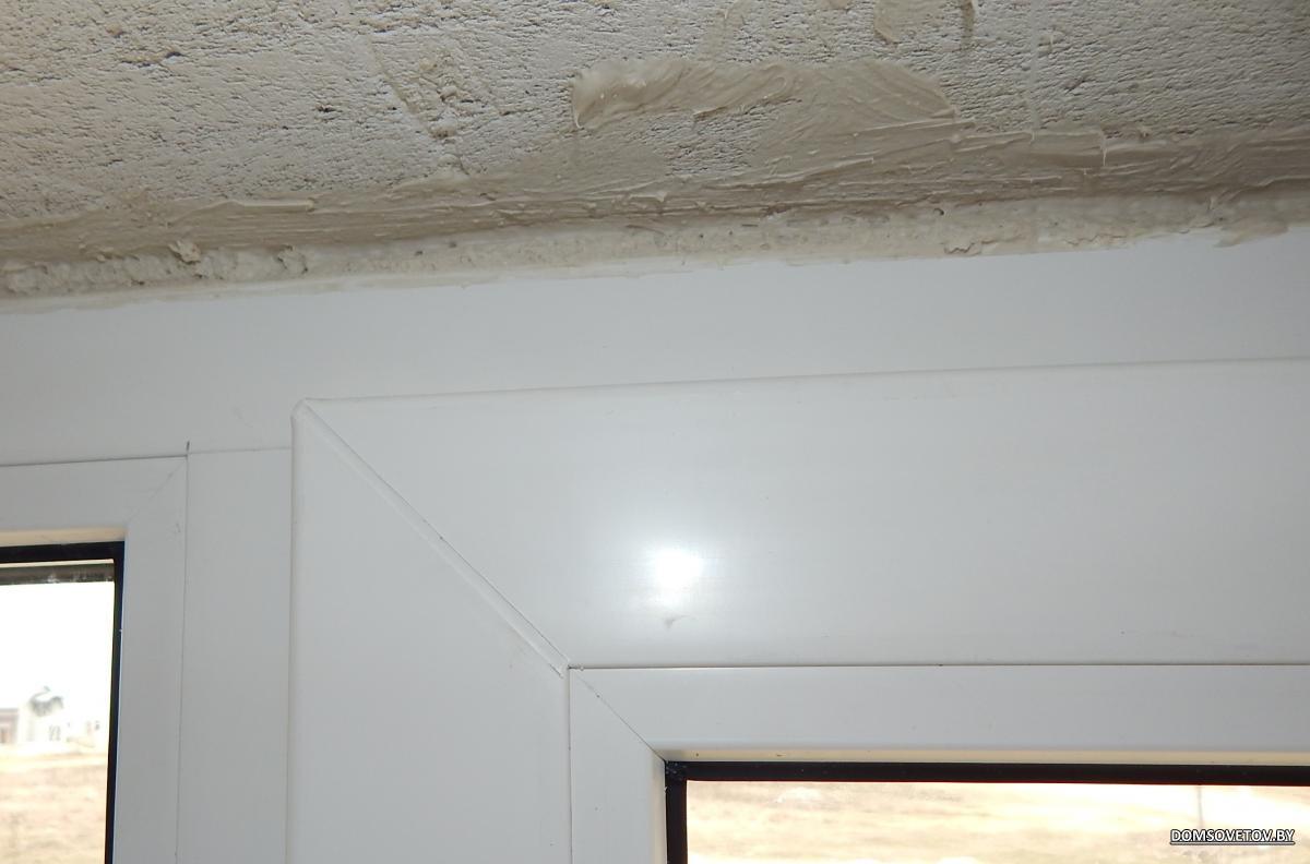

Неужели это будет выглядеть как-то так?
Не совсем ясно, что остается снаружи - серый герметик? С рами он снимается пленкой, а с кирпича? А без герметика, если зашпатлевать и покрасить - что произойдет?
Это будет выглядеть примерно так:

Игорь, мы же оба понимаем, что проем с четвертью и у меня лицевая кирпичная кладка, которую нельзя вымазывать ни при каком раскладе?
Просто я и боюсь того, что по факту получится неаккуратно (не такая жесть как у Земскова, но на твоих фото тоже не то, что хотелось бы видеть). Штукатурки там никакой снаружи не будет.
Еще раз сформулирую, что мне нужно: все должно быть не только функционально (влагозащита, пароизоляция), но и радовать глаз.
