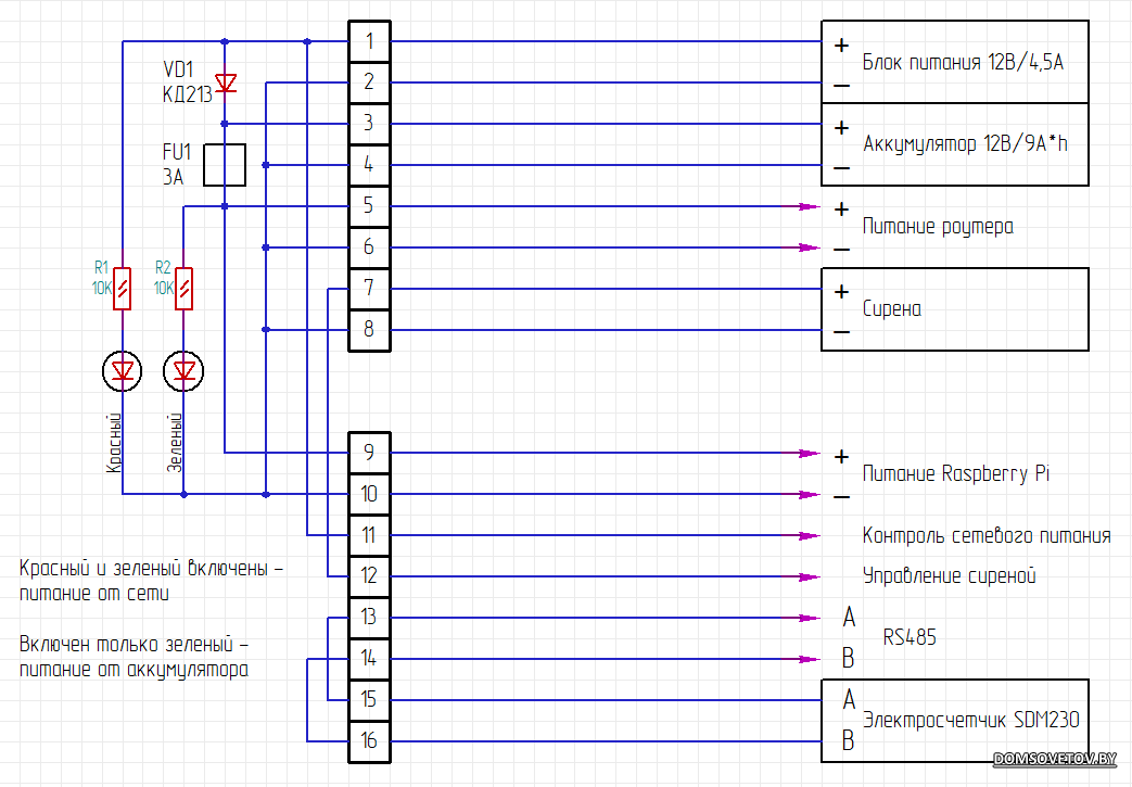

Зарезервировал питание своей автоматики и роутера. Аккумулятор работает в буферном режиме, общее потребление всех устройств с роутером составляет порядка 700 mА.
Источник питания с аккумулятором разместил в "коридорном" слаботочном щите, а в квартиру уже заходят две линии "гарантированного питания" 12В:

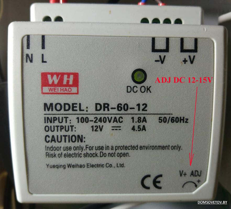

источник питания заточен под акб?
Китайская подделка под MW, но есть регулятор, который позволяет в небольших пределах изменить выходное напряжение. Благодаря этому выставил 13,6В, что позволяет использовать буферный режим работы аккумулятора.
Хотя БП и "левый", но уже отпахал с января 2015. Конечно, очень сомневаюсь в его "честных 4,5А" но, как выше уже писал, нагрузка у меня порядка 700 mА. Тем не менее от "греха подальше" установил БП не в квартире, а в свободном отсеке коридорного щита

Что еще хотелось бы сказать по поводу буферного режима работы аккумулятора. Очень часто встречается негативное отношение многих, фанатично доказывающих, что герметичные свинцово-кислотные аккумуляторы нельзя использовать в буферном режиме, и можно применять только цикличный заряд/разряд.
Честно говоря непонятно такое отношение, тем более, что сам производитель аккумуляторов "разрешает" оба варианта работы. Возможно, многих отталкивает простота реализации буферного режима ("этого не может быть, потому что не может быть никогда") или банальное незнание мануала на аккумулятор. А между тем, что бы обеспечить долгую работу аккумулятора в буферном режиме (производитель заявляет до 5-ти лет) нужно всего лишь соблюсти два главных условия - стабильное напряжение на аккумуляторе (порядка 13,6 В) и температуру окружающей среды в районе +20°С. Причем, именно второй фактор больше всего влияет на срок службы.
Я применяю буферный режим работы герметичных свинцово-кислотных аккумуляторов с 2004 года - тогда была разработана и собрана моя первая сигнализация на микроконтроллере. И со всей ответственностью утверждаю, что при правильной эксплуатации (напряжение/температура) аккумуляторы без проблем вырабатывают заявленные 5 лет.
И в завершение схема подключения аккумулятора для работы в буферном режиме. Хотя, какая там схема - аккумулятор просто подключается параллельно блоку питания с выходным напряжением 13,6В через диод для защиты от разряда через блок питания в автономном режиме.

Сообщение от Michael. Посмотреть сообщение
Так у самих Мианвел есть такие же регуляторы напряжения, точно помню что подкручивал. Смысл ставить такие подделки.... Тайваньская электроника имхо по соотношению цена/качество очень неплоха, именно тайваньская. В Минске еще Delta можно БП купить, тоже недорого. Исторически у меня так получилось что использовал именно Мианвел, кстати когда ставил чпу Heidenhain 320-ю, внутри блоки питания именно Мианвеловские стоят. Проблем с качеством и надежностью нет, когда они начинали выпускать БП и преобразователи, да, иногда вскрывал, и чистил платы, но сами устройства работали, просто внутри порядок наводил.
Ну, что тогда подвернулось на Али, то и заказал
Изначально брал для отладочного стенда, отработал этот БП без вопросов, потом решил "временно" использовать в режиме 24/7. Но "временно", как всегда, затянулось на несколько лет. Понимаю, что "по-уму" нужно было бы поменять, с другой стороны - работает уже столько времени.
Но согласен, в любом случае нужно как-то заняться заменой на более качественный БП.
