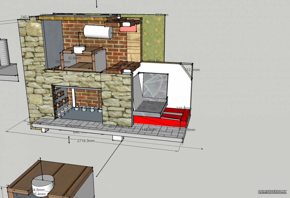

_shura, а что будет внутри ниши, выложенной светлым кирпичем? (функционал какой)
походу, ничего - предлагали хлебопечку, но я отказался.

_shura, готово)

Старый 07.10.2014, 13:25   #754 или 201327
Сообщений: 15,414
Pschec,
как указал GIM
вопрос ни разу не очевидный.
если камин топится долго - через стекло будет жарить , как в духовке..
а недолго-тогда каналы не прогреются.
как это выкладывается покупная топка по технологии...это типа насувать в чугун шамота?
а как расчитывать длину каналов (я так понимаю вы хотите щиток приткнуть теплонакопительный..)..надо же по мощности../есть там нормативка своя на теплонакопление/

Pschec
Регистрация: 07.10.2014
Адрес: Минск, Ратомка
Сообщений: 7
sergN, я прошу прощения за "словоблудие" - я не специалист и в печной терминологии и тем более в практике, могу ошибаться...
это лишь мое представление и пожелание по работе печи...
главная задача - это дополнительное отопление помещений за счет теплого воздуха и нагрева самой печи (кладки и тд) - исполнение, рекомендации и мнения - за все это буду признателен...для того и пишу здесь...
второстепенная задача - красота (на огонь посмотреть и тд)...
посему прошу помощи, контакты и тд

Старый 07.10.2014, 14:02   #756 или 201335
GIM
Регистрация: 13.01.2013
Адрес: Западный регион
Сообщений: 2,003
Репутация: 27
sergN, Оффтоп
---------- Сообщение добавлено в 13:02 ---------- Предыдущее было в 12:53 ----------
Pschec, Такой конструкции,как Вы хотите построить,или так-поставленная Вами задача не правильная.
Теплоёмкая облицовка если будет постоянно продуваться через каналы(Вы хотите доставлять горячий воздух по помещениям) то она уже будет не теплоёмкой(не успеет набраться)Если сначала запасать тепло в облицовки а потом открывать каналы и гнать тепло по комнатам то это слишком сложно в регулировании .
Не забываем что при прокладки каналов мы нарушаем звукоизоляцию с вытекающими последствиями(эффект присутствия).
Ваша задача наверно может уложиться в концепцию отопления горячими поверхностями(замкнутая система с выносным щитком,тоже есть ограничения,как впрочем и везде)

Pschec
Сообщений: 7
GIM, т.е. если я вас верно понял, необходимо будет чем-то жертвовать - либо аккумулятивным теплом в облицовке, либо теплом из вентканалов?

---------- Сообщение добавлено в 13:09 ---------- Предыдущее было в 13:08 ----------
GIM, вместе с тем если перекрывать вентканалы (в ручную, без всякой автоматики), то аккумулятивное не теряем...верно понимаю?

Старый 07.10.2014, 14:24   #758 или 201342
GIM
Сообщений: 2,003
Репутация: 27
Сообщение от Pschec Посмотреть сообщение
Да,это будет гибрид,мне он не нравится(нет простоты в обращении а значит возможны накладочки) И вообще плохая идея.Для таких целей есть топки водники(но это уже другие деньги)

Pschec
Сообщений: 7
в общем решено отдать предпочтение распределению тепла от топки в дом. жертвуем аккумулятивным теплом...

Старый 07.10.2014, 14:30   #760 или 201345
mikola
Регистрация: 07.06.2011
Адрес: Ратомка
Сообщений: 1,649
А самое правильное - котлы твердотопливные, с баком аккумулятором.
А камин прежде всего эстетика.
