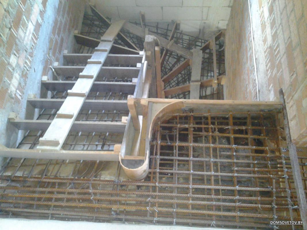

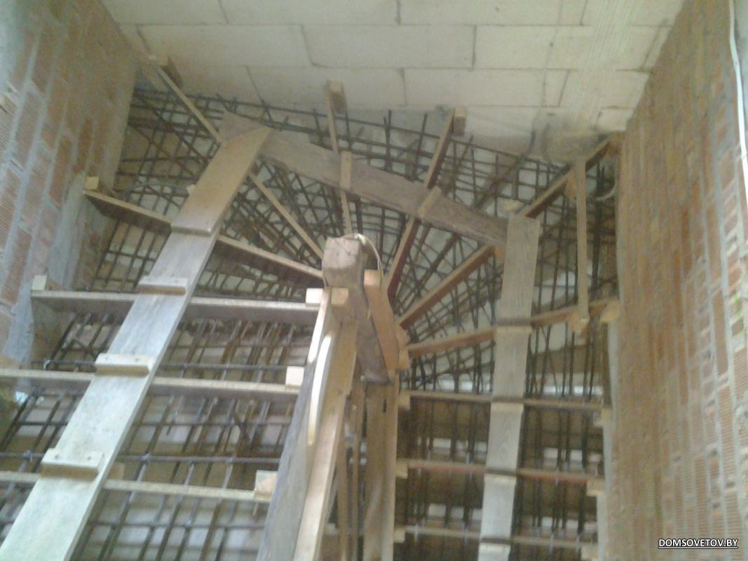

Подскажите, почти дошел до каркаса арматурного. Обязательно цельными прутьями вязать, на всю длину. Или можно кусками со стандартным нахлестом 40 диаметров?
Старый 03.08.2015, 22:07   #763 или 234471
Alexus
Регистрация: 29.02.2012
Сообщений: 1,234
Сообщение от Антон-Брест Посмотреть сообщение
Вполне можно и кусками.

продольные куски лучше сварить

Не надо варить ничего.

Вообще варить такие конструкции запрещено

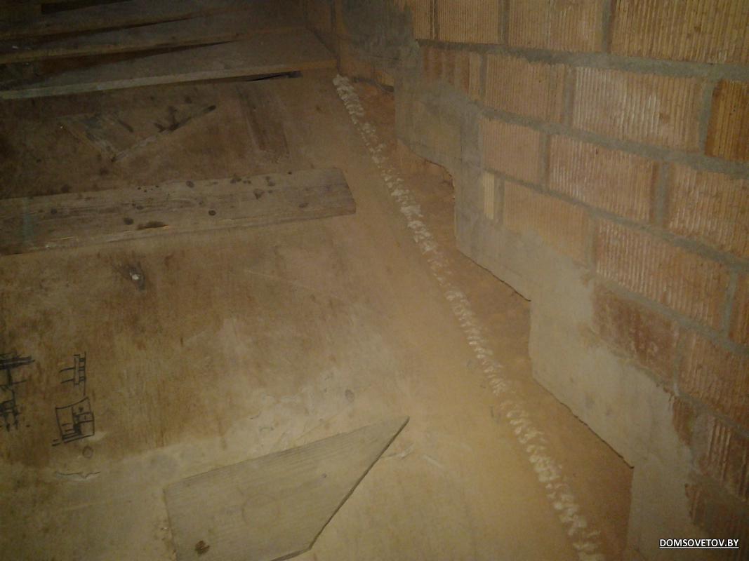

Большая часть опалубки собрана, есть конечно косяки, решить которые помогут штробы в кладке
