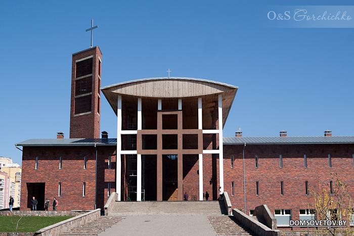

@Vasay, не применяйте итальянский опыт для наших крыш! В Гродно есть красивый современный костел в м-не Девятовка. Он построен из темного пережженого лицевого кирпича по итальянском проекту с плоской крышей. Настоятель, который строил его, в личной беседе жаловался, что все сделали строго по технологии, а снег на плоской крыше подтаивает и поэтому есть много проблем с отводом воды в зимний период. А недавно заметил, что над колокольней стали делать скатную вальмовую крышу.
Выражаясь понятными Вам образами, бывают случаи, когда очень хочется, но приходится выбирать только из двух вариантов: резиновая женщина или продажная проститутка, сидящая 10 лет на игле. Мне кажется, что разумному мужчине первый вариант предпочтительнее - так безопаснее, и для здоровья полезней. Зачем ставить сомнительные эксперименты над собой и рисковать здоровьем? Но есть еще и третий вариант, тоже разумный, свое желание на узел завязать...
