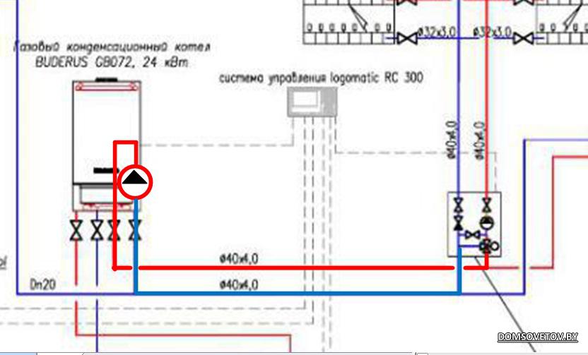

@ignatov, вы вообще мою схему видели? Откуда два насоса да еще и подключенные последовательно?
---------- Сообщение добавлено в 11:47 ---------- Предыдущее было в 11:42 ----------
Вы же понимаете, меня не нужно убеждать, в физике я разбираюсь не хуже большинства, а в электронике могу разобраться лучше многих.
Я не интересовался возможностями модуля автоматизации, пока. Но думаю что не все идиоты и фуфло впаривать в виде неработающей схемы не будут, я про проектировщика, это чревато серьезными последствиями, как правило за их счет
Не пойму, почему все уверены что мою схему рисовал менеджер-продавец?
---------- Сообщение добавлено в 11:49 ---------- Предыдущее было в 11:47 ----------
@ignatov, что не так с сороковой трубой?
---------- Сообщение добавлено в 11:54 ---------- Предыдущее было в 11:49 ----------
Давайте исходить из того что проектировщик с образованием в этой области - я это проверил
Если есть реальные ошибки (допускаю, кто не ошибается ), то укажите, а просто оспаривать техническое решение смысла не вижу. Это один из многочисленных вариантов исполнения и всего лишь.
1. Смесительная группа теплого пола такого типа не предназначена для работы под напором котлового насоса.
2. В схеме отсутствует перепускной (дифференциальный) клапан на случай закрытия термоголовок радиаторов.
3. Диаметр труб обвязки при допустимой в топочной скорости теплоносителя может быть поменьше.
Последний раз редактировалось ignatov; 07.05.2016 в 15:00.

сейчас монтируют мою котельную, примерно то же, только еще тепловая пушка на гараж с датчиком температуры в пульте и двухходовым с мотором, все с учетом установки погодазависимой автоматики. Реализовано через гидрострелку, 2 модуля (если не ошибаюсь) и 2 насоса, один на полы, другой на радиаторы.

Юра , а чегой-то не будет работать ТП с подпором?
(я не потому , что она у меня 20 лет работает...классическая кановская группа. насос в торце.)
а потому , что там стоит голова и клапан. и сосет оно с системы процентов 30.
а если есть опасения-можно газовый вентиль 1" втулить-и регулировать расход в подаче на ТП до клапана ТП.
ну реально..ась? (можно и скоростями побаловаться.на насосе поставить выше и будет передавливать ....???)
ну стоит у меня 2 насоса на меньших трубах и справляется.
у Lama даже трубы с 50% запасом стоят.(1 1/4" против 1" по его нормативу.)

@ignatov, при всех закрытых термоголовках вы правы, этот момент я не учёл. Если нет возможности циркулировать то это все меняет.
В случае закрытия термоголовок должно циркулировать через коллектор, так мне пояснял проектировщик. Я так понимаю что какой-то байпас должен быть предусмотрен. Этот момент уточню спасибо.
А труба больше чтоб было меньше шума
А какая насосная группа для ТП предусмотрена для такой работы и чем она должна отличаться?

если у вас конденсатник и ПЗА-
то нет необходимости в байпасе.
повторяю в пятый раз для особо одаренных-
наличие конденсатника и ПЗА позволяет ПРОЕКТИРОВАТЬ и использовать
систему без смешения

@sergN, с фигали? радиаторы рассчитаны на 75/65. если бы вме было в полах, то можно было бы напрямую.

@Lama, рекомендую плотнее работать (обсуждать) эту проблему с проектантами.
ибо тут только намеки я вижу.
типа , кто-то что-то сказал.
какая-то хитрожопая позиция.
обидно..да...
