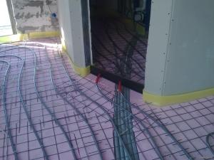

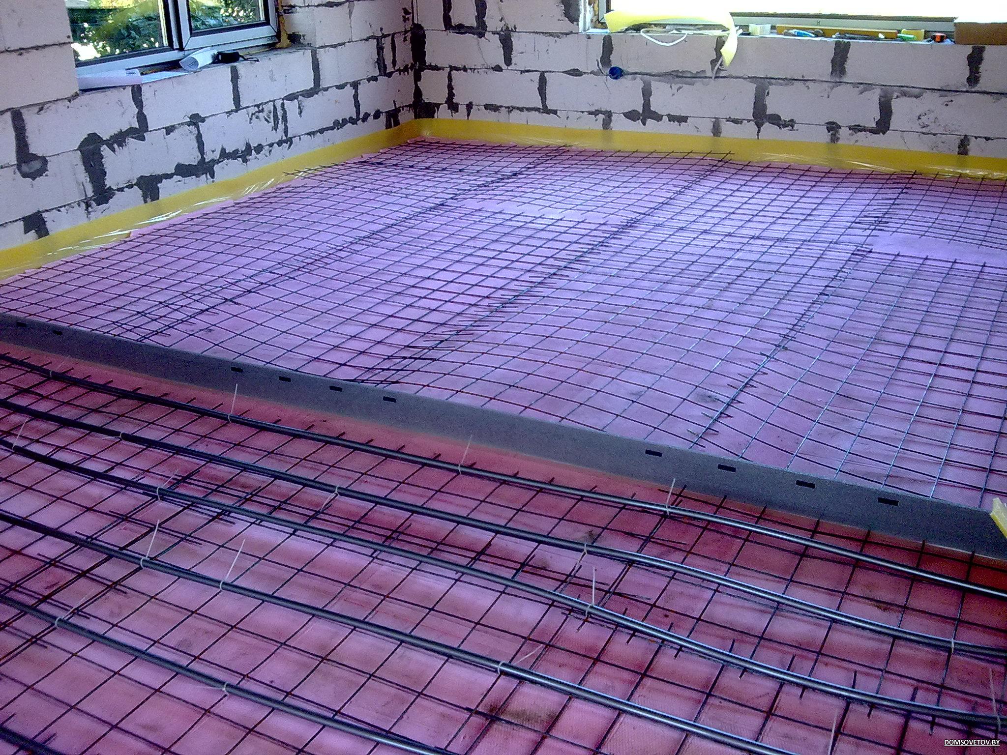

Если полы после намотки бетонируются не сразу, а после. То это единственный способ сохранить полы в намотанном состоянии.
Любой другой вариант крепления трубы сбивается ногами моментально.

В реале надо зафиксировать трубу полиэтилен, которая клипсы из пенопласта вырывает, до устройства стяжки.

Если крепить не на короткие, а на длинные клипсы и не экономить на их количестве, то пэ трубу никуда не вырвет. Так что вместо сетки на эти деньги лучше гарпунов(клипс) прикупить побольше. Глядишь и труба целей будет.
При монтаже трубы на горпун скобу, на любую, берут просто М.П. трубу.
"Никогда не вырвет" это доводы для заказчика.
В приличном сантехническом обществе такое не проходит.
Просто цена укладки трубы по сетке дороже в 2-3 раза. И это заказчику надо говорить и объяснять почему.

Брал Кановский полиэтилен на красные польские гарпуны в пенополистирол. Держит отлично, ничего не вырвало.

Не порвет трубу в стяжке залитой " на мокрую", ну или вместе со стяжкой. А ежели порвало, значит что-то не так делали. Если сантиметр оставить над трубой, то может и повскрывается та труба из стяжки, хотя хз.
Кстати, кто какую толщину обычно делает, поделитесь практическим опытом ?

Толщина стяжки 50-70мм. При более тонкой лучше всего производить армирование.
Обязательно использование пластификатора и демпферной ленты. Перед заливкой стяжки труба должна стоять под давлением.

Минимум 2 см над трубой. И очень желательно использование пластиковой фибры.
