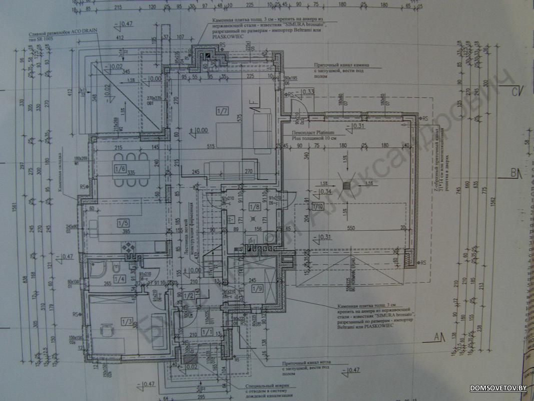

prival По проекту с гаражом теплопотери 16.5кВт. Но там для зоны 3, у нас вроде как зона 2 (холоднее). +6кВт заложено на вентиляцию и котел по проекту 24кВт, я поставил 28кВт.
Terrific По размеру комнат так как раз под стандартные плиты перекрытия первый этаж. Я даже как-то смотрел специально.
Lama Из старых самая свежая

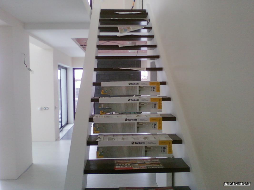

@wilson, спасибо большое, а чем косоуры обшиты? И какой размер швеллера внутри?
Старый 27.07.2016, 23:56   #774 или 269036
wilson
Сообщений: 2,810
Репутация: 26
Гипсом обшиты. Швеллер 16, был кривоват и поэтому слушком объемно вышло.
Думаю вариант оставить крашенный швеллер был бы неплох...
Старый 27.07.2016, 23:57   #775 или 269037
Lama
Аватар для Lama
Регистрация: 05.09.2014
Сообщений: 2,857
а ширина полки какая у швеллера? И сколько горизонтально ширина одного косоура в обшитом варианте, по фото не очень осязаемо?
Старый 28.07.2016, 00:01   #776 или 269038
Lama
Аватар для Lama
Сообщений: 2,857
Ну и еще вопрос в догонку, у вас колонны которые между окон, как оштукатурены: перпиндикулярно откосы или развернутые?
Старый 28.07.2016, 21:36   #777 или 269108
wilson
Сообщений: 2,810
Репутация: 26
Ширину полки не вспомню. Ширина в чистоте 13см. Вроде перпендикулярно...

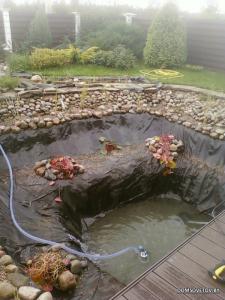

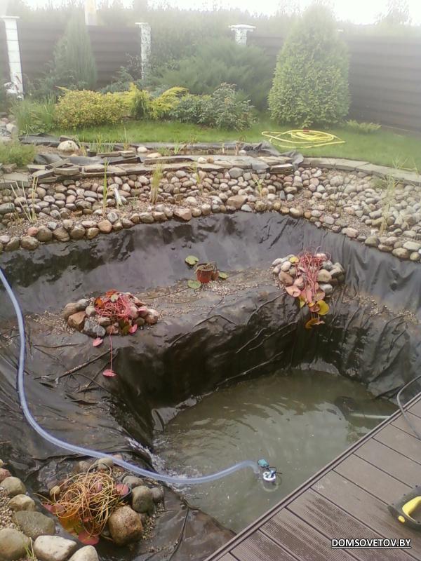

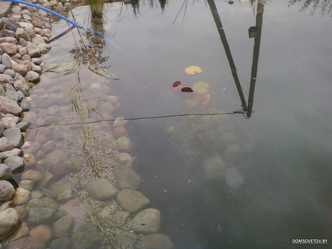

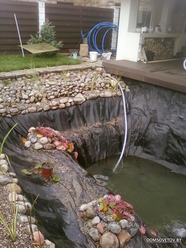

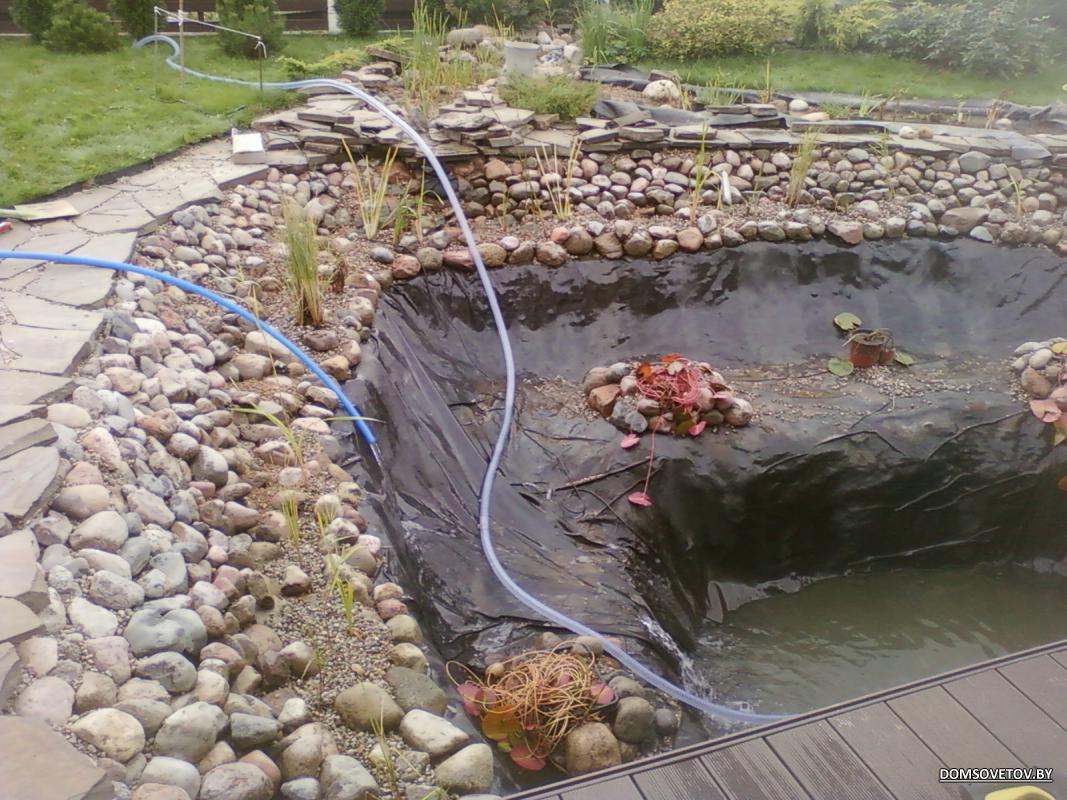

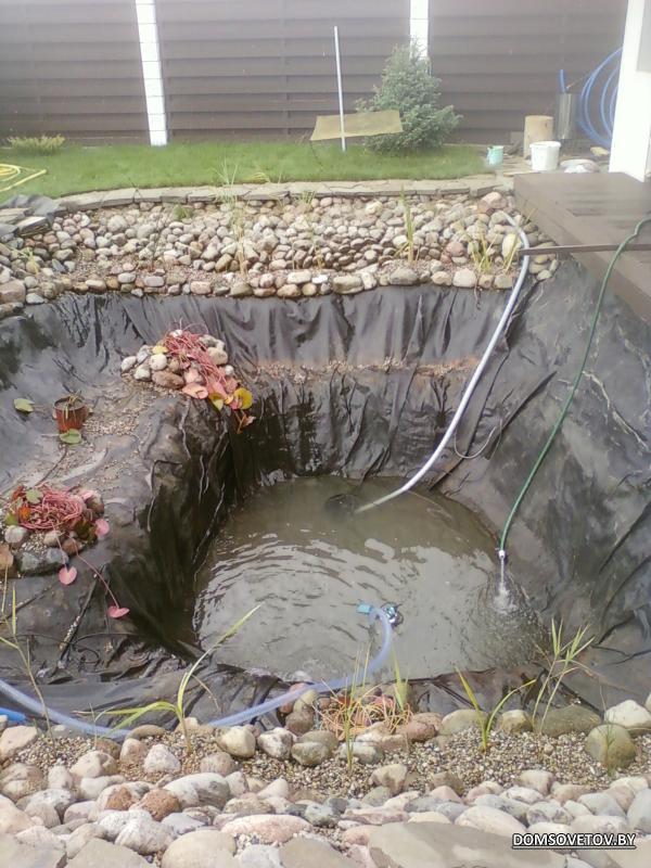

Не совсем стройка, но разобрался малость в прудом:
Откачал весь пруд, выловил всех рыб. Щучка в веде была поймана на озере и на недельку пожировала в пруду. Полное брюхо было. Плотка в ведре нормально прожила год, такой же был подлещик. Карасей было штук под 100 от мала до лодошки
Старый 10.10.2016, 21:47   #780 или 273244
wilson
Сообщений: 2,810
Репутация: 26

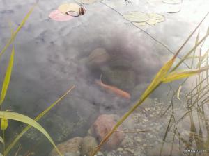

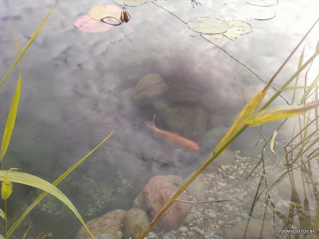

По итогу налил воды, докупил растений, также рассадил по периметру пруда в гравий. И сосед дал на зимовку двух кои. Покупал на развес, 30рублей за кило, две штуки завесили 600грамм.
Карпы дурные, специальный корм плавающий не едят. Специально для них купил еще компрессор Фасадчики говорят, разгоняются по струе пузырьком и прыгают из воды, сам не видел.
Проблема найти растения для пруда...
