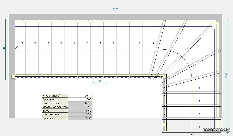

Где-то в теме есть и у меня на старом системнике дома... тока в нём блок питания сгорел, а руки всё не доходят поменять
если вдруг руки дойдут, то сбрось плиз мне. у мя похожая, но с поворотом немного я недомудрил

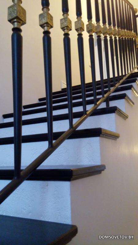

Ребята! Поделитесь мнением, пож. Собираемся отделывать бетонную лестницу. Изначально хотели ступени-дерево, подступенки какой-нить керамогранит. Но теперь пришла к выводу, что больше нравится подступенок без всяких керамогр.,а просто оштукатуренный и покрашенный. Лестницеисполнители как-то не в восторге от идеи..неужели плохо будет? Здесь у кого-то уже был такой вариант. Поделитесь впечатлениями.
Старый 13.03.2016, 22:57   #783 или 256021
Антон-Брест
Регистрация: 28.01.2012
Сообщений: 982
После долгих раздумий и общений решил делать себе тоже так. Краску хорошую и все будет ок. Основной вопрос это монтаж лестницы. Если будет на фанеру, то надо думать как закрыть фанеру с торцов.

Сообщение от Антон-Брест Посмотреть сообщение
Антон, мне уже несколько лестничников сказали, что фанера не обязательно. Самонивелиром выровнять ступени, гидроиз грунтом по бетону и фсе...Хотя получится фактически, что по самонивелиру...
у на так сделано. ступени - дубовый мебельный щит на фанере, торцы закрыты рейкой-уголком из магазина СделайСам, подступенок оштукатурен плиточеым клеем под травертин и окрашен краской для стен. подступенок иногда требуется мыть.

@-gr-, Вот вроде она. Только по факту мне внутренний угол плавно закруглили

Сообщение от Таню Посмотреть сообщение
---------- Сообщение добавлено в 17:15 ---------- Предыдущее было в 17:13 ----------
или нужно все же до...
Если так будете делать так, то марка самонивелира не ниже м400, т.к. клей может оторвать простой самонивелир. Это из общения с паркетчиками.
Я думаю может ступеньки сделать в виде буквы г, чтобы закрывать фанеру.
мне бы размеры тетив....
Старый 21.03.2016, 08:55   #790 или 257041
Сообщений: 12,659
@-gr-, Этих размеров у меня не было, это уже сами изготовители делали исходя из моего рисунка
