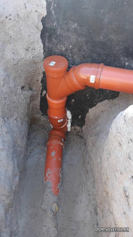

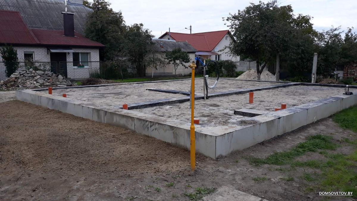

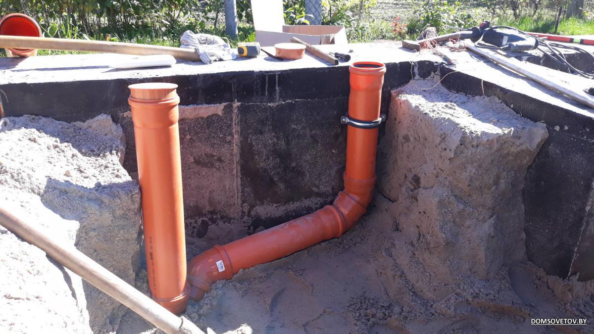

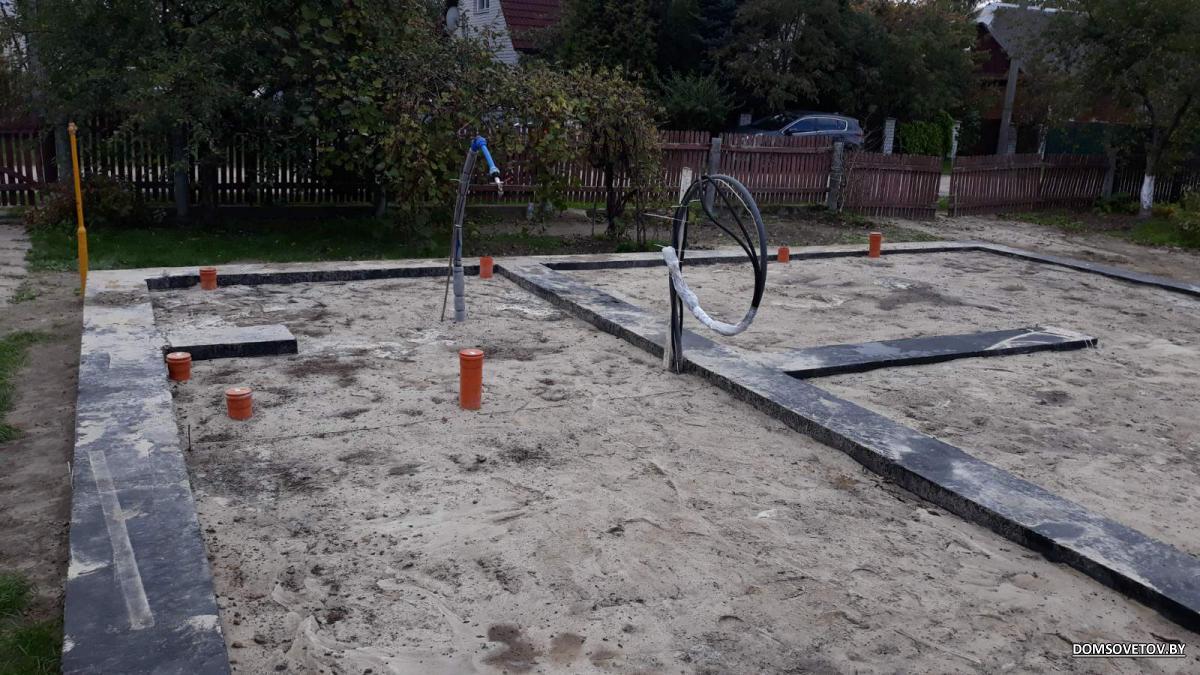

Пока выдались такие теплые денечки, решил все-таки проложить канализацию. Все трубы брал Ostendorf 110 мм, никаких углов 90 град. Уклон 2 см. на метр. Подвод к умывальникам и душевой делал 110 трубой. Глубина заложения основной трубы получилась 1 метр. к умывальникам и на кухню 50-60 см. Узел стояка на 2-м фото, от сан. узла идет прямая труба, поворот 15 град и за фундамент. К ней тройником 45 град присоединяется стояк второго этажа , на котором отводом 45 град. идет ветка на кухню.
ИМХО, 1 см на метр - лучше.
Посмотрел по нормам, для 110 трубы 20мм на 1 м. 8 мм идет для 160 трубы.

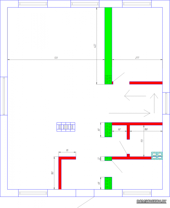

Начинаю вести подсчеты требуемых материалов на следующий строительный сезон. Стены наружные - газосиликат 400 мм. Из чего выводить центральную несущую стену и перегородочные стены? Дом будет с мансардой, перекрытие - монолит. Пролеты получаются по +-5,4 м и 2,8 м. Посоветуйте пожалуйста. Мне видится так:
Вариант 1. Газосиликат 400 мм + газосиликат 150 мм
Вариант 2. Газосиликат 400 мм + столбики из полнотелого кирпича для опирания балки + газосиликат 150 мм
Вариант 3. Все стены из кирпича: центральная 1,5 (380 мм), перегородки 120 мм.
Вариант 4. Все стены из кирпича: центральная 1 (240 мм), перегородки 120 мм.
Если вариант 3 или 4, то какой кирпич использовать? полнотелый или пустотелый?

Я бы за кирпич проголосовал :-). Подождите зимы, посмотрите какие цены дадут производители, может быть опять будут скидки, там и примите решение. Я в апреле 2021 покупал кирпич по скидкам от завода по 60BYN/м3. С такой ценой какой газосиликат?
Если вы будете строить из кирпича то 250мм несущей стены вам хватит по нагрузкам, а это в том числе и меньше объем кладки. Посмотрите сравнение газосиликата и КББ чтобы понимать физику процесса, а также про керамический блок. Так намного легче будет принять решение.

Ну как бы все заменять на кирпичи это перебор может быть. Да и кладка стен по цене сильно отличается и если газосиликат 400 ещё можно и не утеплять. То вот кирпичную стенку без вариантов надо будет утеплить.
Не знаю чем вам так Терехов зашёл? У него подача часто больно однобокая. Вот только такой вариант правильный и все..а в реальности много плюсов и минусов и где-то хорошо одно, а где-то другое. Я правда мало его смотрел. Может где и лучше у него.
По центральной стенке. Я в 1.5 кирпича пустотелого делал. Но у меня два этажа и одна стенка вдоль лестницы. В 250мм подумал что мало будет, сложится ещё. 6 метров общей высоты.
Если есть мысли не утеплять и делать однослойную стену то тогда газосиликат или КББ без вариантов. Кладка конечно отличается по цене. Но вот в 2021 году была уникальная ситуация когда кирпич был в ~2 раза дешевле потому что завод очень долго давал 50% скидки. За счет этого кирпичная стена выходила совсем немногим дороже чем газосиликатная или КББ. Учитывая что застройщик будет начинать стены только весной есть смысл последить за ситуацией, вдруг что-то похожее опять будет на рынке.
Ну как-то так получилось что я по нему изучал и изучаю строительную тематику. Поэтому и даю ссылки на его видео которые мне были полезны.
Конечно все надо подтверждать расчетом. Но знать о возможности сделать стену 250мм важно потому что нечасто у нас такое делают.

Большое спасибо за советы, Терехова тоже смотрю, как-то зашел и мне он. Пообщался и с конструкторами и монолитчиками. С вероятностью 90% буду делать наружку из газосиликата 400 мм, центральная кирпич (240 или 380 еще посчитают мне), перегородки на 1м удет кирпич 120, на мансарде газосиликат 150мм
