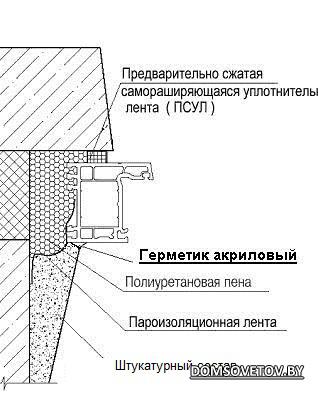

Если бить створкой - откосы портятся любые, и пластик - не исключение.
Примыкание штукатурки к ПВХ делается акрилом с предварительной расшивкой.
От остального - клеится стеклохолст.
Откос окрашивается хорошей латексной моющейся краской, выглядит отлично и служит долго.
По теме: 5 см, конечно, большой шов, можно применить ЭППС. На боковых - набрасывать раствор - слой небольшой и удары судьбы ЭППС не любит.

@Алексей_МЗ, а как выполняется эта предварительная расшивка?

@Алексей_МЗ, этот акрил отскакивает от окна или от штукатурки, а его туда все продолжают сунуть, типа панацея.
Пластик к пластику на стыке проходится или жидким пластиком или силиконом в очень малом количестве, никаких трещин не наблюдается весь срок службы.
