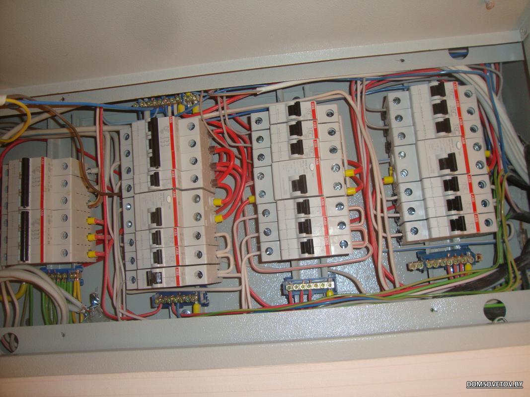

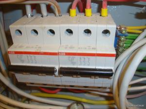

Старый 13.09.2014, 00:59   #80 или 199112
Kuzbar
Аватар для Kuzbar
Регистрация: 04.12.2011
Сообщений: 2,834
Вот автоматы - один из них на варочную панель... и все на дом
